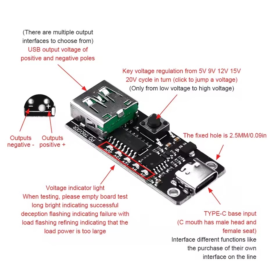

ماژول تریگر و دی‌کوی USB Type-C PD/QC 100W ابزاری کاربردی برای تعیین و تنظیم ولتاژ خروجی از منابع تغذیه USB PD و QC است. این ماژول قادر است ولتاژهای 5V، 9V، 12V، 15V و 20V را شناسایی کرده و با استفاده از پروتکل‌های PD 2.0، PD 3.0، QC، FCP و AFC خروجی موردنظر را تنظیم کند. این برد دارای قابلیت پولینگ خودکار، قفل ایمنی، مصرف توان بسیار پایین و خروجی تا 100 وات است و به‌طور خاص برای آزمایش و توسعه‌ی مدارهای الکترونیکی، بررسی عملکرد شارژرها و تست تجهیزات مختلف طراحی شده است.
در صورت عدم پشتیبانی منبع تغذیه و کابل از PD یا QC فست شارژ، خروجی فقط 5V خواهد بود.
ضمنا برای دریافت خروجی 100W، تغذیه و کابل Type-C باید از استاندارد E-Marker پشتیبانی کند.
ورودی: پورت USB Type-C
ولتاژ خروجی: 5V / 9V / 12V / 15V / 20V
حداکثر توان خروجی: 100W (20V 5A)
پشتیبانی از پروتکل‌ها: PD 2.0 / PD 3.0 / QC / FCP / AFC
کلیدهای فیزیکی: امکان قفل کلیدها جهت جلوگیری از تغییرات تصادفی
حالت‌های پولینگ:
تنظیم ولتاژ خروجی به‌صورت دستی
پولینگ خودکار تا بالاترین ولتاژ موجود
پولینگ و بازگشت به 5V
تست چرخه‌ای ولتاژها
نمایشگر LED: نشانگر وضعیت ولتاژ خروجی
پشتیبانی از کابل‌های دارای E-Marker برای جریان 5A و توان 100W

روش اول: استفاده از کلیدهای روی برد
ماژول دارای کلیدهای فیزیکی برای انتخاب ولتاژ خروجی است.
با فشار دادن کلیدها می‌توانید ولتاژ را بین 5V / 9V / 12V / 15V / 20V تغییر دهید.
پس از تنظیم، LED ماژول ولتاژ انتخاب‌شده را نمایش می‌دهد.

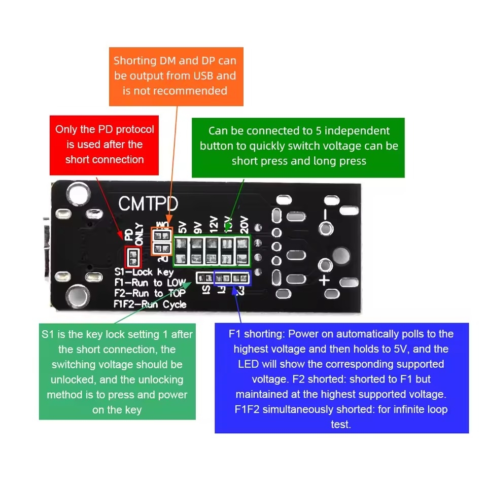

روش دوم: استفاده از حالت‌های خودکار (Polling)
حالت 1 (F1 فعال) → پولینگ خودکار تا بالاترین ولتاژ و سپس بازگشت به 5V
حالت 2 (F2 فعال) → پولینگ خودکار و حفظ بالاترین ولتاژ خروجی
حالت 3 (F1 + F2 فعال) → تست چرخشی بین همه ولتاژهای ممکن به‌صورت دوره‌ای
پدها
F1 به‌تنهایی اتصال کوتاه = ولتاژ بالا انتخاب و سپس 5V تنظیم می‌شود.
F2 به‌تنهایی اتصال کوتاه = ولتاژ بالا انتخاب و حفظ می‌شود.
F1 و F2 را هم‌زمان اتصال کوتاه کنید = ولتاژها بین 5V تا 20V به‌صورت دوره‌ای تغییر می‌کنند.
زمان جابه‌جایی بین ولتاژها را با نگه‌داشتن کلید هنگام روشن کردن ماژول تنظیم کنید (از 0.5 تا 15.5 ثانیه).
فعال‌سازی قفل کلیدها
اگر نمی‌خواهید ولتاژ به‌طور تصادفی تغییر کند، می‌توانید قفل کلیدها را فعال کنید برای این کار مراحل زیر را دنبال کنید
S1 را اتصال کوتاه کنید = کلیدها قفل می‌شوند و تغییر ولتاژ نیاز به باز کردن قفل دارد.
برای باز کردن قفل: هنگام روشن کردن ماژول، یک کلید را فشار داده و نگه‌دارید.
