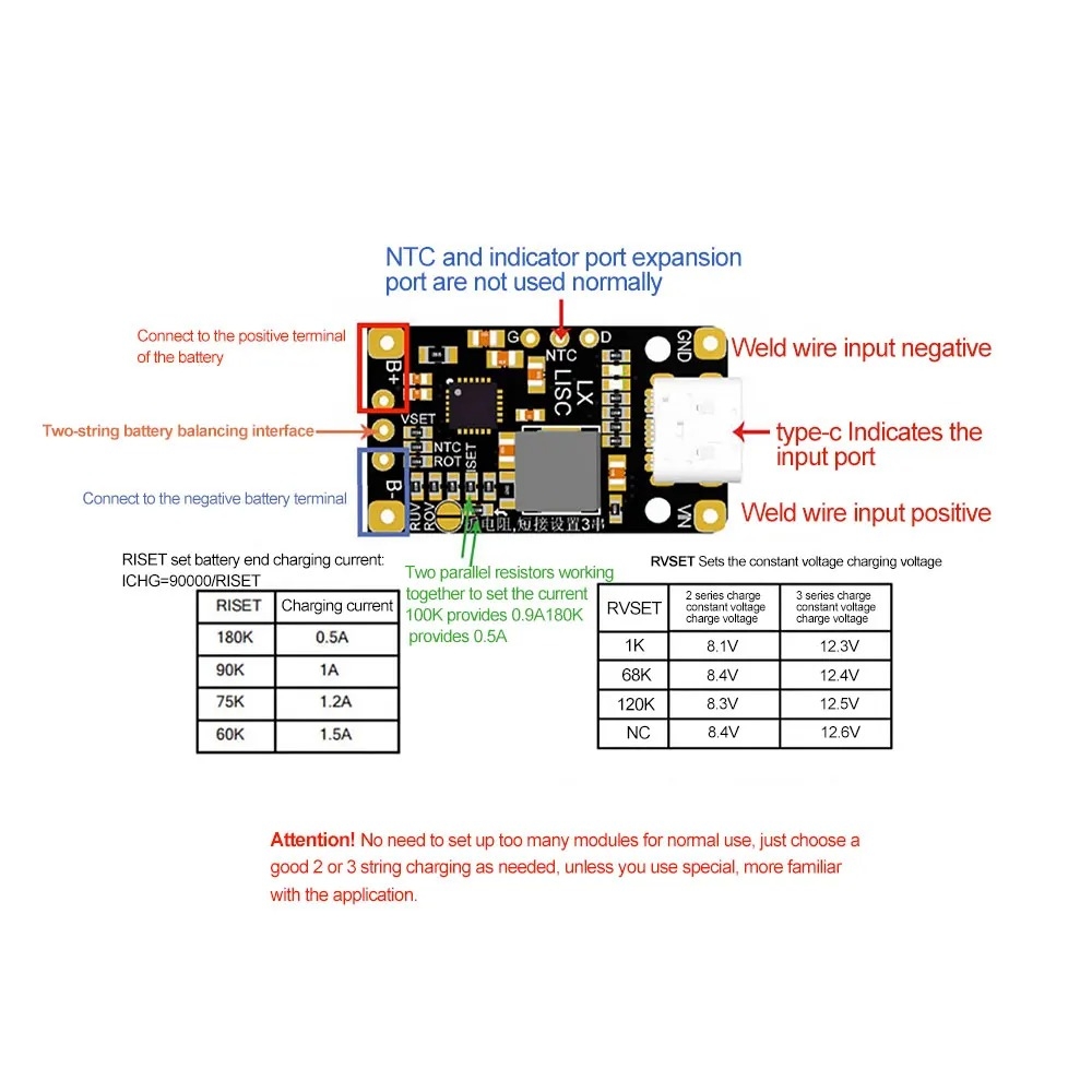

جریان شارژ قابل تنظیم با استفاده از مقاومت‌های مختلف.
جریان پیش‌فرض برای نسخه‌های مختلف به شرح زیر است:
1A (با مقاومت 100K اهم)
2A (با مقاومت 180K اهم)
تنظیمات ولتاژ شارژ:
این ولتاژ قابل تنظیم است و می‌توان آن را با استفاده از مقاومت‌های RVSET تغییر داد.
قابلیت تنظیم زمان شارژ با استفاده از مقاومت‌های ROT.
زمان شارژ پیش‌فرض بدون محدودیت است، اما می‌توان آن را برای 4 ساعت (68K)، 12 ساعت (120K) یا 24 ساعت (بدون مقاومت) تنظیم کرد.

  • احمد احمدی | 3 ماه پیش
    سلام خسته نباشید لطف کنید مدار بصورت صحیح تشریح کنید اولا مدار در حالت پیش فرض در حالت دو سل است و نیاز به هیچ تغییر نیست دوم اینکه چراغ ابی بعد از شارژ کامل خاموش می‌شود و چراغ قرمز نشان دهنده روشن و خاموش بودن ماژول است و در حالت ۳سل فقط کافی مقاومت ۱۸۰ کیلو را حذف و محل مشخص شده لحیمکاری بهم وصل کنیم ساده و خلاصه
    • پشتیبانی | 3 ماه پیش
      احمد احمدی سلام و احترام، توضیحات ذکرشده صحیح است. این ماژول در حالت پیش‌فرض برای شارژ باتری 2 سل تنظیم شده و نیازی به تغییر ندارد. در این حالت چراغ قرمز نشان‌دهنده فعال بودن تغذیه ماژول است و چراغ آبی پس از تکمیل شارژ خاموش می‌شود. برای استفاده در حالت 3 سل، باید مقاومت 180 کیلو اهم حذف شده و محل مشخص‌شده روی برد مطابق توضیحات به هم متصل شود تا تنظیمات شارژ تغییر کند.

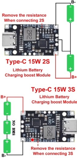

    برای اینکه ۳ تا باتری لیتیومی رو شارژ کنه باید اونجایی که دو تا نیم دایره هست رو به هم لحیم کنیم؟!
    • پشتیبانی | 5 ماه پیش
      مبین صالحی سلام طبق تصاویر انتهای توضیحات کالا مشخص شده است.
