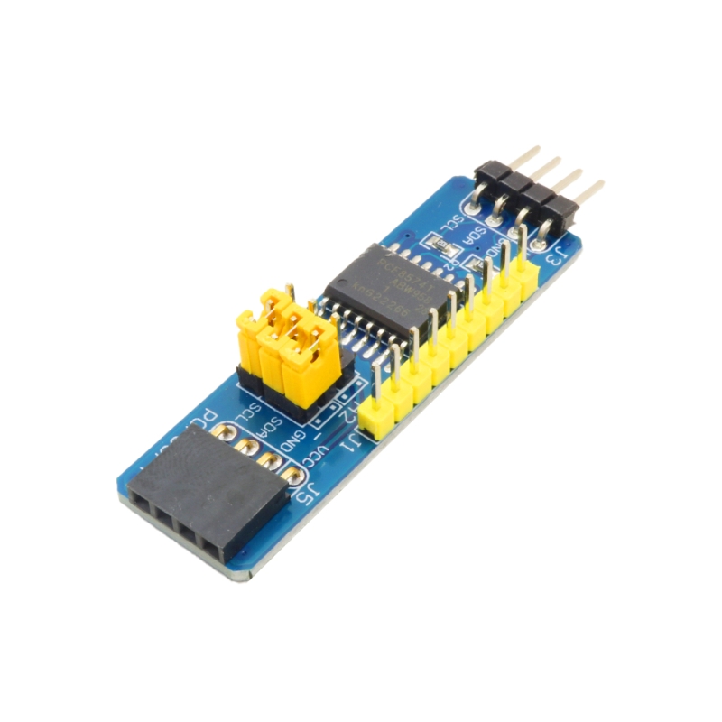

ماژول PCF8574 توسعه‌دهنده ورودی/خروجی 8 بیتی با پروتکل I2C با امکان افزایش پورت‌های GPIO برای انواع امبدد بردها
ماژول PCF8574 یک راهکار کارآمد برای افزایش تعداد پورت‌های دیجیتال ورودی/خروجی (GPIO) از طریق پروتکل I2C است. این ماژول امکان دسترسی به هشت پایه GPIO تنها با دو پایه I2C را فراهم کرده و می‌تواند به آسانی در کنار میکروکنترلرهایی نظیر بردهای ESP8266 برای افزایش پورت‌ها به کار رود. این ویژگی باعث می‌شود که ماژول PCF8574 انتخاب مناسبی برای پروژه‌های الکترونیکی و DIY باشد، به‌ویژه زمانی که نیاز به استفاده از صفحه‌کلیدهای ماتریسی 3×4 یا 4×4 باشد، که تنها با دو پایه قابل راه‌اندازی خواهند بود.
بر پایه تراشه : PCF8574T
ولتاژ کاری: 2.5 تا 6 ولت.
ولتاژ ورودی بالا (HIGH): 0.7 تا 5.5 ولت.
ولتاژ ورودی پایین (LOW): -0.5 تا 0.3 ولت.
جریان خروجی هر پین: حداکثر 25 میلی‌آمپر.
ظرفیت ورودی/خروجی: 100 پیکوفاراد.
ابعاد : 16*59 میلی متر
ویژگی‌
افزایش پورت‌های ورودی/خروجی: امکان اتصال تا 8 ماژول PCF8574 به یک باس I2C و ایجاد 64 پورت GPIO.
مصرف پایین انرژی: با جریان استاتیک کمتر از 10 میکروآمپر، مناسب برای دستگاه‌های کم‌مصرف.
سازگاری گسترده: قابل استفاده با بردهای آردوینو و ماژول‌های ESP8266.
پشتیبانی از AVR, STM8, C8051F
پیکربندی پایه‌ها
پایه‌های A0، A1 و A2: جهت تنظیم آدرس ماژول استفاده می‌شوند.
پایه‌های SDA و SCL: برای ارتباط I2C با میکروکنترلر یا دستگاه‌های دیگر.
پایه INT: خروجی مشاهده وقفه‌های خارجی.
پایه‌های P0 تا P7: به‌عنوان پایه‌های GPIO برای کاربردهای ورودی/خروجی.

  • احمدرضا نوروزی | 1 ماه پیش
    اون ۴ پین هدر مادگی انتهای ماژول جهت افزایش ماژول های مشابه هست؟
    • پشتیبانی | 1 ماه پیش
      احمدرضا نوروزی سلام و احترام، بله، هدر مادگی ۴ پین انتهای این ماژول شامل خطوط تغذیه و باس I2C یعنی VCC، GND، SDA و SCL است و برای اتصال زنجیره‌ای ماژول‌های مشابه قابل استفاده است. برای استفاده هم‌زمان از چند ماژول PCF8574T باید با پایه‌های تنظیم آدرس A0، A1 و A2 برای هر ماژول آدرس متفاوتی تعیین شود تا تداخل آدرس روی باس I2C ایجاد نشود.
  • alex dnshvr | 3 ماه پیش
    با این ماژول می شه LCD کاراکتری 2x16 را راه اندازی کرد؟
    • پشتیبانی | 3 ماه پیش
      alex dnshvr سلام و احترام، بله، با ماژول PCF8574T می‌توان نمایشگر کاراکتری 2x16 سازگار با رابط HD44780 را از طریق I2C راه‌اندازی کرد. پایه‌های خروجی PCF8574 به پایه‌های RS، E و خطوط دیتای D4 تا D7 نمایشگر متصل می‌شوند و معمولاً نمایشگر در حالت 4 بیتی راه‌اندازی می‌شود. برای کنترل نور پس‌زمینه نیز در صورت نیاز باید مدار مناسب در نظر گرفته شود.
