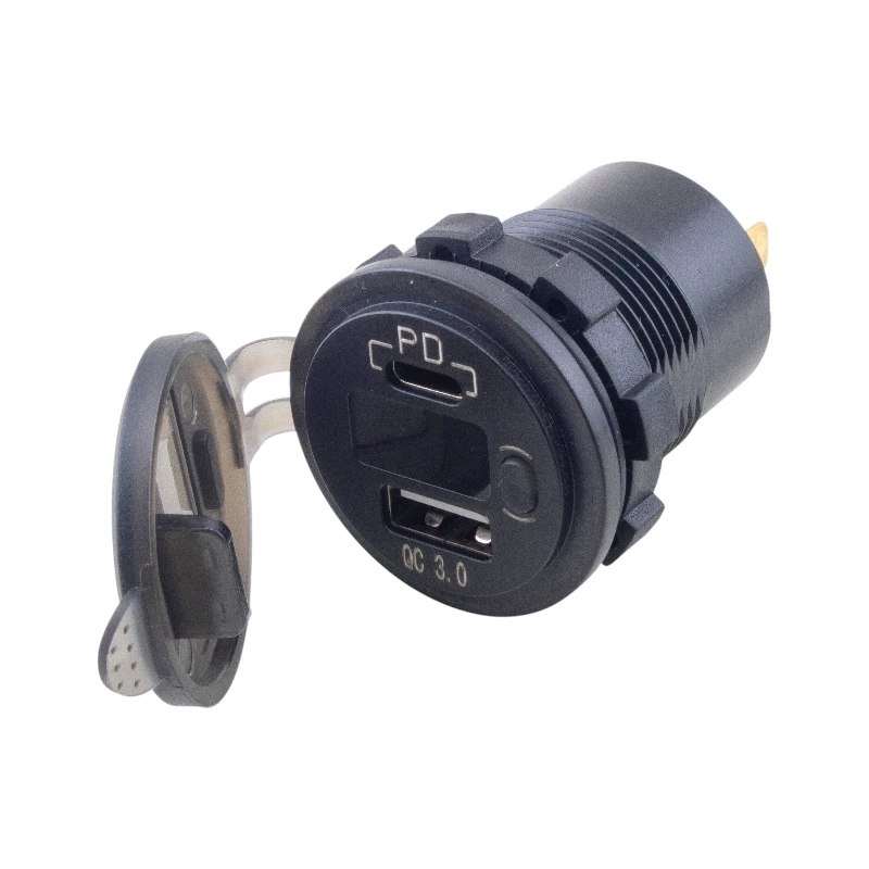

شارژر USB خودرویی روپنلی گرد QC3.0 + Type-C با نمایشگر ولتاژ و کلید ON/OFF
کد کالا: 2210001537
ماژول شارژر USB روپنلی گرد دارای دو خروجی USB و PD Type-C با ورودی 12 الی 24 ولت DC مناسب نصب روی انواع خودرو یا پنل ها به همراه نشانگر ولتاژ
17,700,000 ریال
این ماژول شارژر روپنلی با دارا بودن دو خروجی USB و PD Type-C  امکان شارژ انواع گوشی های هوشمند و پاور بانک ها را برای کاربران فراهم میکند.
از عمده کاربرد های این ماژول روپنلی امکان نصب بر روی انواع خودرو های سبک و سنگین می باشد که می توان با نصب آن بر روی خودرو و یا حتی موتور سیکلت گوشی هوشمند و یا سایر تجهیزات الکترونیکی را شارژ نمود.
یکی دیگر از قابلیت های این ماژول امکان ورودی 12 الی 24 ولت DC به صورت مستقیم توسط سر سیم می باشد که در سمت دیگر خروجی 5 ولت DC می باشد .
این شارژر همچنین دارای یک نمایشگر ولتاژ است که به شما امکان می‌دهد ولتاژ خروجی را بررسی کنید و مطمئن شوید که دستگاه‌های شما به درستی شارژ می‌شوند. همچنین، دارای یک کلید ON/OFF است که به شما اجازه می‌دهد شارژر را روشن و خاموش کنید و در صورت عدم استفاده، انرژی را صرفه‌جویی کنید.
ولتاژ ورودی: 12 الی 24 ولت DC
دارای پورت 5 ولتی  18 واتی از نوع  USB QC3.0
دارای پورت 5 ولتی 30 واتی از نوع  PD3.0 Type-C
رنگ بدنه: مشکی
رنگ نور سگمنت: قرمز یا آبی
اندازه سوراخ قابل نصب : 29 میلی متر
توان بی باری: 0.18 وات
دمای کار: -20 الی +60 ℃
ابعاد : 37*43*29 میلی متر
جنس: پلاستیک ABS نسوز
دارای کلید روشن و خاموش
وزن : 30 گرم
ویژگی
شارژ انواع تجهیزات گوشی همراه ، پاور بانک و سایر تجهیزات الکترونیکی
قابل نصب بر روی انواع خودرو ها سبک و سنگین
دارای درب ضد آب و ضد گرد و غبار
نصب آسان، بدون نیاز به جدا کردن سوکت فندکی خودرو
محافظت از جریان بیش از حد
محافظت از ولتاژ بیش از حد
محافظ از اضافه بار
محافظت از ولتاژ کم و اتصال کوتاه
