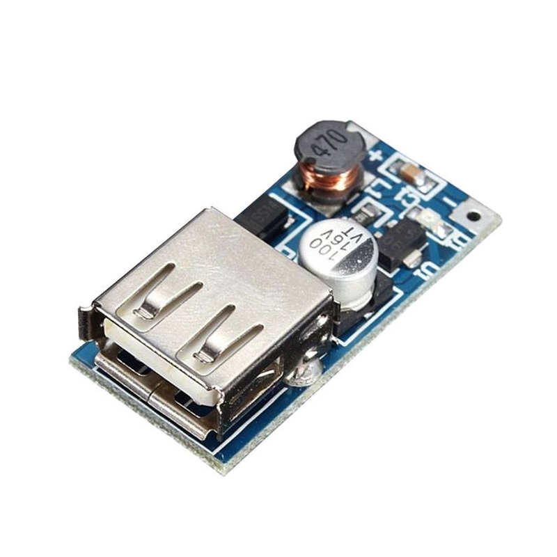

 ماژول (HW-106)CE8301 تبدیل ولتاژ با ورودی 0.9 تا 5 ولت به خروجی 5 ولت برای انواع دستگاه‌های دیجیتال بسیار کاربردی است، به‌ ویژه برای پروژه‌هایی که نیاز به شارژر USB یا منابع تغذیه USB داخلی دارند.
این ماژول قابلیت تامین برق از باتری لیتیوم یونی تک‌سلولی یا باتری‌های AA و سایر نوع باتری‌ها را دارد. برای مثال، دو باتری AA می‌توانند جریانی حدود 500 تا 600 میلی آمپر و یک باتری AA می‌تواند جریان تأمینی 200 میلی آمپر ارائه دهد که برای تلفن‌های همراه، دوربین‌ها، تراشه‌های تک‌چیپ و دستگاه‌های دیجیتال مناسب است.
تعداد پورت USB : دارای یک پورت USB خروجی
ولتاژ ورودی : 0.9 تا 5 ولت DC
ولتاژ خروجی : 5 ولت DC
جریان خروجی : ماکزیمم جریان خروجی 600 میلی آمپر
ابعاد : 35x16 میلی متر
Great Step-up Module with 0.9-5V input, output 5V for many digital devices, so this is really a great module for designing a portable charger. Useful for your USB charger projects and onboard USB device supply solutions. (ie GoPro cameras)
You can supply it with single-cell LiPO or an AA size batter or others. Two AA batteries can output a current of 500 ~ 600MA, a single AA battery power supply can output 200ma current supply, great for mobile phones camera, single-chip, digital products supply.
Input voltage: 0.9 V ~ 5V DC
Output voltage: 5V DC
Output current: 500-600mA
Temperature Range: – 40℃ ~+85 ℃ Industrial Grade
Conversion efficiency: up to 96%
USB Port: USB female
Small dimension
PCB board Size: 35x16mm
Equip with LED working indicator
Mini PFM control
With standard USB female base
Applications
1. Can use it for DIY Mobile Power Supply: When you travel, you always feel that your mobile phone, MP3, MP4, PDA, PSP is not enough power, and you have extra batteries, you can consider your own DIY mobile power supply; as long as you choose this module plus your [lithium or 2-3 nickel-hydrogen power], you can output 5V voltage for your mobile phone, MP3, MP4, PDA, PSP charging, very simple oh.
2. Can use it for Voltage adjustment: If you need different voltage power supply in product design and 5V power supply for equipment, then choosing this module will be your best choice.
3. Can use it for Voltage stabilized power supply: When your power supply is very unstable, high and low, but when your equipment needs 5V power supply, then choose our module will be your best choice.
