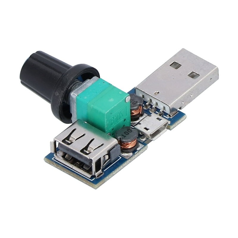

این ماژول، کنترل‌کننده سرعت فن‌های USB است که امکان کنترل آسان و سریع سرعت فن‌های 5 ولت USB را فراهم می‌کند. با چرخش ولوم موجود بر روی ماژول به جهت ساعتگرد، سرعت فن افزایش می‌یابد و با چرخش در جهت پادساعتگرد، کاهش پیدا می‌کند. این ولوم دارای عملکرد سوییچ نیز است که امکان خاموش کردن فن را فراهم می‌سازد.
برای ورودی ولتاژ، می‌توان پورت میکرو USB روی بورد را به یک شارژر گوشی اندرویدی متصل کرد یا پورت USB نری بورد را به کامپیوتر، پاور بانک و ... متصل نمود. سپس، فن را به پورت USB مادگی ماژول متصل کرده و ولتاژ کاری ماژول را در بازه 4 تا 12 ولت تنظیم نمایید. ولتاژ خروجی ماژول نیز در بازه 2.5 تا 8 ولت تغییر می‌کند. در نهایت، لازم به ذکر است که توان مصرفی فن‌های متصل به این ماژول نباید از 5 وات بیشتر باشد.
ولتاژ ورودی: 12 - 4 ولت DC
ولتاژ خروجی: 8 - 2.5 ولت DC
جریان خروجی: تا 1 آمپر
توان: 5 وات
ابعاد:50x18
The non-adjustable fan is a 5 v direct fan motor, while the two-stall fan is the interior has a step-up circuit board, when placed in the second gear, the boost plate will be USB 5 v up after the motor, the air volume is big!
The stepless speed governor output voltage range of 2.5 v to 8.0 v between the smooth change, the amount of free air flow set! and a wider range! Clockwise twist knob can increase the air volume, counterclockwise twist will reduce the air volume, and knob with switch function!
Item type: fan speed controller
Material: aluminium
Input voltage: DC4~12V
Output voltage: DC2.5~8.0V
Rated power: 5W
