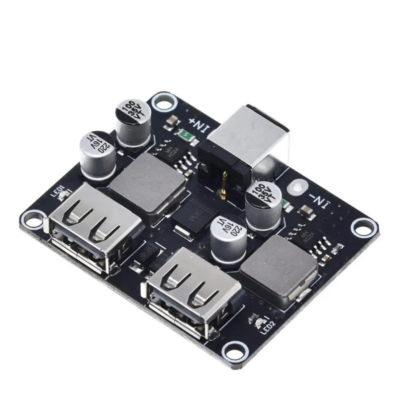

ماژول شارژ با ولتاژ ورودی 9.5 الی 32 ولت و 2 خروجی پیش فرض 5 ولت ( به طور خودکار در 3-12 ولت ) که در پنل های خورشیدی برای شارژ تلفن همراه، سیستم شارژ خودرو ،منبع تغذیه سیستم صوتی خودرو و منبع تغذیه خانگی استفاده می گردد.همچنین این ماژول دارای حفاظت در برابر ولتاژ ورودی ، جریان بیش از حد خروجی ،اتصال کوتاه خروجی و دمای بیش از حد می باشد.
 ولتاژ ورودی: 9.5 تا 32 ولت
ولتاژ خروجی: پیش فرض 5 ولت؛ پس از شروع شارژ سریع، به طور خودکار در 3-12 ولت تنظیم می شود.
حداکثر توان خروجی: 24W
حداکثر جریان:  5V/3.4A , 9V/2.5A , 12V/2A.
حفاظت از جریان بیش از حد ورودی و خروجی
حفاظت در برابر اتصال کوتاه خروجی
محافظت در برابر دمای بیش از حد
ابعاد : 50x40x12mm

  • سید نیما رفیعی | 2 هفته پیش خریدار
    سلام ایا این ماژول فست شارژر به باتری اسیب میزنن یا نه
    • پشتیبانی | 2 هفته پیش
      سید نیما رفیعی سلام و احترام، در صورتی که دستگاه متصل از فناوری شارژ سریع پشتیبانی کند و مدار مدیریت شارژ آن سالم باشد، استفاده از این ماژول در شرایط استاندارد معمولاً آسیبی به باتری دستگاه وارد نمی‌کند. ولتاژ شارژ سریع از طریق ارتباط بین دستگاه و ماژول تعیین می‌شود و باتری مستقیماً به خروجی ماژول متصل نمی‌شود.
      اتصال مستقیم باتری لیتیومی به خروجی این ماژول توصیه نمی‌شود، زیرا این محصول جایگزین مدار شارژ و حفاظت باتری نیست.
  • امیرحسین دلخسته | 1 ماه پیش
    سلام. با ورودی ۱۲ ولت ۵ آمپر هر دو خروجی همزمان توانایی شارژ فست موبایل رو داره؟
    • پشتیبانی | 1 ماه پیش
      امیرحسین دلخسته سلام و احترام، منبع تغذیه ۱۲ ولت ۵ آمپر از نظر توان ورودی، حداکثر ۶۰ وات در اختیار ماژول قرار می‌دهد؛ اما این موضوع به‌تنهایی به معنای پشتیبانی از شارژ سریع هم‌زمان در هر دو خروجی نیست. این قابلیت به طراحی مدار، توان مجاز مجموع خروجی‌ها و پشتیبانی هر پورت از پروتکل QC3.0 بستگی دارد. با توجه به نبود اطلاعات رسمی تأییدشده درباره توان خروجی هم‌زمان این مدل، امکان تضمین شارژ سریع دو گوشی به‌صورت هم‌زمان وجود ندارد.
  • امیر فلاح | 4 ماه پیش
    جمع حداکثر خروجی دو پورت ۲۴w هستش ؟
    تعداد ۳۰ عدد از این ماژول رو به تغذیه ۲۴v ۲۰a اگه وصل کنیم منطقی هست ؟
    • پشتیبانی | 4 ماه پیش
      امیر فلاح سلام و احترام، حداکثر توان خروجی کل ماژول 24 وات است و این مقدار برای مجموع دو پورت در نظر گرفته می‌شود، نه 24 وات برای هر پورت. اتصال 30 عدد به منبع 24 ولت 20 آمپر از نظر توان تئوری امکان‌پذیر است، اما اگر همه ماژول‌ها هم‌زمان نزدیک 24 وات خروجی بدهند، مجموع توان حدود 720 وات می‌شود و منبع 24V/20A فقط 480 وات توان دارد؛ بنابراین کافی نیست. برای 30 ماژول باید منبع قوی‌تر با حاشیه توان مناسب در نظر گرفته شود.
  • وحید قریشی | 4 ماه پیش
    سلام ورودی این ماژول ۹.۵ هستش میخوام برای پنل خورشیدی استفاده کنم اگر ولتاژ ورودی کمتر از آن باشد مشکلی دارد یا نه؟
    و اگه این ماژول کارایی نداره ماژول مناسب این کار را معرفی کنید
      وحید قریشی سلام و احترام، طبق مشخصات این ماژول، حداقل ولتاژ ورودی 9.5 ولت است؛ بنابراین اگر ولتاژ پنل از این مقدار کمتر شود، عملکرد صحیح و پایدار آن تضمین نمی‌شود و ممکن است شارژ قطع یا ناپایدار شود. چون این ماژول فقط کاهنده است، برای پنلی که ولتاژ آن با نور تغییر کرده و ممکن است زیر 9.5 ولت بیاید، بهتر است از مبدل کاهنده-افزاینده مناسب استفاده شود. برای معرفی مدل مناسب، ولتاژ نامی و توان پنل خورشیدی باید مشخص باشد.
