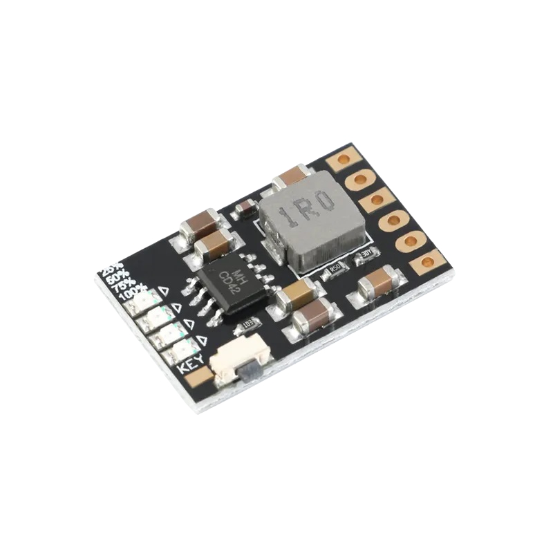

ماژول شارژ و دشارژ باتری لیتیومی MH-CD42
کد کالا: 3011015235
ماژول شارژ و دشارژ باتری لیتیومی MH-CD42 برای شارژ سلول‌های لیتیوم یون و لیتیوم پلیمر تک سل طراحی شده است. این ماژول با ورودی 5V، قابلیت شارژ باتری تا جریان 2A و ارائه خروجی 5V برای تغذیه مدارهای الکترونیکی قابل حمل را فراهم می‌کند.
ماژول MH-CD42 یک مدار مدیریت تغذیه برای استفاده از باتری‌های لیتیومی در پروژه‌های الکترونیکی قابل حمل است. این ماژول امکان شارژ باتری‌های لیتیوم یون و لیتیوم پلیمر مانند سلول‌های 18650 را از طریق منبع تغذیه 5V یا شارژرهای USB فراهم می‌کند.با اتصال باتری به پایه‌های BAT و GND، فرآیند شارژ انجام شده و پس از شارژ کامل، ولتاژ باتری در مقدار 4.2V کنترل می‌شود. این ماژول علاوه بر شارژ، قابلیت تأمین خروجی 5V برای مدارهای جانبی را نیز دارد و می‌تواند در پروژه‌هایی که نیاز به منبع تغذیه قابل شارژ دارند استفاده شود.ابعاد کوچک این برد باعث شده برای تجهیزات قابل حمل، پروژه‌های IoT، مدارهای باتری‌خور و سیستم‌هایی که نیاز به فضای نصب محدود دارند مناسب باشد.
  • نوع: ماژول شارژ و دشارژ باتری لیتیومی
  • مدل: MH-CD42
  • نوع باتری قابل پشتیبانی: لیتیوم یون و لیتیوم پلیمر تک سل
  • ولتاژ ورودی شارژ: 4.5 تا 5.5V DC
  • ولتاژ شارژ پیشنهادی: 5V DC
  • جریان شارژ: 2A
  • ولتاژ شارژ کامل باتری: 4.2V
  • تلرانس ولتاژ شارژ کامل: ±1%
  • ولتاژ قطع دشارژ: 2.9 تا 3V
  • جریان خروجی: 0 تا 2.4A
  • ولتاژ خروجی: 5V DC
  • مصرف جریان در حالت شارژ: 100µA
  • مصرف جریان در حالت دشارژ: 50µA
  • ابعاد: 25×16×4 میلی متر

  • افشین یعقوبی | 4 هفته پیش
    دوستانی که تست کردن، وضعیت داغ کردنش چطوریه با ۱ یا ۲ آمپر چقدر داغ میکنه؟
  • سعید علی اکبری | 4 هفته پیش
    سلام اگه دوتا باتری ۱۸۶۵۰ رو با هم موازی کنم این ماژول جوابگوی شارژش هست یا خیر؟
    گزینه مناسب تر چیه؟
    • پشتیبانی | 4 هفته پیش
      سعید علی اکبری سلام و احترام، بله، ماژول MH-CD42 برای شارژ باتری لیتیومی تک‌سل طراحی شده و از نظر ساختار، امکان استفاده با دو باتری ۱۸۶۵۰ متصل به‌صورت موازی وجود دارد؛ زیرا ولتاژ مجموعه همچنان ۳.۷ ولت اسمی خواهد بود. البته باتری‌ها باید هم‌نوع، سالم، دارای ظرفیت و ولتاژ یکسان باشند و جریان شارژ ماژول نیز با مشخصات باتری‌ها سازگار باشد. اتصال موازی ظرفیت را افزایش داده و ممکن است زمان شارژ را طولانی‌تر کند. برای انتخاب گزینه مناسب‌تر، ظرفیت هر باتری و جریان شارژ موردنظر باید مشخص باشد. همچنین استفاده از مدار محافظ مناسب ضروری است.
  • سعید شاکر | 4 ماه پیش
    سلام ، این ماژول بوست رو هم انجام میده که خروجی 5 بده که بشه باهاش یه پاوربانک کوچیک ساخت ؟
    • پشتیبانی | 4 ماه پیش
      سعید شاکر سلام و احترام، بله، این ماژول علاوه بر شارژ باتری لیتیومی تک‌سل، دارای مبدل افزاینده داخلی نیز هست و ولتاژ باتری را به خروجی ۵ ولت USB تبدیل می‌کند. بنابراین برای ساخت یک پاوربانک کوچک با یک سلول لیتیوم‌یون یا لیتیوم‌پلیمر مناسب است، مشروط بر اینکه باتری از نظر ظرفیت و توان تخلیه متناسب با بار مصرفی انتخاب شود.
  • امیر عباس صالحی | 7 ماه پیش
    سلام آیا این ماژول خروجی ۵ ولت داره یا نه
    • پشتیبانی | 7 ماه پیش
      امیر عباس صالحی سلام و احترام، ماژول MH-CD42 دارای خروجی تثبیت‌شده ۵ ولت نیست. این ماژول صرفاً وظیفه شارژ و دشارژ باتری لیتیومی را بر عهده دارد و ولتاژ خروجی آن برابر با ولتاژ لحظه‌ای باتری (حدود ۳.۰ تا ۴.۲ ولت) است. در صورتی که بخواهید ولتاژ ثابت ۵ ولت از باتری دریافت کنید، لازم است پس از این ماژول از یک مبدل افزاینده DC-DC استفاده نمایید.
  • احمد رضا کوزه گر | 7 ماه پیش خریدار
    سلام میشه جریان شارژ را با تعویض مقاومت کم کرد اگه میشه کدوم مقاومت باید عوض بشه
      احمد رضا کوزه گر سلام و احترام، ماژول MH-CD42 بر اساس آی‌سی شارژر لیتیوم (در اغلب نسخه‌ها مشابه TP4056 یا هم‌خانواده آن) طراحی شده و مطابق دیتاشیت، جریان شارژ توسط مقاومت متصل به پایه PROG آی‌سی تعیین می‌شود. این مقاومت روی برد معمولاً نزدیک آی‌سی شارژ و با لیبل‌هایی مانند Rprog، R3 یا مشابه مشخص است و مستقیماً به پایه تنظیم جریان آی‌سی متصل می‌باشد. با افزایش مقدار این مقاومت، جریان شارژ کاهش می‌یابد. به دلیل تنوع نسخه‌های MH-CD42، ابتدا باید مسیر پایه تنظیم جریان آی‌سی روی همان برد خاص شما شناسایی شود تا مقاومت صحیح بدون خطا تعویض گردد.
  • محمد طاهری | 7 ماه پیش
    3تا باتری 18650 موازی 1500 میلی امپر رو میشه بهش وصل کرد واسه شارژ کردن
      محمد طاهری سلام و احترام، بله در صورتی که سه باتری 18650 به‌صورت موازی متصل شده باشند می‌توان آن‌ها را به این ماژول متصل کرد، زیرا در اتصال موازی ولتاژ مجموعه همان ولتاژ یک سلول لیتیوم‌یون یعنی حدود 3.7 ولت باقی می‌ماند و ماژول MH‑CD42 برای شارژ باتری تک‌سلول لیتیومی (1S) طراحی شده است. در این حالت ظرفیت مجموع باتری‌ها افزایش می‌یابد اما ولتاژ تغییر نمی‌کند، بنابراین شارژ آن‌ها با این ماژول از نظر ولتاژی سازگار است. فقط لازم است باتری‌ها از نظر ولتاژ اولیه نزدیک به هم باشند.
  • حافظ شیرمحمدلی | 9 ماه پیش خریدار
    محض اطلاع دوستان :
    به نظر میرسه که آیسی روی این ماژول ، IP5306 هست اما با پارت نامبر و تولید کننده متفاوت.
  • امیر عباس صالحی | 11 ماه پیش
    سلام این ماژول برای جریان های پایین مثل برد آردوینو بعد حدود ۲۰ ثانیه خاموش میشه راهی هست که از این اتفاق جلوگیری کرد
    • پشتیبانی | 11 ماه پیش
      امیر عباس صالحی سلام و احترام، این ماژول در بارهای خیلی کم به دلیل حداقل جریان لازم مدار بوست پس از حدود 20 ثانیه خاموش می‌شود و این یک رفتار طبیعی است. تنها راه جلوگیری از خاموشی، افزودن یک بار کوچک کمکی مثل مقاومت روی خروجی برای بالا بردن جریان مصرفی تا بالای حد آستانه است، اما باید به اتلاف توان و تخلیه سریع‌تر باتری توجه شود.
  • امیر عباس صالحی | 1 سال پیش
    سلام کی موجود میشه
  • سعید عزیزی | 1 سال پیش
    با سلام و وقت بخیر میتونیم خروجی رو مستقیم از باتری بگیریم و از ماژول نگیریم؟ چون به جریان بالا و ولتاژ خود باتری نیاز داریم. آیا این کار به ماژول آسیب میرساند؟
      سعید عزیزی سلام، اتصال مستقیم بار به پایانه‌های باتری در حالی که ماژول MH-CD42 نیز متصل است توصیه نمی‌شود، زیرا این ماژول علاوه بر شارژ، وظیفه مدیریت دشارژ و حفاظت‌هایی مانند قطع در ولتاژ پایین یا جریان بیش از حد را بر عهده دارد. در صورت برداشت مستقیم جریان از باتری، مدار حفاظتی ماژول دور زده می‌شود و هم ایمنی کاهش می‌یابد و هم احتمال آسیب به باتری یا خود ماژول وجود دارد. بنابراین خروجی باید از ترمینال‌های تعریف‌شده روی ماژول گرفته شود.
