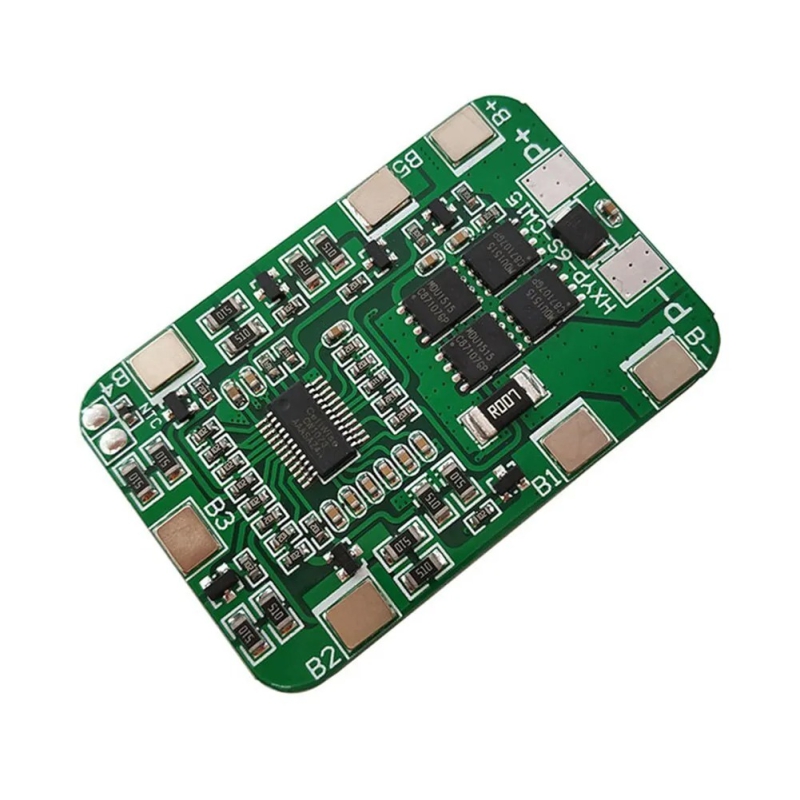

ماژول محافظ دشارژ و شارژ یا ماژول های BMS (مخفف Battery Management System) برای حفاظت و کنترل شارژ و دشارژ باتری های Lithium-Ion/Polymer مورد استفاده قرار میگیرند.
این ماژول ها معمولا بر اساس میزان جریان دهی و تعداد سلول باتری که پشتیبانی میکنند دسته بندی میشوند.این ماژول یک شارژر باتری های لیتیوم یون و لیتیوم پلیمر 6 سل با توانایی شارژ حداکثر با 14 آمپر است. از ویژگی های این شارژر وجود مدار محافظتی Overcharge و Discharge است که از صدمه دیدن باتری جلوگیری میکند.
مدل : HXYP-6S-CW1073
حداکثر ولتاژ شارژ : 22.2/25.2 ولت
حداقل ولتاژ شارژ : 15 ولت
جریان شارژ : 25 آمپر
جریان دشارژ : 14 آمپر
محافظت در برابر جریان بیش از حد
جریان مصرفی در حالت بی باری : کمتر از 50 میکرو آمپر
تأخیر حفاظت از اتصال کوتاه: 200/500/600us
ابعاد:53X35 میلی متر
توانایی شارژ 6 باتری لیتیومی 18650 یا لیتیوم پلیمر (طبق تصویر سیم بندی انتهای توضیحات )
Model: HXYP-6S-CW1073
Maximum charging voltage: 22.2/25.2 volts
Minimum charging voltage: 15 volts
Charging current: 25 amps
Discharge current: 14 amps
Overcurrent protection
Current consumption in no-load mode: less than 50 microamps
Short circuit protection delay: 200/500/600 us
Dimensions: 53x35 mm
Ability to charge 6 lithium 18650 or lithium polymer batteries

    با سلام آیا این ماژول با تعداد باتری کمتر هم کار میکند؟
    بجای 6 سل میتوان از 5 سل این ماژول استفاده کرد؟
    و اگر بله در آن صورت ولتاژ ورودی میتواند رو همون 25.5 ولت بشه یا باید به 21 ولت کاهش پیدا کند
    • پشتیبانی | 4 ماه پیش
      بهنام دهقان زاد سلام و احترام، این ماژول BMS برای پک ۶ سل لیتیومی طراحی شده است و استفاده با ۵ سل فقط در صورتی امکان‌پذیر است که مدار تشخیص سلول‌ها و کنترلر آن قابلیت کار در حالت ۵ سل را داشته باشد؛ در غیر این صورت عملکرد حفاظتی صحیح تضمین نمی‌شود. در صورت استفاده از پک ۵ سل، ولتاژ شارژ کامل باید متناسب با ۵ سل تنظیم شود و حدود ۲۱ ولت باشد، نه ۲۵.۵ ولت. اعمال ولتاژ ۲۵.۵ ولت به پک ۵ سل می‌تواند باعث شارژ بیش از حد و آسیب به باتری شود.

    با سلام و خسته نباشید.
    برق ورودی این ماژول رو از یه ترانس 12 ولت 1.5 تا 2 آمپر میتونم تأمین کنم.؟
    یعنی میشه برق ورودی قسمتpهارو به 12 ولت 1.5 تا 2 آمپر وصل کنم تا طبق تصویر 6 تا باتری لیتیومی رو برام شارژ کنه؟؟؟
    • پشتیبانی | 6 ماه پیش
      نیما رضائی سلام و احترام، این ماژول یک برد BMS برای مدیریت و حفاظت باتری لیتیومی 6 سل است و وظیفه شارژ مستقیم باتری را بر عهده ندارد. ولتاژ کامل پک 6 سل لیتیومی در حالت شارژ حدود 25.2 ولت است، بنابراین منبع 12 ولت قادر به شارژ چنین پکی نیست. همچنین پایه‌های P+ و P- برای اتصال بار یا شارژر مناسب پک باتری طراحی شده‌اند و باید یک شارژر مخصوص 6 سل لیتیوم با ولتاژ حدود 25.2 ولت به آن متصل شود. استفاده از ترانس 12 ولت 1.5 تا 2 آمپر برای شارژ این پک مناسب نیست.

    با سلام وخسته نباشید اگه سه باتری رو سری کنیم و با سه تای دیگه موازی بشه میشه از این ماژول استفاده کرد؟ اگر نه چه ماژولی مناسب خواهد بود؟
      مهدی امیری سلام در ترکیب گفته‌شده (سه سلول سری و سه سلول دیگر موازی با آن‌ها) در واقع یک پک **3S3P** ساخته‌اید، نه 6S، بنابراین  برای چنین ترکیبی باید از **BMS مخصوص 3 سلول (3S)** با جریان تخلیه متناسب با نیاز مدار استفاده کنید. ماژول‌های BMS 3S با جریان‌های 10 تا 20 آمپر گزینه‌های مناسبی هستند و به‌خوبی پک 3S3P شما را مدیریت و بالانس می‌کنند.

    سلام ، میشه مقدار مقاومت NTC ای که مهربونه باید به برد متصل بکنیم رو بفرمایید
      سالار درگاهی سلام در مدارهای BMS، ورودی NTC برای اتصال سنسور دما جهت پایش حرارت پک باتری است و مقدار آن باید مطابق طراحی سازنده استفاده شود، معمولاً **NTC با مقاومت 10kΩ در دمای 25°C** به‌کار می‌رود. در مورد عبارت «مهربون»، چنین اصطلاحی در مباحث فنی هیچ معنای مشخصی ندارد و فقط همان NTC استاندارد مدنظر است که باید به محل مربوطه روی برد متصل شود.

    سلام برای این ماژول نیاز به شارژر مخصوص لیتیوم یون هست یا با اتصال ولتاژ 25.2 ولت خودش میتونه فازای cc/cv رو انجام بده؟
    مشاهده پاسخ ها (3)
      مهدی صادقی نژاد سلام و احترام، برای شارژ صحیح پک باتری 6 سل (25.2 ولت) با این ماژول BMS شما نیاز به یک شارژر یا منبع تغذیه با قابلیت CC/CV دارید که بتواند ولتاژ ثابت 25.2–25.5 ولت و جریان مناسب (متناسب با ظرفیت باتری) فراهم کند؛ BMS تنها حفاظت از شارژ و دشارژ را انجام می‌دهد و کنترل شارژر را برعهده ندارد . بنابراین اتصال ساده ولتاژ 25.2 ولت بدون قابلیت محدودیت جریان و کنترل CC/CV برای شارژ امن کافی نیست. نیاز است از شارژر مخصوص لیتیوم‑یون با قابلیت CC/CV استفاده کنید تا جریان و ولتاژ بسته به فرآیند شارژ تنظیم شده و بسته شدن شارژ به‌درستی انجام شود.

    سلام من این ماژول رو برای مدار واسط یه موتورDC 22.2 V جارو شارژی تهیه کردم که جریان لحظه ای حدود 10 آمپر و جریان کاری 5 آمپر دارد ولی در زمانی که این ماژول در مدار قرار میگیرد قادر به راه اندازی موتور نمیباشد درواقع انگار توانایی راه اندازیشو ندارد یه زور اولیه میزنه و خروجی آن صفر می گردد.درصورتی که موتور رو مستقیم به باطری میزنم راه اندازی و روشن میشود به نظرتان با مشخصاف فوق این برد نیباید مناسب کار ما باشد؟
    مشاهده پاسخ ها (4)
      محمدرضا سلطانی سلام و احترام، طبق مشخصات رایج چنین ماژول‌های BMS شش سل 14 آمپر، توانایی عبور جریان پیوسته تا 14 آمپر و لحظه‌ای تا حوالی 22 آمپر را دارند، ولی جریان راه‌اندازی موتور DC شما که حدود 10 آمپر لحظه‌ای است، معمولاً به‌صورت پیک می‌تواند چند برابر جریان کاری یعنی بالای 20 آمپر نیز برسد. این مقدار ممکن است باعث فعال شدن مدار حفاظت over-current یا short-circuit این BMS شود. به همین دلیل وقتی موتور مستقیم به باتری وصل می‌شود به‌راحتی روشن می‌گردد ولی با عبور از BMS، جریان راه‌اندازی محدود شده و خروجی قطع می‌شود. در نتیجه این ماژول مناسب راه‌اندازی مستقیم موتور با چنین مشخصاتی نیست و بیشتر برای بارهای با جریان یکنواخت طراحی شده است.

    سلام برای ساخت باتری ویلچر برقی میشه استفاده کرد. ولتاژ باتری 24 ولت و ولتاژ شارژر 29.4 هست
      ابراهیم احمدی سلام برای استفاده بسته به نوع و مدل و توان مصرفی وسیله موردنظرتان می تواند متفاوت باشد.
