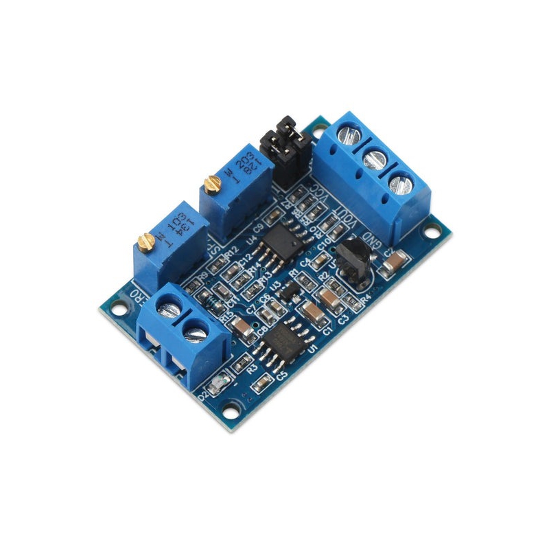

ماژول مبدل جریان به ولتاژ HW-685 یک مبدل سیگنال آنالوگ است که جریان ورودی را به سیگنال ولتاژ خروجی تبدیل می‌کند. ماژول HW-685 معمولا در صنایعی مانند کنترل و ابزار دقیق، سیستم های اتوماسیون صنعتی و سیستم های اندازه گیری جریان و ولتاژ استفاده می شود. از این ماژول برای تشخیص و اندازه گیری جریان در مدارهای الکترونیکی و کنترل کردن سیستم هایی که به جریان ولتاژ نیاز دارند، استفاده می شود.
این مبدل می‌تواند برای اندازه‌گیری جریان در دستگاه‌های الکترونیکی و صنعتی، اتوماسیون صنعتی، سیستم‌های کنترل پروسه و سایر برنامه‌های کاربردی استفاده شود. ورودی این ماژول می‌تواند در محدوده جریان 0 تا 20 میلی‌آمپر باشد و خروجی آن سیگنال ولتاژ 0 تا 10 ولت را تولید می‌کند. به عبارت دیگر مبدل جریان به ولتاژ قابلیت تبدیل جریان بین 0/4-20mA را به ولتاژ 0-3.3V/5V/10V دارد.
نحوه استفاده
جامپرهای روی برد را بر اساس سطح ولتاژ مورد نظر خود بر روی پین مربوطه قرار دهید
بعد از اعمال ولتاژ تغذیه باید نشانگر ال ای دی روی ماژول روشن شود
در حالتی که جریان صفر است مولتی ترن ZERO را تا زمان صفر شدن ولتاژ خروجی بچرخانید
سپس در حالتی که جریان در مقدار ماکزیمم یا همان 20 میلی آمپر باشد مولتی ترن SPAN را تا زمان رسیدن ولتاژ خروجی به سطح ولتاژ مورد نظر خود بچرخانید
مولتی ترن ها با چرخش ساعتگرد مقدار ولتاژ خروجی را افزایش می دهند
Current 0/4~20mA to DC0~3.3/5/10V
Input current: 0 or 4mA~20mA
Voltage output: 0~3.3V / 5V /10V
Instruction
1. The module is wired according to the definition, the power supply voltage is 7-36V (if the output is to 10V, the supply voltage must be greater than 12V)
2. After power-on, the D2 light should be on, otherwise check the line connection. The board is reversely protected, and the reverse is not burned.
3. When the current input is at the minimum value (0mA or 4mA), adjust the zero potentiometer to make the VOUT output the minimum value (0.0V or other voltage).
4. When the current input is at the maximum value (20mA), adjust the range potentiometer to make the VOUT output the maximum value (3.3V or 5V or 10V, when the input is 4~20ma, the output can be as small as 2.5V)
5. According to the demand, select the corresponding range through the jumper cap:
4 to 20 mA:
0~2.5V range: J1 1, 2 feet open, 3, 4 feet short circuit
0~3.3V range: J1 1, 2 feet disconnected, 3, 4 feet disconnected
0~5.0V range: J1 1, 2 feet Short circuit, 3, 4 pin short circuit
0~10.0V range: J1 1, 2 pin short circuit, 3, 4 pin disconnect
0 to 20 mA:
0~3.3V range: J1 1, 2 feet are disconnected, 3, 4 feet are disconnected
0~5.0V range: J1 1, 2 pin short circuit, 3, 4 pin short circuit
0~10.0V range: J1 1, 2 pin short circuit , 3, 4 feet disconnected
