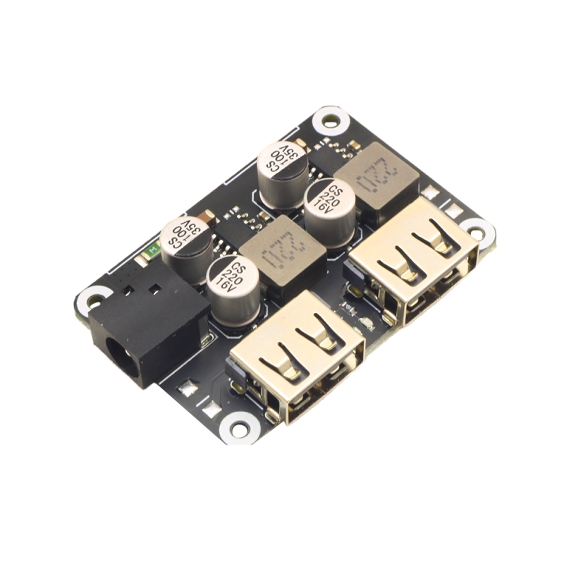

ماژول رگولاتور DC به DC کاهنده مدل SKSC، یک گزینه عالی برای تبدیل ولتاژ در پروژه‌های الکترونیکی است. این ماژول ورودی ولتاژ بین 6 تا 32 ولت را می‌پذیرد و خروجی ثابت 5 ولت با حداکثر جریان 3 آمپر ارائه می‌دهد. با دو پورت USB، این محصول از شارژ سریع 2.4 آمپر پشتیبانی می‌کند و به ویژه برای دستگاه‌های اپل عملکردی مشابه شارژر اصلی را فراهم می‌آورد.
این ماژول دارای بهره‌وری تبدیل بین 88 تا 93 درصد است و از پروتکل DCP (BC1.2 و 2.4 آمپر اپل و سامسونگ) پشتیبانی می‌کند. همچنین، به لطف قابلیت‌های حفاظتی مانند جلوگیری از اتصال معکوس، اضافه‌جریان و دمای بیش از حد، ایمنی بالایی را ارائه می‌دهد.
مشخصات:
  • محدوده ولتاژ ورودی: 6 الی 32 ولت DC
  • ولتاژ خروجی: 5 ولت DC
  • جریان خروجی: حداکثز 3 آمپر
  • پشتیبانی از پروتکل DCP (BC1.2 ، Apple2.4A ، سامسونگ)
  • حفاظت از اتصال معکوس ورودی
  • حفاظت از اضافه ولتاژ و ولتاژ ورودی
  • حفاظت در برابر جریان اضافه ورودی
  • حفاظت در برابر جریان اضافی و اتصال کوتاه خروجی
  • حفاظت از دمای بیش از حد دستگاه کامل
  • نوع جک آداپتور : استاندارد DC 5.5/2.1 (قطر بیرونی 5.5 میلی متر، قطر داخلی 2.1 میلی متر)
  • ابعاد : 32x47x9 میلی متر
ویژگی ها:
  • حفاظت در برابر اتصال معکوس ورودی
  • حفاظت در برابر ولتاژ بیش از حد و کمتر از حد ورودی
  • حفاظت در برابر اضافه‌جریان ورودی
  • حفاظت در برابر اضافه‌جریان و اتصال کوتاه در خروجی
  • حفاظت کامل در برابر دمای بیش از حد دستگاه
کاربرد ها:
  • شارژ دستگاه‌های موبایل
  • پروژه‌های الکترونیکی
  • منابع تغذیه برای سنسورها
  • رایانه‌های کوچک
  • سیستم‌های نورپردازی LED
  • لوازم خانگی هوشمند
  • مبدل ولتاژ در خودروها
  • دستگاه‌های پزشکی

    سلام وقت بخیر ،برای فیش ورودی چه نوعی از سایت سفارش بدم؟فیش آداپتور استاندارد5/5با قطر داخلی 2/3مناسبه؟
      مسعود بیات فرد سلام و احترام،
      براساس مشخصات درج‌شده در صفحه محصول، این ماژول با فیش آداپتور استاندارد 5.5×2.1 میلی‌متری طراحی شده است؛ بنابراین فیش‌های رایج با قطر خارجی ۵٫۵ میلی‌متر و قطر داخلی ۲٫۱ میلی‌متر کاملاً مناسب خواهد بود. البته توجه داشته باشید که برخی منابع از پشتیبانی ورودی از ۶ تا ۳۲ ولت اشاره کرده‌اند؛ بنابراین مطمئن شوید منبع تغذیه انتخابی توان تحمل ولتاژ و جریان مورد نیاز را دارد .
  • سید سعید موسوی | 1 سال پیش خریدار
    باسلام. وظیفه خودم دونستم که نظری رو که قبلا در مورد این ماژول نوشتم، اصلاح کنم. تمام اون متنی که نوشتم درسته واین ماژول فست شارزQ. C3رو هم پوشش میده، یعنی 9ولت و2امپر رو حدودی میده. وباید اضافه کنم که در هر کدوم از خروجیها می تونیم 5ولت وحدود3امپر رو هم بگیریم وخیلی هم داغ نمیشه، برخلاف اون یکی ماژول مشابه(که یک ایسی داره ویک سلف،الان در فروشگاه موجود نیست، همین بالای متن عکسش هست). واقعا عالی کار میکنه، یه مختصرداغ میشه که طبیعیه، حدود3امپره.... من زدم به گوشی هوواوی میت 9وباکمال تعجب پروسه فست شارژQ. C3اجراشد،درصورتی که منتظر5ولت و3امپر ثابت بودم..... بازم معذرت میخوام🙏🙏🙏🙏
    سلام وعرض ادب.من ازمشتریهای دایم شماهستم وانتظارنداشتم که کالایی که در پایین دیتاشیت وتصویرهاش رو گذاشتید با متنی که درتوضیح اوردید، یکی هست، اما واما تصویر وعنوان کالا یه چیز دیگریست. کالایی که برای من ارسال شده درواقع دوتا ماژول فست شارژAJ27هستش که بهم چسبیده واصلا از پروتکلهای فست شارژ هواوی(SFPوفستAFCاپل وشارژ2.4امپر وهمچنین 5ولت 3امپر پشتیبانی نمیکنه. من وصلش کردم به گوشی هواوی میت9و باکمال تعجب 9ولت وحدود1.6امپر رو ازش گرفتم!!!! درصورتی که باید5ولت ثابت و3امپر(حدودی) میداد... نزدیک بود گوشی به فنا بره... لطف کنید عین کالایی که در انتهای توضیحات عکسش رو گذاشتید(تک آیسی وتک سلف....) روموجود کنید واصلاح کنید... باتشکر 🙏🙏🙏🙏🙏🙏

    کیفیت ساخت خوبی داره تا 2 آمپر تست شد داغ نمیشه تا 30 ولت هم تست شد و خروجی ثابت بود خروجی فقط 5.1v هست
