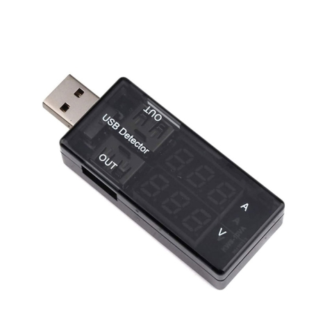

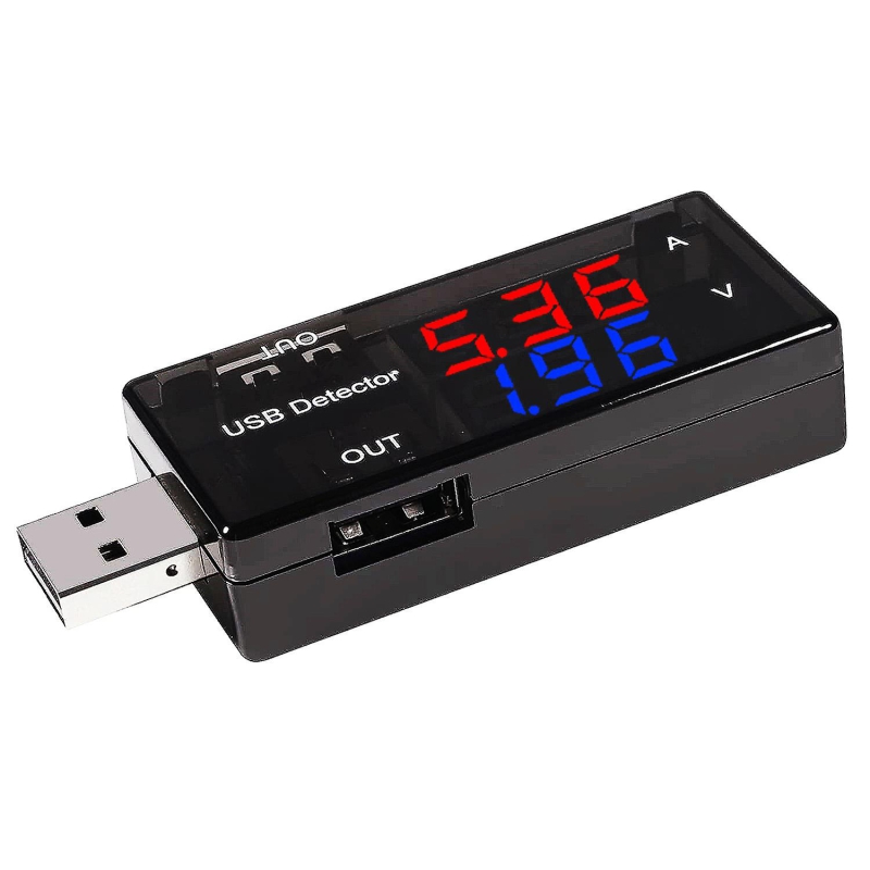

تستر USB TESTER و مانیتورینگ شارژ دارای دو خروجی
کد کالا: 3011015229
تستر دیجیتال USB با نمایش لحظه‌ای ولتاژ 3 تا 9 ولت و جریان تا 3 آمپر، دارای یک ورودی و دو خروجی USB با اندازه‌گیری مجموع جریان مصرفی.

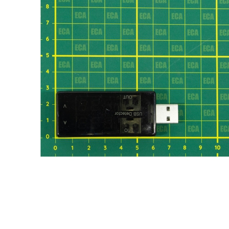

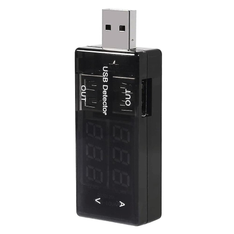

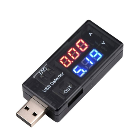

ماژول تستر USB ابزاری دقیق برای مانیتورینگ عملکرد شارژرها، پاوربانک‌ها و پورت‌های USB است که به‌صورت مستقیم بین منبع تغذیه و مصرف‌کننده قرار می‌گیرد. این ماژول با استفاده از مقاومت شنت 0.05 اهم، جریان عبوری را اندازه‌گیری کرده و هم‌زمان مقدار ولتاژ خروجی را روی نمایشگر سون سگمنت نمایش می‌دهد. در صورتی که هر دو خروجی USB به مصرف‌کننده‌های مجزا متصل باشند، دستگاه مجموع جریان مصرفی را محاسبه و نمایش می‌دهد که برای بررسی توان واقعی شارژر بسیار کاربردی است. بازه ولتاژی 3 تا 9 ولت DC آن را برای تست انواع شارژر موبایل، آداپتورهای USB، پاوربانک و حتی خروجی بردهای تغذیه مناسب می‌کند. طراحی بدنه پلاستیکی سبک و ابعاد جمع‌وجور باعث می‌شود به‌راحتی در میز کار، آزمایشگاه تعمیرات یا حتی استفاده روزمره قابل بهره‌برداری باشد. این ابزار برای تکنسین‌های تعمیرات موبایل، مهندسین الکترونیک و کاربران حرفه‌ای که نیاز به بررسی سریع و دقیق پارامترهای خروجی USB دارند، یک انتخاب کاربردی و قابل‌اعتماد محسوب می‌شود.
  • ولتاژ کاری: 3 تا 9 ولت DC
  • حداکثر جریان کاری: 3 آمپر
  • مقدار مقاومت شنت: 0.05 اهم
  • تعداد ورودی: 1 عدد USB
  • تعداد خروجی: 2 عدد USB
  • نوع نمایشگر: سون سگمنت
  • دمای کاری: 0 تا 60 درجه سانتی‌گراد
  • جنس بدنه: پلاستیک

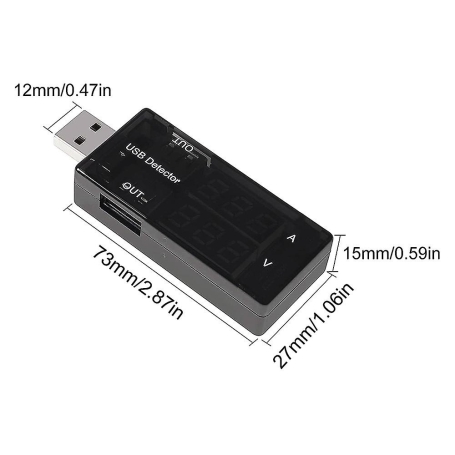

  • ابعاد: 28×60×16 میلی‌متر
  • طول با احتساب USB ورودی: 74 میلی‌متر
این ماژول برای بررسی سلامت و کیفیت شارژرها و منابع تغذیه USB طراحی شده و به کاربر کمک می‌کند تا از میزان ولتاژ واقعی و جریان مصرفی دستگاه خود مطلع شود. با استفاده از این تستر می‌توان افت ولتاژ کابل، عملکرد پاوربانک و میزان کشش جریان دستگاه‌های مختلف را به‌صورت عملی ارزیابی کرد.
  • تست سلامت شارژر موبایل
  • بررسی توان واقعی پاوربانک
  • اندازه‌گیری جریان مصرفی بردهای توسعه
  • تست کابل USB از نظر افت ولتاژ
  • کنترل عملکرد آداپتورهای USB
  • استفاده در تعمیرات موبایل
  • بررسی مصرف ماژول‌های الکترونیکی 5V
  • تست پورت USB کامپیوتر و لپ‌تاپ
  • ارزیابی مصرف دستگاه‌های DIY
  • کنترل کیفیت منابع تغذیه رومیزی
