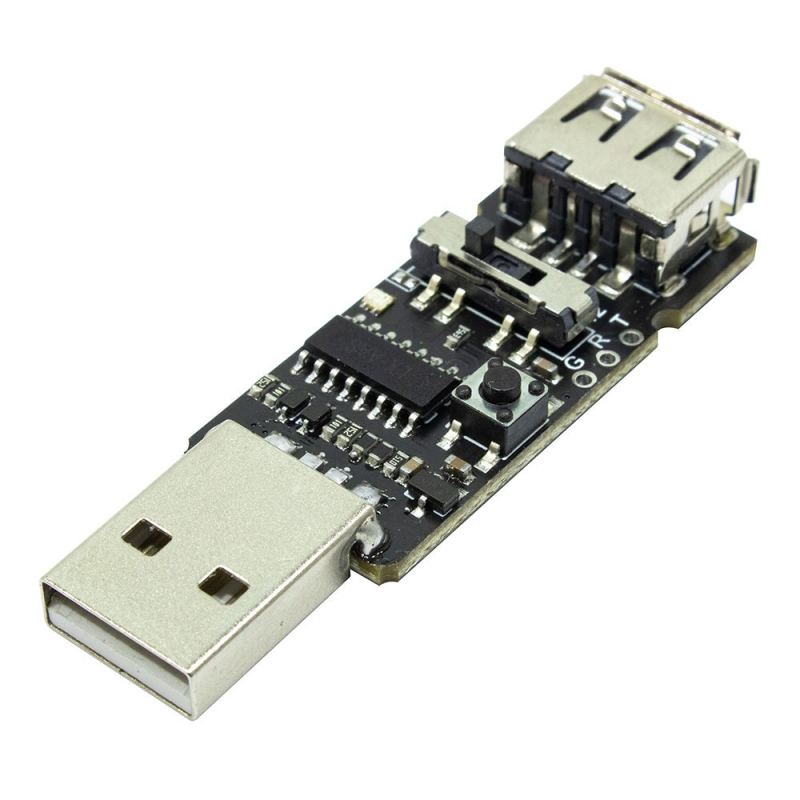

این ماژول در واقع  دستگاهی است که به کاربران امکان می دهد ولتاژ منبع تغذیه دستگاه های USB PD (Power Delivery) را آزمایش کنند. این ماژول برای کار با دستگاه هایی طراحی شده است که از پروتکل های شارژ USB PD 2.0، USB PD 3.0، QC 2.0 و QC 3.0 پشتیبانی می کنند. می توان گفت این برد معمولاً توسط مهندسان، توسعه دهندگان و علاقمندانی که روی دستگاه ها یا مدارهای USB PD کار می کنند استفاده می شود و به آن‌ها اجازه می‌دهد ولتاژ و جریان خروجی منابع تغذیه USB PD را آزمایش کنند و سناریوهای مختلف شارژ را شبیه‌سازی کنند تا مطمئن شوند که دستگاه‌هایشان درست کار می‌کنند. PD Decoy Trigger به گونه ای طراحی شده است که کوچک و جمع و جور باشد و استفاده از آن آسان باشد. می توان آن را به یک پورت USB روی دستگاه متصل کرد و طیف وسیعی از ولتاژهای خروجی از جمله DC 5V، 9V، 12V را ارائه می دهد. این برد همچنین دارای یک تستر ولتاژ است که به کاربران اجازه می دهد ولتاژ خروجی را در زمان واقعی نظارت کنند.
علاوه بر قابلیت‌های آزمایشی، برد ماشه USB PD Decoy می‌تواند به عنوان یک ماژول منبع تغذیه نیز استفاده شود و به کاربران امکان می‌دهد پروژه‌ها یا دستگاه‌های خود را با استفاده از منبع تغذیه USB Type-C تغذیه کنند.
به طور کلی، USB PD Decoy Trigger Board ابزاری همه کاره و مفید برای هر کسی است که با دستگاه ها یا مدارهای USB PD کار می کند. توانایی آن برای آزمایش طیف گسترده ای از پروتکل های شارژ و ولتاژهای خروجی، آن را به یک ابزار اضافی ارزشمند برای هر جعبه ابزار الکترونیکی تبدیل می کند.

It is a adjustable voltage converter.It can be very simple and fast to trick 5V/9V/12V without complicated research settings,and it can also meet more voltage requests by pressing the button.You can also switch the automatic test function by pressing the button.
Feature
The use of higher-performance chips allows it to configure more functions through the computer,such as custom voltage,cycle time,etc.
It is equipped with colored LED lights,and different voltages display different colors.
It has a multi-layer interface to protect the circuit.
It sets buttons to switch more custom voltages.
It supports 40V high withstand voltage,and the interface uses ESD protection.
It uses a high-current input and output USB interface.
It can automatically poll test,voltage detection,suitable for factory aging test.
It uses voltage output detection,and the low voltage indicator flashes to indicate.
The product has a memory function.
It uses high-performance processors to realize intelligent automatic testing.
It uses enough material,is protected by a high-voltage belt,and has a long USB,which is not easy to scratch the product.
Parameter
Input Voltage: DC 5V
Output Voltage: DC 5V/9V/12V
Output Current: 0.5A
Work Temperature: -25℃~85℃
Work Humidity: 5%~95%RH
Switch Automatic Test Function
1).After the automatic test function is turned on,the power-on will automatically enter the low-voltage jump test until the highest voltage is supported,and it will remain at the highest supported voltage.
2).The switching method is to switch the toggle switch to the 12V position,press and hold the button and then power on,press and hold the save button for more than 6 seconds,until the yellow light (red and green on at the same time) is on,and the closing method is the same,press and hold Power until the green light turns on.
Turn off the Key Lock Function
1).After the lock is locked,the button cannot switch the voltage.The method of installing the lock is to set the toggle switch to 9V,press and hold the button and then turn on the power,and hold the save button for more than 6 seconds until the purple light (red and blue is on at the same time) is on.However,the method of unlocking is the same,press and power on until the blue light turns on.
2).If there is a lock,when the toggle switch is in the 5V position,short press and hold the button to power on to temporarily unlock (less than 3 seconds).At this time,press the key to switch the voltage.

    سلام.ایا برای ازمایشه یا برای استفاده دایمی هم مناسبه؟ (مثلا بعنوان یک مبدل ولتاژ 5 به 12 ولت ، وصلش کنم به یه شارژر موبایل 65 واتی و یک مصرف کننده ی 12 ولت 4 آمپر بهش بزنم و روزی 12-15 ساعت ازش استفاده کنم)
      احمد زرگوشیان سلام و احترام،این ماژول برای تست و استفاده‌های موقت طراحی شده ولی در صورتی که جریان مصرفی در محدوده مشخص‌شده باقی بماند و تهویه مناسبی داشته باشد، می‌توان از آن برای مصرف دائم نیز استفاده کرد. با این حال برای استفاده مداوم روزانه 12 تا 15 ساعت با جریان 12V و 4A، فشار زیادی به مدار وارد می‌شود و احتمال داغ شدن یا کاهش عمر ماژول وجود دارد. توصیه می‌شود اگر قصد استفاده دائم دارید، از ماژول‌های با طراحی صنعتی‌تر و توان بالاتر همراه با سیستم خنک‌کاری مناسب استفاده کنید.
