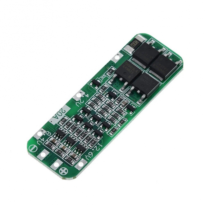

ماژول محافظ دشارژ و شارژ یا ماژول های BMS یا Battery Management System برای حفاظت و کنترل شارژ و دشارژ باتری های Lithium-Ion/Polymer مورد استفاده قرار میگیرند. این ماژول ها معمولا بر اساس میزان جریان دهی و تعداد سلول باتری که پشتیبانی میکنند دسته بندی میشوند.این ماژول یک شارژر باتری های لیتیوم یون و لیتیوم پلیمر 3 سل با توانایی شارژ حداکثر با 20 آمپر است. از ویژگیهای این شارژر وجود مدار محافظتی Overcharge و Discharge است که از صدمه دیدن باتری جلوگیری میکند.
ولتاژ کاری: 12.6 ولت
توانایی شارژ 3 باتری لیتیومی 18650 تا لیتیوم پلیمر در حالت سری
ماکسیموم جریان کاری :20 آمپر
جریان مصرفی در حالت بی باری :کمتر از 50 میکرو آمپر
مدار محافظ جریان:قطع جریان در صورت اتصال کوتاه و وصل خوکار آن در صورت رفع اتصال کوتاه
ابعاد:59X20 میلی متر
تراشه: DW01A
ماسفت:ِP0903BDG
توجه: برای راه اندازی و شارژ باتری باید سه عدد باتری یا باتری 3 سل وصل شود در غیر این صورت کار نخواهد کرد.
Charging voltage: 12.6V
Maximum output current: 20A
Continuous charge current (upper limit): 10A
Board size: 59x20x3.4mm.
3S12.6V 20A lithium battery protection board (comes with recovery function-AUTO Recovery).
Scope: Nominal voltage of 3.6V, 3.7V lithium battery (including 18650,26650, polymer lithium battery).
Charging voltage: 12.6V - 13.0V.
Continuous discharge current (upper limit): 20A (if the cooling environment is not good, please reduce the load current use).
Continuous charge current (upper limit): 10A.
Suitable for starting current below 40A, power 65W below the drill.

  • حسین اکرامی | 2 هفته پیش
    سلام وقتتون بخیر ببخشید میشه به پک باتری لیتیوم یونی 3/7ولت 15امپر وصل کرد ؟اگه نه چه ماژولی مناسبه؟
    • پشتیبانی | 2 هفته پیش
      حسین اکرامی سلام و احترام، خیر، این BMS مخصوص پک ۳ سل سری است و برای پک ۳.۷ ولت تک‌سل مناسب نیست. اگر منظورتان یک پک ۳.۷ ولت با ظرفیت ۱۵ آمپرساعت است، باید از BMS یا برد محافظ تک‌سل 1S متناسب با باتری لیتیوم‌یون استفاده شود. جریان نامی BMS نیز باید بر اساس حداکثر جریان مصرفی بار انتخاب شود، نه ظرفیت ۱۵ آمپرساعت باتری.
  • حامد سقایی | 2 هفته پیش
    سلام وقت بخیر
    باورودی ۱۲ولتی هم کار میکند
      حامد سقایی سلام و احترام، این ماژول BMS مبدل یا شارژر 12 ولت نیست و برای پک لیتیومی 3 سل سری طراحی شده است. برای شارژ کامل پک 3S باید شارژر مخصوص باتری لیتیومی با ولتاژ نهایی 12.6 ولت استفاده شود؛ بنابراین ورودی ثابت 12 ولت، پک را به‌طور کامل شارژ نمی‌کند. همچنین به‌دلیل حساسیت باتری‌های لیتیومی، رعایت ولتاژ و جریان شارژ استاندارد ضروری است.
  • ابوالفضل سلطانی | 4 هفته پیش
    با سلام میخواستم یک پک باطری لیتیومی برای موتور سیکلت بسازم آیا این برد مناسب شارژ و دشارژ روی موتور سیکلت هست ؟
    • پشتیبانی | 4 هفته پیش
      ابوالفضل سلطانی سلام و احترام، برای استفاده به‌عنوان باتری استارت موتورسیکلت نمی‌توان این BMS را مناسب دانست؛ زیرا جریان لحظه‌ای استارت موتور معمولاً می‌تواند از ظرفیت ۲۰ آمپر برد بیشتر باشد و حفاظت اضافه‌جریان فعال شود یا برد آسیب ببیند. همچنین سیستم شارژ موتورسیکلت باید با نوع سلول‌های لیتیومی و ولتاژ شارژ پک کاملاً سازگار باشد. برای این کاربرد باید BMS مخصوص استارت با جریان لحظه‌ای کافی، سلول‌های High-Drain مناسب و مدار شارژ سازگار انتخاب شود.
  • ژیار نادری | 2 ماه پیش
    سلام و احترام
    الان ما چطوری بفهمیم که باتری ها شارژ شدن یا چیزی بگین
    • پشتیبانی | 2 ماه پیش
      ژیار نادری سلام و احترام، برای تشخیص شارژ کامل، ولتاژ هر گروه سلول را جداگانه اندازه‌گیری کنید. در پک 3 سل لیتیوم‌یون معمولی، در حالت شارژ کامل هر گروه باید حدود 4.2 ولت و ولتاژ کل پک حدود 12.6 ولت باشد. BMS نشانگر میزان شارژ باتری نیست و وظیفه اصلی آن حفاظت از پک است؛ بنابراین برای مشاهده درصد تقریبی شارژ باید از ماژول نمایشگر سطح شارژ مناسب باتری 3 سل استفاده شود.
  • محسن شاهمرادی | 2 ماه پیش خریدار
    سلام ، این ماژول تحمل ولتاژ ورودی ۳۸ ولت رو داره ؟
      محسن شاهمرادی سلام و احترام، خیر. این ماژول برای پک باتری لیتیومی ۳ سل سری با ولتاژ نامی حدود ۱۱٫۱ ولت و حداکثر ولتاژ شارژ ۱۲٫۶ ولت طراحی شده است. اعمال مستقیم ۳۸ ولت به ورودی شارژ این BMS مجاز نیست و می‌تواند باعث آسیب جدی به ماژول و باتری‌ها شود. برای شارژ باید از منبع شارژ مناسب پک ۳ سل با ولتاژ ۱۲٫۶ ولت استفاده شود.
  • مرصاد سرملی | 2 ماه پیش
    سلام می شود برای باطری خشک استفاده کرد ؟!
      مرصاد سرملی سلام و احترام، خیر، این ماژول فقط برای باتری‌های لیتیومی ۳ سل (Li-ion/LiPo) طراحی شده است و برای باتری‌های سرب‌اسیدی (باتری خشک) مناسب نیست. مشخصات شارژ، محدوده ولتاژ و الگوریتم حفاظت این دو نوع باتری متفاوت است و استفاده از این BMS برای باتری خشک می‌تواند باعث عملکرد نادرست یا آسیب به باتری شود.
  • حامد غزنوی | 3 ماه پیش
    با سلام
    این ماژول از شارژ و دشارژ همزمان ۹ باتری (3S3P) پشتیبانی می کند؟
    تفاوت این ماژول با مدل های گرانتر مثل مدل B1 (3011015346)چیست؟
    • پشتیبانی | 3 ماه پیش
      حامد غزنوی سلام و احترام، بله، در صورتی که ۹ باتری به‌صورت 3S3P به‌درستی پک شده باشند، این ماژول از آن‌ها پشتیبانی می‌کند؛ زیرا BMS بر اساس آرایش 3 سل سری عمل می‌کند و تعداد سلول‌های موازی در هر گروه محدودیتی ایجاد نمی‌کند، مشروط بر اینکه جریان و ظرفیت در محدوده مشخصات ماژول باشد. تفاوت مدل‌های گران‌تر مانند B1 معمولاً در کیفیت قطعات، دقت بالانس سلول‌ها، مقاومت داخلی کمتر، تحمل جریان واقعی، عملکرد حفاظتی و پایداری بیشتر است و لزوماً به معنی تفاوت در آرایش باتری‌های قابل پشتیبانی نیست.
  • امیررضا خداپرست | 5 ماه پیش
    با چه ولتاژی باید شارژش کنم ؟
    • پشتیبانی | 5 ماه پیش
      امیررضا خداپرست سلام و احترام، این ماژول BMS مخصوص پک لیتیومی 3 سل (3S) است و باید با شارژر استاندارد لیتیوم یون 12.6 ولت شارژ شود. ولتاژ نهایی هر سلول 4.2 ولت بوده و مجموعاً 12.6 ولت می‌شود. استفاده از شارژر با ولتاژ بالاتر می‌تواند به باتری و مدار آسیب برساند. جریان شارژ نیز بهتر است متناسب با ظرفیت باتری انتخاب شود.
  • محمد فهیمی | 5 ماه پیش خریدار
    مدل 2سل نیاز داشتم ، با این حال با جمپر کردن محل 12.6v با 8.4v این ماژول را که موجود داشتم تبدیل به مدل دو سل کردم ، ماژول در این حالت هم بخوبی کار میکند
  • ماکان فتاحی | 6 ماه پیش
    سلام خسته نباشید
    برای پک 3s5p مناسبه؟
    و اینکه حداکثر جریان شارژ چقدره؟
    • پشتیبانی | 6 ماه پیش
      ماکان فتاحی سلام و احترام، برای ترکیب 3S5P از نظر تعداد سل‌ها مشکلی ندارد اما با توجه به این که این نوع BMS مدار شارژ محسوب نمی‌شود و معمولاً جریان شارژ مجاز آن به‌طور رسمی توسط سازنده اعلام نمی‌گردد، امکان ارائه مقدار قطعی وجود ندارد. این ماژول تنها وظیفه حفاظت و بالانس را انجام می‌دهد و محدوده جریان شارژ باید متناسب با ظرفیت پک و توسط شارژر خارجی تنظیم شود.
