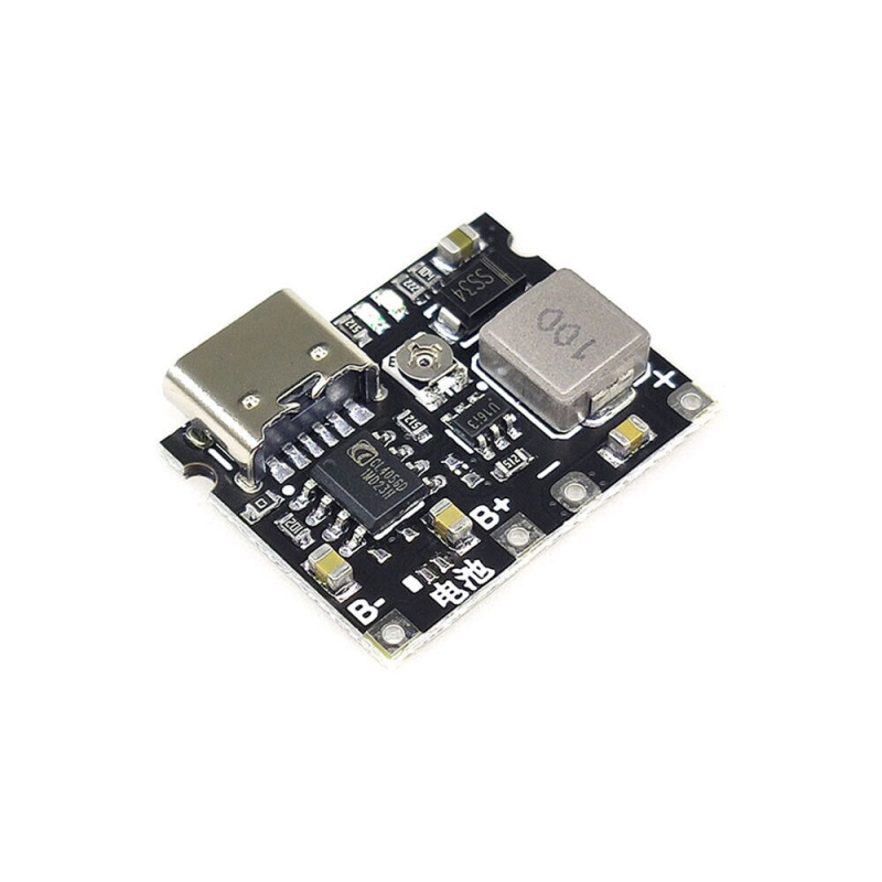

با این ماژول می توانید به راحتی باتری های لیتیومی را شارژ کنید. این ماژول با دارا بودن ورودی USB Type-Cمی تواند تغذیه خود را تامین می کند و همچنین می توانید از پین های کناری سوکت جهت اعمال ولتاژ شارژ بر روی باتری استفاده کنید. این شارژر دارای دو نشانگر LED درحال شارژ(LED قرمز) و نشانگر شارژ کامل(LED آبی) میباشد. علاوه بر آن با دارا بودن پتانسیومتر بر روی ماژول امکان تغییر ولتاژ خروجی نیز میسر می باشد .
مشخصات:
ولتاژ ورودی : 4.2 ولت الی 6.5 ولت DC (می توان از یک شارژر Type-C استفاده نمایید )
ولتاژ خروجی : 4.2 ولت الی 28 ولت DC (قابل تنظیم)
توان مصرفی : ماکزیمم 5 وات
مناسب استفاده از باتری لیتیومی در حالت تک سل یا موازی شده 2 عدد (باتری مناسب 18650 لیتیومی)
ولتاژ شارژ کامل 4.2 ولت
بهره گیری از تراشه TP4056
جریان خروجی : بین 50 میلی آمپر الی 1 آمپر (این مقدار توسط ماژول تنظیم می شود)
دقت در شارژ 1.5%
درگاه ورودی : USB Type-C
دمای قابل کار : 40- الی 80 درجه سانتی گراد
ابعاد : 24*20 میلی متر (ارتفاع : 4.5 میلی متر)
نحوه تنظیم ولتاژ:
 با استفاده از پتانسیومتر قرار گرفته بر روی ماژول امکان کنترل خروجی فراهم می باشد.(این مقدار را می توانید با تست مولتی متر به صورت دقیق ایجاد نمایید )
نحوه تنظیم آمپر:
با تغییر مقاومت مشخص شده در تصاویر انتهای توضیحات می توانید با آمپر های ثابت مختلف بین 50 میلی آمپر تا 1 آمپر دست بیابید اما این عمل چندان توصیه نمی گردد زیرا آمپر خروجی توسط خود ماژول به صورت اتوماتیک تنظیم می شود
نحوه تنظیم جلوگیری از discharge باتری:
با اتصال پد موجود در پشت دستگاه این عمل را می توانید انجام دهید (تصاویرانتهای توضیحات را بررسی نمایید)

    سلام این ماژول یک باتری شارژ میکنه و اینکه وقتی ورودی شارژ قطع بشه از باتری که روی مداره خروجی میگیره ؟ خروجی باتری ولتاژش بالا میره یا همان ولتاژ میده بیرون مثلا ۴ولت باتری روی ۸ولت بیرون بده
    مشاهده پاسخ ها (3)
    • پشتیبانی | 1 ماه پیش
      حسن اذرپیشه سلام و احترام، بله، این ماژول برای شارژ یک سلول لیتیوم‌یون ۳.۷ ولت طراحی شده است. پس از قطع ورودی شارژ، باتری می‌تواند از ترمینال خروجی ماژول بار را تغذیه کند. این مدار مبدل افزاینده ولتاژ ندارد؛ بنابراین ولتاژ خروجی تقریباً همان ولتاژ باتری است و با تغییر شارژ باتری تغییر می‌کند. در نتیجه باتری با ولتاژ ۴ ولت، خروجی ۸ ولت ایجاد نمی‌کند و برای ۸ ولت به مبدل افزاینده جداگانه نیاز است.

    ماژول خوب و کاربردی هست ولی محدودیت هاشو در نظر بگیرید :
    1- توان کلی در حدود 5 وات هست یعنی مثلا اگر ازش خروجی 12 ولت بگیرید جریان خروجی حداکثر 400 میلی آمپر خواهد بود .
    2- به درد مصرف کننده هایی با بار القایی (مثل موتورها و فن ها) نمیخوره و در زمان استارت موتور پروتکشن محافظتی ماژول به تصور اتصال کوتاه در خروجی جریان رو قطع میکنه!
    من ازش برای شارژی کردن دستگاه فشارسنج بازویی خونگی استفاده کردم ولی در زمان استارت پمپ فشارسنج ماژول خروجی رو قطع میکنه و دستگاه خاموش میشه!
    البته با قرار دادن یک خازن الکترولیت ظرفیت بالا روی پایه های خروجی مشکل رو تا حدودی حل کردم ولی باعث شد که در حالت بی باری ماژول دایم روشن باشه و باتری رو به سرعت تخلیه کنه که اونم با گذاشتن یک کلید روشن و خاموش سر باتری حل شد!

    وقتی شارژ تموم شد قطع میکنه یا نیاز به مدار bms تک سل داره
    • پشتیبانی | 9 ماه پیش
      مهدی حسینی سلام پس از رسیدن به شارژر ایده آل مدار به حالت قطع می رود و رنگ LED نشانگر تغییر میکند در حالت کلی نیاز به bms ندارید ولی بودن آن هم برای سلامت باتری در دراز مدت می تواند مفید باشد.

    سلام. خروجی رو میشه 21ولت تنظیم کرد و به BMS ماژول شارژ داد تا باتریها رو شارژ کنه؟ اگر نه، پس متغییر بودن خروجی تا 28 ولت 1آمپر برا چه کاریه؟ چون همینکه بشه 21 ولت 1آمپر بده و بشه به ماژول BMS داد، ماژول هم باتریها رو با کنترل خودش شارژ میکنه
      آرمین ارجمندیان سلام ماژول TP4056 مخصوص شارژ یک سلول لیتیوم‌ یون طراحی شده و خروجی آن مستقیماً همان ولتاژ باتری تک‌سل است (حداکثر 4.2V) و قابلیت تنظیم به 21V یا سطوح بالاتر را ندارد. بنابراین این ماژول را نمی‌توان برای شارژ پک‌های چندسلولی یا تغذیه مستقیم BMS چندسل استفاده کرد و برای ولتاژهای بالاتر باید از شارژر یا ماژول‌های مخصوص پک چندسل استفاده نمایید.

    سلام برای کم کردن ولتاژ خروجی پتانسیومتر باید ساعتگرد بچرخه یا پادساعتگرد؟ و اینکه اگر از خروجی برد با ولتاژ تنظیم شده با باتری و بدون منبع تفذیه خارجی استفاده کنم اون دوتا پد باید بهم وصل شده باشن یا خیر؟

    سلام وقت بخیر ابا پد لحیم ولتاژ ورودی هم داره که بشه بدون تایپ سی ولتاژ ورودی اعمال کرد؟
      محمد طاهری سلام برای آشنایی با سیم بندی دقیق از تصاویر انتهای توضیحات استفاده نمایید به صورت واضح بیان شده است .
