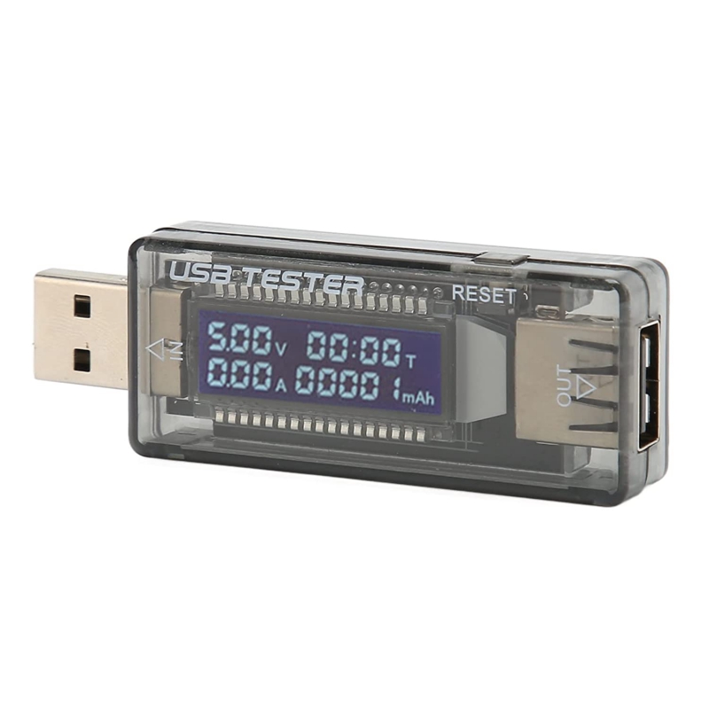

ماژول USB TESTER KWS-V21 قابل اتصال به پورت USB با قابلیت نمایش ولتاژ و جریان خروجی درگاه USB برای محدوده ولتاژی 3.5 الی 20 ولتاژ و جریان 3.3 آمپر مناسب برای کاربردهای مختلف است. اگر می خواهید ولتاژ کاری USB دستگاه خود را بفهمید، اگر می خواهید جریان مصرفی که از درگاه USB دستگاه خود عبور می کند را بدانید، اگر می خواهید بدانید جریان عبوری از درگاه USB زیاد یا کم است، اگر می خواهید بدانید موبایل شما چه جریانی را برای شارژ خود از USB می کشد؛ از ماژول USB TESTER استفاده کنید.
کاربرد
نمایش میزان آمپر بصورت لحظه ای
نمایش میزان ولتاژ بصورت لحظه ای
نمایش انرژی مصرفی (میزان شارژ شده به میلی آمپر ساعت)
نمایش مدت زمان شارژ
ساپورت کلیه شارژر و پورت های USB
پشتیبانی از شارژ سریع کوالکام
جنس بدنه ABS
نوع صفحه نمایش LCD
ولتاژ ورودی: 3.5 تا 20 ولت
شدت جریان ورودی: 0.3 تا 3.3 آمپر
دارای نشانگر LED
دارای چیپ هوشمند
دارای کلید کنترل
نمایش بازه ولتاژ: 3.5 تا 20 ولت
دارای سوئیچ ریست برای صفر شدن زمان
دقت و حساسیت بالا
ابعاد 63*25*13.5 میلی متر
CURRENT TESTER: Real time detection of the state of charge, voltage, current, capacity, electricity, power, equivalent impedance, temperature and other indicators of electrical appliances at a glance.
FAST CHARGING: Supports QC2.0 fast charging protocol identification, allowing you to know the charging status of your phone anytime, anywhere.
WIDELY COMPATIBLE: Digital USB tester widely compatible with USB A port devices, such as cell phones, tablets, laptops, car chargers, power packs, wall chargers, cables, etc.
MORE ACCURATE MEASUREMENT: Voltage range DC 3.5‑20V±1%, current range DC 0‑3.3A±1%. Built in professional sampling circuit ensures the accuracy, precise and stability of the results.
DATA GUARANTEED: Easy to measure the output current and voltage of your USB power supply to help you know the charging status of your phone or tablet. Using time and capacity storage, you can also measure total capacity (mAh).
Item Type: USB Tester
Material: ABS
Model: KWS V21
Voltage: DC 3.5-20V±1%
Current: DC 0-3.3A±1%
Capacity: 0-99999mAh
Time: 0-99H
