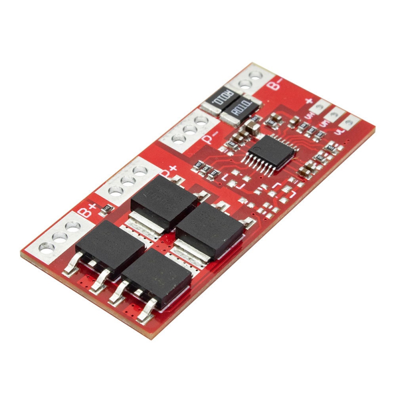

ماژول BMS باتری لیتیومی 4S برای حفاظت از پک‌های لیتیوم‌یون و لیتیوم‌پلیمر 4 سل سری طراحی شده است. این برد دارای حفاظت اضافه‌شارژ، تخلیه بیش از حد، اضافه‌جریان و اتصال کوتاه بوده و جریان کاری آن با خنک‌کاری مناسب تا 15A و جریان لحظه‌ای تا 30A اعلام شده است.
این ماژول BMS یک برد مدیریت و حفاظت باتری برای پک‌های لیتیومی با آرایش 4S است. وظیفه آن کنترل شرایط شارژ و دشارژ سلول‌ها و قطع مسیر در صورت عبور ولتاژ یا جریان از محدوده‌های حفاظتی تعیین‌شده است. به همین دلیل می‌توان از آن در ساخت و تعمیر پک‌های باتری لیتیوم‌یون و لیتیوم‌پلیمر سازگار استفاده کرد.مدار در برابر اضافه‌شارژ، تخلیه بیش از حد، اضافه‌جریان و اتصال کوتاه حفاظت ایجاد می‌کند. پس از برطرف شدن شرایط حفاظتی نیز برد قابلیت بازیابی خودکار را دارد.جریان کاری برد به شرایط دفع حرارت وابسته است؛ مقدار اعلام‌شده برای خنک‌کاری طبیعی 10A و با افزودن هیت‌سینک 15A است. حداکثر جریان لحظه‌ای نیز 30A اعلام شده و نباید با جریان پیوسته اشتباه گرفته شود.این برد یک شارژر مستقل CC/CV نیست و برای شارژ پک باید از شارژر مناسب باتری لیتیومی 4S استفاده شود. همچنین ولتاژ سلول‌ها، توانایی جریان‌دهی باتری، سیم‌کشی و اتصالات باید متناسب با کاربرد انتخاب شوند.
  • نوع: ماژول BMS محافظ شارژ و دشارژ باتری لیتیومی
  • آرایش باتری: 4S
  • تعداد سلول سری: 4 سل
  • باتری سازگار: Lithium-Ion / Lithium-Polymer
  • ولتاژ تشخیص اضافه‌شارژ هر سلول: 4.25±0.025V
  • ولتاژ آزادسازی حفاظت اضافه‌شارژ هر سلول: 4.15±0.05V
  • ولتاژ تشخیص تخلیه بیش از حد هر سلول: 2.50±0.08V
  • ولتاژ آزادسازی حفاظت تخلیه بیش از حد هر سلول: 3.00±0.1V
  • محدوده ولتاژ شارژ اعلام‌شده: 14.8 تا 16.8V DC
  • محدوده تشخیص اضافه‌جریان اعلام‌شده: 20 تا 30A
  • جریان کاری با خنک‌کاری طبیعی: 10A
  • جریان کاری با هیت‌سینک: 15A
  • حداکثر جریان لحظه‌ای: 30A
  • حفاظت اضافه‌شارژ: دارد
  • حفاظت تخلیه بیش از حد: دارد
  • حفاظت اضافه‌جریان: دارد
  • حفاظت اتصال کوتاه: دارد
  • بازیابی پس از رفع شرایط حفاظتی: خودکار
  • نوع اتصال: لحیمی
  • دمای کاری اعلام‌شده: ‎-40 تا +85°C
  • ابعاد: 50×22×4mm

  • salar sadeghi | 1 ماه پیش
    میشه از این برا شارژر باتری دریل شارژی استفاده کرد با این مشخصات ؟
    16 ولت
    2000 میلی آمپر ساعت
    29.6 وات ساعت
    رو باتری این دریل شارژی علاوه بر مثبت و منفی یه کنتاکی هم هست که نوشته T و دما رو هم در نظر میگیره اونو باید چیکار کرد ؟
    • پشتیبانی | 1 ماه پیش
      salar sadeghi سلام و احترام، این ماژول BMS مخصوص حفاظت از باتری لیتیومی ۴ سل است و به‌تنهایی شارژر محسوب نمی‌شود. با توجه به مشخصات اعلام‌شده، سازگاری آن بدون بررسی تعداد سلول‌ها و نوع باتری دریل قابل تأیید نیست. برای شارژ به شارژر مخصوص با ولتاژ و جریان متناسب نیاز دارید. پایه T معمولاً به سنسور دمای باتری متصل است و برای کنترل دما هنگام شارژ استفاده می‌شود. این پایه نباید حذف یا به مثبت و منفی اتصال مستقیم داده شود. همچنین ماژول انتخابی باید قابلیت نظارت بر دمای باتری را داشته باشد.

    • پشتیبانی | 3 ماه پیش
      کیوان محمدی سلام و احترام، اختلاف ولتاژ 3.42 تا 3.83 ولت نشان می‌دهد پک بالانس نیست و در این وضعیت ادامه شارژ توصیه نمی‌شود. BMS شارژر CC/CV محسوب نمی‌شود و وظیفه اصلی آن حفاظت است. همچنین LM2596 مبدل کاهنده است و برای خروجی 17 ولت، ورودی باید از 17 ولت بالاتر باشد. اگر خروجی آن با چرخاندن پتانسیومتر حتی بدون اتصال باتری تغییر نمی‌کند، ماژول یا پتانسیومتر باید بررسی شود. درباره عملکرد بالانس دقیق این BMS، متأسفانه اطلاعات رسمی از سوی شرکت سازنده در این خصوص ارائه نشده است.

    با عرض سلام، لطفاً بفرمایید برای نصب هیت سینک جهت افزایش قابلیت اطمینان در جریان های بالا، آیا استفاده از هیت سینک های مربعی بر روی ماسفت ها کافیست و یا باید بر روی نیمه هادیهای دیگر(ای سی) هم هیت سینک قرار داد؟ با تشکر
      نادر فرزان سلام و احترام،
      در این ماژول بیشترین تلفات حرارتی معمولاً مربوط به ماسفت‌های مسیر شارژ و دشارژ است، بنابراین نصب هیت‌سینک مناسب روی آن‌ها تأثیر بیشتری دارد. برای آی‌سی کنترلر BMS معمولاً نیاز به هیت‌سینک جداگانه نیست، مگر اینکه دمای کاری غیرعادی داشته باشد. توجه شود که افزایش جریان قابل تحمل فقط با افزودن هیت‌سینک تضمین نمی‌شود و به طراحی برد، مسیرهای مسی، تهویه و محدودیت قطعات نیز وابسته است.
  • مهرداد محمدی دوست | 3 ماه پیش خریدار
    ادابتور تهیه کردم (۱۶.۸ولت 1 امپر)
    و روی این ماژول میخوام وصل کنم
    ایا توان شارژ ۴تا باطری 18650رو داره یانه
    امپرش ادابتور کم نیست؟
    ممنون میشم جوابم رو زود بدید
      مهرداد محمدی دوست سلام و احترام، آداپتور ۱۶.۸ ولت ۱ آمپر از نظر جریان برای شارژ پک ۴ سل کم محسوب نمی‌شود و فقط زمان شارژ بیشتر خواهد بود. نکته مهم این است که منبع مورد استفاده باید شارژر مخصوص باتری لیتیومی ۴ سل با روش شارژ جریان ثابت/ولتاژ ثابت باشد؛ صرفاً یک آداپتور ۱۶.۸ ولت معمولی مناسب نیست. همچنین این BMS وظیفه حفاظت از باتری‌ها را دارد و جایگزین مدار شارژ استاندارد نمی‌شود.
  • رضا هاشم زاده | 4 ماه پیش
    سلام حتما باید ۴ تا باتری وصل کنی نمیشه بهش دوتا وصل کنم
    • پشتیبانی | 4 ماه پیش
      رضا هاشم زاده سلام و احترام، خیر، این ماژول مخصوص پک باتری لیتیومی 4 سل (4S) طراحی شده و باید به چهار سلول متصل شود. استفاده از دو سلول با این BMS امکان‌پذیر نیست، زیرا مدار حفاظت و بالانس آن برای چهار سلول مستقل طراحی شده و در صورت اتصال دو سلول عملکرد صحیح نخواهد داشت. برای باتری 2 سل، باید از BMS مخصوص 2S استفاده شود.
  • آرین بهرامی | 4 ماه پیش خریدار
    سلام ولتاژ قطع این ماژول روی چه ولتاژی عمل میکند ؟ من تا 11 ولت تست کردم هنوزقطع نکرد ولتاژ رو !!!
      آرین بهرامی سلام و احترام، ولتاژ قطع این نوع ماژول BMS معمولاً برای پک 4 سل لیتیومی در محدوده حدود 10 تا 12 ولت (بسته به تنظیمات آی‌سی محافظ) قرار دارد و معمولاً به ازای هر سلول در حدود 2.5 تا 3 ولت عمل می‌کند. در ولتاژ 11 ولت، هر سلول به طور متوسط حدود 2.75 ولت است و ممکن است در محدوده قطع قرار بگیرد، اما اگر سلول‌ها بالانس نباشند یا تست با بار مناسب انجام نشده باشد، ممکن است قطع مشاهده نشود. ولتاژ هر سلول را جداگانه اندازه‌گیری کنید.
  • امید انصاری | 6 ماه پیش
    سلام وقت بخیر
    این ماژول برای شارژ و دشارژ مناسب است ؟
    لطفاً اتصالات آنرا بگویید یعنی ورودی برای شارژ و خروجی برای مصرف چگونه باید باشد تا باطری ها آسیب نبینند ؟
    با تشکر
    • پشتیبانی | 6 ماه پیش
      امید انصاری سلام و احترام، بله، این ماژول برای مدیریت شارژ و دشارژ باتری لیتیومی 4 سل طراحی شده و در صورت اتصال صحیح، از باتری‌ها در برابر اضافه‌شارژ، اضافه‌دشارژ و اضافه‌جریان محافظت می‌کند. اتصال باتری‌ها به پایه‌های B- ،B1 ،B2 ،B3 و B+ انجام می‌شود. شارژر و مصرف‌کننده هر دو باید به ترمینال‌های P+ و P- متصل شوند؛ یعنی ورودی شارژ و خروجی مصرف از همین دو ترمینال مشترک گرفته می‌شود. همچنین باید از شارژر مخصوص باتری لیتیومی 4 سل با ولتاژ نهایی 16.8 ولت استفاده شود تا به باتری‌ها آسیبی وارد نشود.
