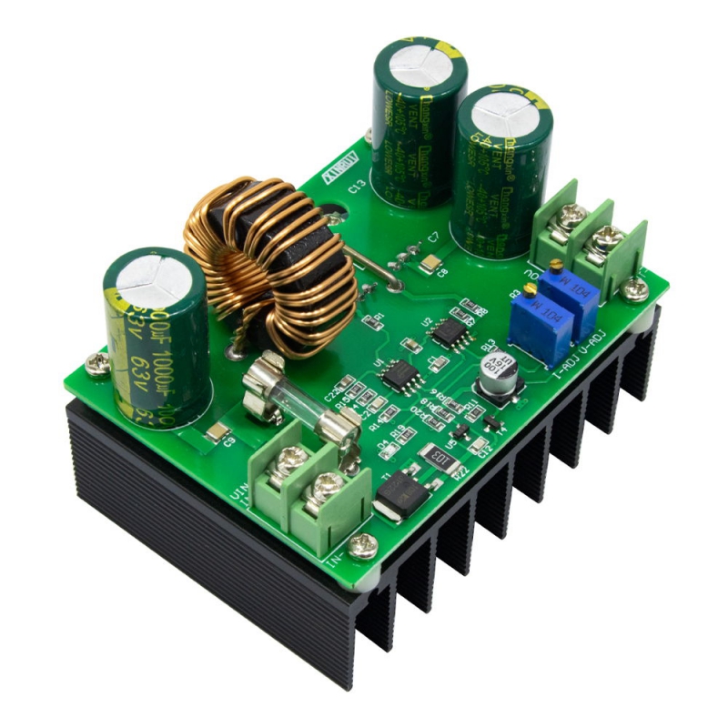

مبدل DC به DC یک مدار الکترونیکی است که منبع جریان مستقیم (DC) را از یک سطح ولتاژ به سطح دیگر تبدیل می کند. مبدل های DC-DC به طور گسترده ای برای تولید ولتاژ تنظیم شده از منبع استفاده می شود . این ماژول نیز یک افزاینده ولتاژ می باشد که ولتاژ 10 الی 60 ولت DC را به 12 الی 80 ولت DC تبدیل می نماید همچنین جریان کاری این ماژول نیز 10 آمپر می باشد .
ولتاژ ورودی: 12 ولت الی 60 ولت DC
جریان ورودی: حداکثر  10 آمپر
ولتاژ خروجی: 12 ولت الی 80 ولت DC (به طور مداوم قابل تنظیم)
جریان خروجی: حداکثر 10 آمپر (قابل تنظیم)
توان خروجی: توان خروجی P = ولتاژ ورودی V x 10A
محافظ اتصال کوتاه فیوز 10 آمپر
راندمان: حداکثر 95%
اندازه: تقریبا 85 × 63 × 60 میلی متر
وزن: تقریبا 270 گرم
فرکانس کاری: 150 کیلوهرتز
دمای کار: 20- ~  85+ درجه
جریان کار استاتیک: 15 میلی آمپر (با افزایش ولتاژ 1 ولت به 0 ولت اندازه گیری می شود، هر چه ولتاژ خروجی بیشتر باشد، جریان ساکن بیشتر است)
حفاظت در برابر جریان اضافه
12-60 VDC input (for wide input voltage range applications).
15A (MAX) more than 10A, please strengthen heat dissipation.
15A (The higher the output voltage, the higher the static overcurrent will rise when 12V rise to 20V).
For applications where the input voltage is lower than the output voltage, 12-80VDC can be adjusted continuously. It cannot be lowered.
When 10A MAX exceeds 10A, please strengthen the heat dissipation (related to the inlet and outlet differential pressure, the larger the differential pressure, the smaller the output current)
Maximum output power = input voltage × 10A, such as: input 12V*10A=120W, input 24Vx10A=240W, input 36V*10A=360W, input 48V*10A=480W, input 60V*10A=600W.
The charger can be charged with a 12V power supply for batteries larger than 12V such as 24V batteries, and the charging current can be adjusted.
The power supply for electronic devices can work normally as long as the voltage is adjusted to the required voltage and the current does not exceed the rated current.
System front-end power supply: In a project, when the input is 10V-18V, the system board needs about 24V power supply, and the power supply is very large. The usual DC-DC module power is too low best choice, do not need to debug to work directly on the computer, easy to achieve high efficiency and high power boost.

  • خسرو صادقی | 7 ماه پیش
    با سلام ازین ماژول بعنوان منبع تغذیه با ورودی ۸۰ تا ۱۱۰ ولت جریان حدود ۴ امپر و خروجی 0تا60ولت 4 امپر میتوان استفاده نمود ،ایا بجای تریمر میشود ولوم استفاده نمود و به ماژول نمایشگر ولتژ و جریان اضافه کرد و
    • پشتیبانی | 7 ماه پیش
      خسرو صادقی سلام و احترام، این ماژول برای افزایش ولتاژ طراحی شده و طبق مشخصات رسمی، محدوده ورودی آن معمولاً تا حدود ۸۰ ولت DC است و استفاده در بازه ۸۰ تا ۱۱۰ ولت بدون داده معتبر قابل تأیید نیست. در صورت سازگاری ورودی، دریافت خروجی ۶۰ ولت و ۴ آمپر در توان مجاز ماژول امکان‌پذیر است. جایگزینی تریمر با ولوم در صورتی که مقدار اهم دقیقاً مطابق نمونه اصلی باشد و نوع آن خطی باشد از نظر الکتریکی امکان‌پذیر است. افزودن نمایشگر ولتاژ و جریان نیز با اتصال موازی ورودی یا خروجی مانعی ندارد.

  • آرتین گراوندی | 8 ماه پیش
    سلام وقت بخیر من می‌خوام ورودی ۲۴ ولت ۶ آمپر به این ماژول بدم میتونم در خروجی ۴۸ ولت ۱۰ آمپر یا ۴۸ ولت ۸ آمپر بگیرم؟
    • پشتیبانی | 8 ماه پیش
      آرتین گراوندی سلام و احترام، با توجه به مشخصات رسمی این مبدل، جریان خروجی اعلام‌شده ۱۰ آمپر تنها در شرایطی ممکن است که توان ورودی کافی باشد. ورودی شما ۲۴ ولت با جریان ۶ آمپر است که حداکثر توان اسمی آن حدود ۱۴۴ وات است؛ بنابراین گرفتن خروجی ۴۸ ولت با جریان ۸ تا ۱۰ آمپر که به توان ۳۸۴ تا ۴۸۰ وات نیاز دارد امکان‌پذیر نیست. در این شرایط جریان خروجی حداکثر حدود ۳ آمپر خواهد بود و افزایش بیشتر باعث افت ولتاژ یا آسیب به ماژول می‌شود.

  • علیرضا شیرزاد | 1 سال پیش
    لطفا جواب بدین..اگر ۶۰ ولت با ۱۰ امپر جریان بهش بدم خروجی از چه ولتاژی تا ۸۰ ولت قابل تنظیم بهم میده
      علیرضا شیرزاد سلام و احترام،
      برای این ماژول افزاینده 600W، شرط اصلی این است که **ولتاژ خروجی همیشه بزرگ‌تر از ولتاژ ورودی باشد**. بنابراین اگر ورودی 60V با 10A به آن بدهید، خروجی از حدود **62V تا حداکثر 80V** (بسته به تنظیم پتانسیومتر و شرایط بار) قابل دستیابی است. توجه کنید که توان خروجی هم محدود به حدود 600W است، یعنی در 80V حداکثر جریان خروجی نزدیک به 7.5A خواهد بود.ابته این مقدار حداکثری است اگر  توان بالاتری نیاز دارید از ماژول های پرقدرت تر استفاده نمایید . ( مشاهده )
