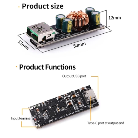

ماژول فست شارژ QC4.0 و QC3.0 با خروجی USB Type-C یک مبدل تغذیه DC به USB است که امکان تبدیل ولتاژ ورودی 6 تا 35 ولت را به خروجی سازگار با انواع پروتکل‌های شارژ سریع فراهم می‌کند. این ماژول با پشتیبانی از استانداردهای USB Power Delivery 3.0، Qualcomm Quick Charge، Samsung AFC، Huawei SCP/FCP، Apple 2.4A و MTK PE2.0، قابلیت شارژ سریع طیف گسترده‌ای از تلفن‌های همراه، تبلت‌ها و سایر تجهیزات مجهز به USB Type-C را دارد. طراحی فشرده، مصرف بسیار کم در حالت آماده‌به‌کار و وجود نشانگرهای LED برای نمایش وضعیت تغذیه و شارژ سریع، استفاده از این ماژول را در پروژه‌های قابل حمل، سیستم‌های خودرویی، پنل‌های خورشیدی، منابع تغذیه سفارشی و تجهیزات الکترونیکی آسان کرده است. برای عملکرد صحیح، ولتاژ ورودی باید حداقل 1 ولت بیشتر از ولتاژ خروجی انتخاب‌شده باشد.
  • مدل : ماژول آداپتور شارژ سریع 6 -35 ولت ماژول تقویتی باک پایین برای Huawei SCP/FCP Apple PD Qualcomm
  • شارژر سریع 60 واتی USB-C PD
  • پشتیبانی از تمام پروتکل های اصلی شارژ سریع: USB PD 3.0 (PPS) QC4+ QC4.0 QC3.0 QC2.0
  • پشتیبانی پروتکل برای Apple 2.4A
  • پشتیبانی پروتکل برای Samsung AFC
  • پشتیبانی پروتکل برای Huawei SCP/FCP
  • پشتیبانی پروتکل برای MTK PE2.0
  • جریان استندبای : 1 میلی آمپر
  • نشانگر برق LED آبی نشانگر شارژ سریع LED قرمز
  • ورودی باید 1 ولت بالاتر از خروجی باشد
  • دمای کاری : 40°- الی 85°+
  • اندازه: 18x49 میلیمتر
  • وزن: 10.8 گرم
این ماژول برای ساخت منابع تغذیه مجهز به شارژ سریع، ارتقای شارژرهای DC و پیاده‌سازی خروجی USB Type-C در پروژه‌های الکترونیکی گزینه‌ای مناسب است. پشتیبانی از پروتکل‌های متنوع باعث می‌شود با بسیاری از دستگاه‌های امروزی سازگار بوده و بدون نیاز به مدارهای جانبی پیچیده، شارژ سریع را در اختیار کاربر قرار دهد.
