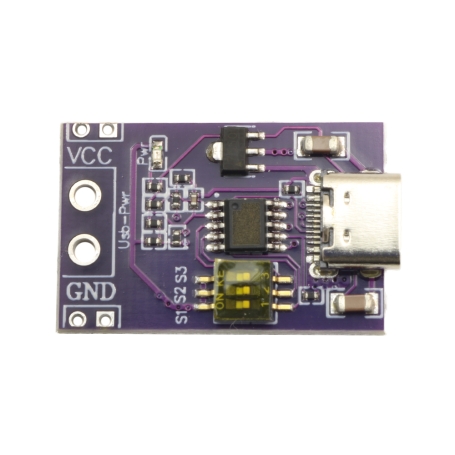

ماژول تستر پروتکل‌های فست شارژ PD/QC/AFC ابزاری کاربردی برای بررسی عملکرد شارژرها، آداپتورها و پاوربانک‌های مجهز به فناوری شارژ سریع است. این ماژول به کاربران اجازه می‌دهد تا پروتکل‌های مختلف شارژ سریع را فعال کرده و ولتاژ خروجی واقعی دستگاه را ارزیابی کنند. با استفاده از این ابزار می‌توان تشخیص داد که یک آداپتور یا پاوربانک از چه استانداردهای شارژ سریعی پشتیبانی می‌کند و در چه ولتاژی عمل می‌کند.
این ماژول از پروتکل‌های رایج شارژ سریع شامل Power Delivery (PD)، Qualcomm Quick Charge (QC) و Samsung Adaptive Fast Charge (AFC) پشتیبانی می‌کند. کاربر می‌تواند با اتصال ماژول به خروجی USB شارژر یا پاوربانک، وضعیت عملکرد پروتکل‌های مختلف را بررسی کند. این ویژگی برای تعمیرکاران موبایل، تکنسین‌های الکترونیک و افرادی که با تجهیزات شارژ سریع کار می‌کنند بسیار مفید است. طراحی ساده و ابعاد کوچک برد باعث می‌شود استفاده از آن در میز کار تعمیرات یا آزمایشگاه الکترونیک بسیار راحت باشد و به سرعت بتوان عملکرد شارژرهای مختلف را مقایسه و ارزیابی کرد.
مشخصات:
  • پروتکل‌های پشتیبانی شده: PD / QC / AFC
  • ولتاژ کاری: 5 تا 20 V
  • حداکثر جریان خروجی: 1 A
  • ابعاد: 70 × 50 mm
  • نوع کاربرد: تست آداپتور و پاوربانک فست شارژ

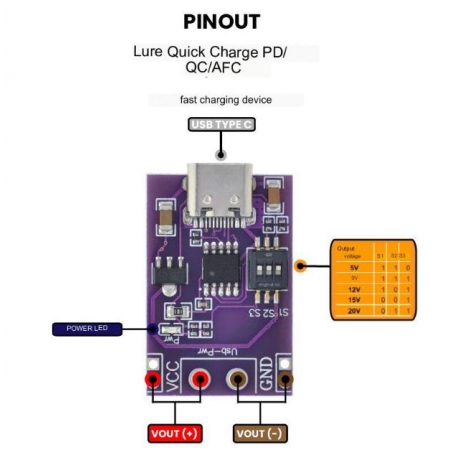

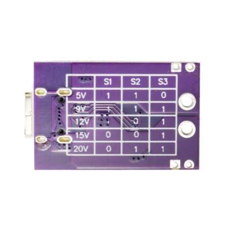

    این ماژل با ای سی CH224 راه اندازی شده که نوشته روش چیز دیگه ایه اما مدارش همونه تو چیپ اصلی با پسوند های مختلف می شه شارژر رو تحریک کرد که چه ولتاژی رو بفرسته و همچنین اگر خروجی اوکی بود هم فیدبک بده برای مواقع حفاظت از شارژ و ولتاژ یا جریان خروجی در وحله اول بستگی به شارژر داره و بعد کابل مثلا من 20 ولت گرفتم شارژرم هم داشت اما کابل موقع جریان کشی افت می کرد چیپ یر می گردوندش رو 5 ولت ،چیپ در تحمل جریان نقشی نداره این پی سی بی هستش که جریان بالا رو باید تحمل کنه نتیجه: باید شارژر اون پروتکل رو داشته باشه کابل اتصال ورودی کشش توان مدنظر رو داشته باشه محافظ ماژول نداره به امید محافظ شارژ شارژر نباشی اگر اتصال کوتاه پیش بیاد ممکنه شارژر به فنا بره من که عمدی تست کردم شارژر خراب نشد پین سوکت تایپ سی آب شد
  • متین برزگر | 1 سال پیش خریدار
    سلام، پروتکل های قابل تحریک توسط این ماژول شامل : PD2.0 و QC2.0 می باشد و از QC3.0 , PD PPS پشتیبانی نمیکند. (به خاطر تحریک ولتاژ ثابت و نه متغیر)
  • محمد ناصری | 1 سال پیش خریدار
    برای سوپر فست شارژ سامسونگ اصلا روشن نمیشه،فقط فست شارژ تا ولتاژ ۹ ولت رو نشون میده.
