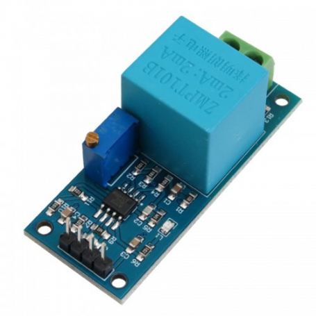

ماژول ZMPT101B یک ابزار کاربردی برای اندازهگیری ولتاژ متناوب AC در بازههای شهری (حداکثر تا 250 ولت) با استفاده از ترانسفورماتور دقیق ZMPT101B و تقویتکننده داخلی است. این ماژول خروجی آنالوگ متناسب با مقدار ولتاژ ورودی تولید میکند و بهکمک پتانسیومتر قابل تنظیم، امکان کالیبراسیون ولتاژ را برای دقت بالا فراهم میکند. ایزولاسیون الکتریکی بالا با تحمل تا 4000 ولت، آن را به گزینهای ایمن برای استفاده در پروژههای صنعتی و خانگی تبدیل کرده است. ماژول قابلیت نصب مستقیم روی برد PCB را داشته و با چیپ تقویتکننده عملیاتی LM358 بهخوبی با انواع میکروکنترلر مانند Arduino، ESP32 و STM32 سازگار است. این ماژول برای سیستمهای اندازهگیری هوشمند انرژی، مانیتورینگ برق شهری و کنترل بار الکتریکی ایدهآل است.
- ولتاژ ورودی قابل اندازهگیری: 0 تا 250V AC
- ولتاژ کاری: 5V DC
- جریان ورودی ترانس: 2mA
- جریان خروجی ترانس: 2mA
- نسبت تبدیل ترانس: 1000:1000
- دامنه عملکرد ترانس: 01000V یا 010mA (با مقاومت 100Ω)
- خطای فاز: کمتر یا مساوی 20 دقیقه (در ورودی 2mA و مقاومت نمونه 100Ω)
- خطای مجاز: ±0.2% تا ±0.3%
- ولتاژ ایزولاسیون: 4000V
- نوع خروجی: سیگنال آنالوگ متناسب با ولتاژ AC
- قابلیت تنظیم: دارای پتانسیومتر برای کالیبراسیون خروج
- ابعاد: 50x20mm
- دمای کاری: 40- تا 60+ درجه سانتیگراد

This Single-phase AC active output voltage mutual inductance module is equipped with ZMPT101B series of high-precision voltage transformer and high-precision op-amp current, easy to 250v within the AC power signal acquisition.
Measure within 250V AC
Onboard micro-precision voltage transformer
Analog output corresponding quantity can be adjusted
Good consistency for voltage and power measurement
Active output single-phase AC voltage sensor module
Output Signal: Analog 0–5V
Rated input current: 2mA
Operating temperature: 40’C ~ + 70′ C
Sizes: 5cm x 2cm
