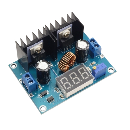

ماژول کاهنده 8 آمپر 200 وات XL4016E1 به همراه نمایشگر ولتاژ
کد کالا: 3011015167
ماژول باک XL4016E1 با ورودی 4 تا 40V، خروجی قابل تنظیم 1.25 تا 36V، جریان خروجی 8A، توان 200W و فرکانس سوئیچینگ 180KHz.
8,320,000 ریال
ماژول XL4016E1 یک مبدل کاهنده ولتاژ DC به DC از نوع Buck Converter است که بر پایه تراشه سوئیچینگ XL4016 طراحی شده و از دیود شاتکی دوبل MBR10200 برای یکسوسازی با تلفات پایین استفاده می‌کند. این ساختار سوئیچینگ با فرکانس 180KHz و مدولاسیون PWM باعث دستیابی به راندمان تبدیل تا 94% می‌شود و اتلاف حرارتی را نسبت به رگولاتورهای خطی به شکل چشمگیری کاهش می‌دهد.
ولتاژ ورودی این ماژول در بازه 4 تا 40 ولت DC قرار دارد و خروجی آن به‌صورت پیوسته از 1.25 تا 36 ولت قابل تنظیم است. تنظیم ولتاژ خروجی از طریق مولتی‌ترن انجام می‌شود که امکان تنظیم دقیق را فراهم می‌کند. حداکثر جریان خروجی 8 آمپر و توان خروجی 200 وات است، با این حال برای عملکرد پایدار در کارکرد مداوم، استفاده در جریان‌های حداکثر 5 آمپر توصیه می‌شود.
وجود نمایشگر ولتاژ روی برد امکان مانیتورینگ مستقیم خروجی را فراهم می‌کند. این ماژول مجهز به حفاظت در برابر جریان بیش‌ازحد، افزایش دما و اتصال کوتاه است که ایمنی مدار و مصرف‌کننده را افزایش می‌دهد. برای استفاده در جریان‌های بالا، به‌کارگیری خنک‌کننده فعال مانند فن ضروری است تا پایداری حرارتی حفظ شود.

این ماژول برای کاهش ولتاژ DC در سیستم‌هایی استفاده می‌شود که نیاز به جریان بالا و تنظیم دقیق خروجی دارند. راندمان بالا، توان قابل توجه و قابلیت تنظیم گسترده، آن را به گزینه‌ای مناسب برای منابع تغذیه صنعتی، پروژه‌های رباتیک و سیستم‌های باتری تبدیل کرده است.

      آیت پیامنی سلام و احترام، ارتفاع این ماژول از سطح برد تا بلندترین قطعه (هیت‌سینک) حدود 25 میلی‌متر است. برای نصب داخل جعبه، بهتر است حداقل 30 میلی‌متر فضای عمودی در نظر بگیرید تا تهویه مناسب نیز فراهم شود.

      ابوذر بالنده سلام و احترام، این ماژول XL4016E1 یک مبدل کاهنده است و فقط می‌تواند ولتاژ را از مقدار بالاتر به مقدار پایین‌تر تبدیل کند، بنابراین با ورودی حدود ۱۲٫۶ ولت امکان تنظیم خروجی ۲۰ ولت وجود ندارد و اصولاً مدار در این شرایط به درستی عمل نخواهد کرد. برای داشتن خروجی ۲۰ ولت از باتری سه سل لیتیوم باید از مبدل افزاینده یا افزاینده/کاهنده مناسب استفاده شود. همچنین در کاربردهای مرتبط با باتری لیتیومی و تغذیه مستقیم لپ‌تاپ، بدون اطلاعات و تست دقیق، نمی‌توان ایمنی و کارکرد مداوم چندساعته را به صورت قطعی تأیید کرد.

      سینا طالب زاده سلام و احترام، خیر؛ ماژول XL4016E1 یک رگولاتور کاهنده باک (Buck Converter) است که با بهره‌گیری از فیدبک ولتاژ خروجی، تلاش می‌کند ولتاژ را در مقدار تنظیم‌شده (در اینجا ۱۲ ولت) ثابت نگه دارد؛ بنابراین، تغییرات جزئی در ولتاژ ورودی (تا زمانی که ولتاژ ورودی از ولتاژ خروجی تنظیم شده بیشتر باشد) نباید تأثیر قابل توجهی بر ولتاژ خروجی تثبیت شده بگذارد.

      امیرمهدی عبدالهی سلام ، بلی می توانید با پتانسیومتر جایگزین نمایید همچنین با توجه به نصب کامل سگمنت روی برد نیاز است که پایه ها را با سیم کشی به پد ها متصل نمایید .

      احمد زاهدی سلام ، می توانید با همان پتانسیومتر 10 کیلو تعویض نمایید اما دقت کاری مدار کمتر خوهد شد .
