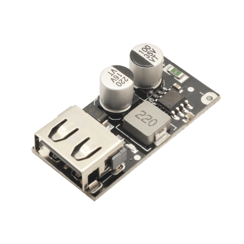

ماژول شارژ با ولتاژ ورودی 9.5 الی 32 ولت و خروجی پیش فرض 5 ولت ( به طور خودکار در 3-12 ولت ) که در پنل های خورشیدی برای شارژ تلفن همراه، سیستم شارژ خودرو ،منبع تعذیه سیستم صوتی خودرو و منبع تغذیه خانگی استفاده می گردد.همچنین این ماژول دارای حفاظت در برابر ولتاژ ورودی ، جریان بیش از حد خروجی ،اتصال کوتاه خروجی و دمای بیش از حد می باشد.
  •  ولتاژ ورودی: 9.5 تا 32 ولت
  • ولتاژ خروجی: پیش فرض 5 ولت؛ پس از شروع شارژ، به طور خودکار در 3-12 ولت تنظیم می شود.
  • حداکثر توان خروجی: 24W
  • حداکثر جریان:  5V/3.4A , 9V/2.5A , 12V/2A.
  • حفاظت در برابر ولتاژ ورودی
  • حفاظت از جریان بیش از حد ورودی و خروجی
  • حفاظت در برابر اتصال کوتاه خروجی
  • محافظت در برابر دمای بیش از حد
  • ابعاد : 34.5x17x9mm
Package contents: SMD
Power supply voltage: 9.5≧32V
Output voltage: Default 5V setting, automatic adjustment between 3A 12V after activating the fast charge
Output power: up to 24W (5V/3.4A, 9V/2.5A, 12V/2A etc)
Compensation function cable output voltage
Conversion efficiency: 90% - 97%
Overvoltage and undervoltage protection in input
Input over current protection
Over-current protection, short circuit output
Over voltage protection of the machine.

    برای خنک سازی آیسی هیت سینک پیشنهاد نمیشه، چون اصلا مشکل از ایسی نیست!اون سلفی که گذاشته روی برد نهایتا برای 0.5 آمپر جواب میده درصورتی که این ماژول بالای 3 آمپر جریان خروجی میده و داغ شدن ماژول به خاطر سلفه و با تعویض اون با نمونه 4 آمپری 220uf مشکل کاملا برطرف میشه
  • Hassan babaei | 9 ماه پیش
    این یکی از بهترینهاست اگه ولتاژ با جریان درست در ورودیش باشه خروجی خیلی خوبی میده البته مهم هم هست چه مدل گوشی با این شارژ بشه ولی در اغلب گوشیها عالی و سریع شارژ میشن و گرمای تولیدی هم طبیعی هست چون همه ماژولها و شارژرها در زمان کار داغ میشن
  • محمدرضا پورمیرزایی | 11 ماه پیش
    درود نظر به اینکه ایسی این ماژول داغ میشه برای خنک کاری ایسی چه کاری رو پیشنهاد میدین؟ از دوستانی که ازش استفاده کردن خوشحال میشم از تجربشون بهره ببرمـ
    • پشتیبانی | 11 ماه پیش
      محمدرضا پورمیرزایی سلام در این ماژول، آی‌سی مبدل DC-DC (معمولاً از نوع SY7208 یا مشابه) هنگام تأمین جریان‌های بالا به‌صورت طبیعی داغ می‌شود، زیرا بازده حرارتی آن در بار کامل حدود 85 تا 90 درصد است. برای خنک‌کاری، بهترین روش نصب هیت‌سینک کوچک آلومینیومی روی سطح آی‌سی است. در صورت استفاده مداوم با جریان بالاتر از 1.5 آمپر، پیشنهاد می‌شود ماژول در فضای باز با تهویه مناسب قرار گیرد و از تماس مستقیم با سطوح عایق حرارتی خودداری شود. همچنین کاهش ولتاژ ورودی تا حد لازم و استفاده از کابل ضخیم‌تر در ورودی و خروجی باعث کاهش تلفات و حرارت آی‌سی خواهد شد.
