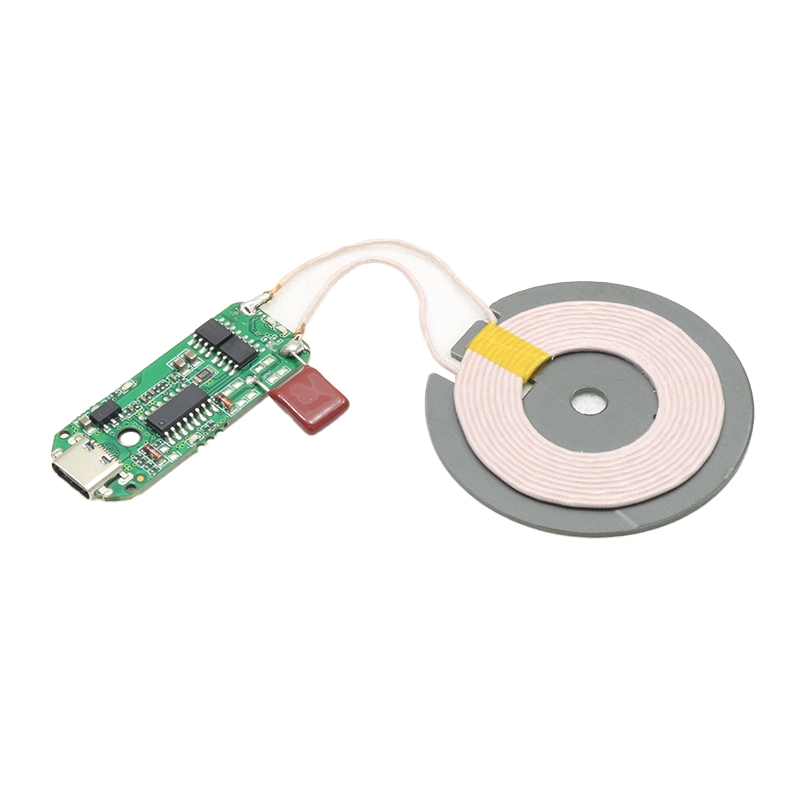

شارژر وایرلس یا بی‌سیم بر مبنای برقراری ارتباط بی‌سیم میان یک فرستنده و یک گیرنده ایجاد شده است.
در شارژرهای وایرلس جریان الکتریکی به میدان مغناطیسی قابل ارسال تبدیل شده و در نقطه گیرنده، دوباره به ولتاژ برگردانده می‌شود. می توان گفت که توسط تولید میدان مغناطیسی پروسه شارژدهی انجام می گیرد . یعنی پایه و اساس شارژ وایرلس بر سیم پیچ استوار است.
این شارژر در حقیقت فرستنده وایرلس بوده و برای شارژ گوشی ها و دستگاه هایی که گیرنده وایرلس دارند مناسب میباشد.
  • ولتاژ ورودی: 5v
  • ولتاژ خروجی: 5v-1A, 9v-1.1A, 9v-1.66A
  • توان: 5w/7.5w/10w/15w
This product is developed and designed for the wireless charging and power supply of various series of small electronic products. It has the characteristics of small size, extremely easy to use, high efficiency and low price. It is mainly suitable for mobile electronic products such as mobile phones, games Various product applications such as computer, fish tank, MP3, MP4, adult products, digital cameras, electric shavers, learning machines, medical treatment, underwater products, etc.; due to the use of contactless charging and power supply, the product can be completely sealed, waterproof and dustproof ; Increase the service life of the product and make it more convenient to use.
comply with wpc v1.2.3 wireless charging specification
product standard: Qi
built in mcu, 12 bit high precision adc, communication decoding
input voltage/current: 5v-2A
output current: 5v-1A, 9v-1.1A, 9v-1.66A
support the maximum power of 15W
75% - 85% efficiency
sensing distance ≤ 8mm
working frequency: 100-200khz
support dynamic energy balance
smart identification, 5w/7.5w/10w/15w charging
Pcb board size
length 21mm * width 32mm * thickness 2.0mm coil diameter: 45mm

    سلام خسته نباشین روی ماژولی که فرستادین دوتا جای اتصال هست که با v+وv-مشخص شده چه ولتاژی میشه وصل کرد بهش
    • پشتیبانی | 2 هفته پیش
      علی فرضی
      سلام و احترام، ورودی‌های V+ و V- این ماژول مربوط به تغذیه ماژول شارژر وایرلس است و باید ولتاژ DC مطابق مشخصات ورودی ماژول به آن اعمال شود. در این مدل، ورودی تغذیه معمولاً 5 ولت از طریق Type-C است؛ بنابراین اتصال ولتاژهای بالاتر بدون اطمینان از پشتیبانی ماژول می‌تواند باعث آسیب شود. برای تغذیه از پایه‌های V+ و V- نیز از منبع 5 ولت DC با جریان کافی استفاده کنید.

    اگه به ورودی 12 ولت 10 آمپر متصل کنیم، برد آسیب میبینه؟
    من تو پروژه تولیدی از ماژول های زیادی استفاده کردم که همشون 12ولت هست با یک منبع تغذیه مشترک، برای این باید مبدل کاهنده 12به5 جداگانه بذارم؟ اگه بله چند آمپر / اگه خیر برد آسیب میبینه؟
    • پشتیبانی | 6 ماه پیش
      مهرداد حیدری
      سلام و احترام، بله اتصال مستقیم ۱۲ ولت باعث آسیب قطعی برد می‌شود چون ورودی آن ۵ ولت است، بنابراین باید از مبدل کاهنده ۱۲ به ۵ ولت استفاده شود و برای هر ماژول حداقل ۳ آمپر در ۵ ولت یا بر اساس مجموع مصرف همه ماژول‌ها جریان مبدل انتخاب گردد.
