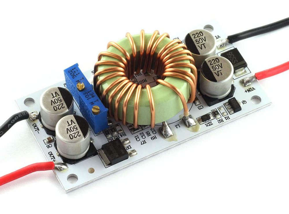

این ماژول بوست کانورتر DC-DC توان‌بالا با طراحی روی برد آلومینیومی و استفاده از یک سلف حلقوی (Toroidal Inductor) امکان افزایش ولتاژ ورودی در بازه 10 تا 40 ولت را به خروجی 10 تا 50 ولت DC فراهم می‌کند. وجود دو پتانسیومتر چند دور، تنظیم دقیق ولتاژ خروجی و محدودکننده جریان را ممکن می‌سازد و آن را برای شارژ باتری، راه‌اندازی موتورها و سیستم‌های نیازمند جریان پایدار مناسب می‌کند.
ساختار سوئیچینگ این ماژول با استفاده از ترانزیستورهای قدرت و دیودهای سرعت‌بالا، بازده مناسبی را فراهم کرده و خازن‌های الکترولیتی 220µF/50V پایداری ولتاژ خروجی را تضمین می‌کنند. با توجه به توان بالا، هنگام عبور جریان بیش از 4 آمپر نیاز به هیت‌سینک مناسب وجود دارد تا دما در محدوده مجاز حفظ شود. طراحی ساده و دسترسی آسان به ورودی/خروجی و پیچ‌های تنظیم، استفاده از این ماژول را برای پروژه‌های نیمه‌صنعتی و آزمایشگاهی بسیار کاربردی کرده است.

  • سیدمهدی مطهری | 3 هفته پیش
    علت اینکه در نظرات قبلی اشاره شده برای شارژ لپ تاپ مناسبت نیست چیه؟ و چه راهکاری وجود داره که بشه مشکل رو رفع کرد؟
    • پشتیبانی | 3 هفته پیش
      سیدمهدی مطهری سلام و احترام، این ماژول یک مبدل افزاینده ولتاژ است و به‌تنهایی شارژر اختصاصی لپ‌تاپ محسوب نمی‌شود. احتمال ناپایداری ولتاژ هنگام تغییر بار، محدودیت جریان خروجی و نبود مدارهای حفاظتی و شناسایی شارژر می‌تواند استفاده از آن را برای لپ‌تاپ نامناسب کند. برای رفع این مشکلات، باید ولتاژ و توان خروجی با مشخصات آداپتور اصلی مطابقت داشته باشد و از مدارهای حفاظتی مناسب استفاده شود. همچنین در لپ‌تاپ‌های دارای ورودی USB-C، پشتیبانی از پروتکل شارژ مربوطه ضروری است.
  • محمد پرهام ساجدی خوش | 4 هفته پیش
    مقدار اهم مولتی ترن جریان و ولتاژ چند هست
    • پشتیبانی | 4 هفته پیش
      محمد پرهام ساجدی خوش سلام و احترام، متأسفانه اطلاعات رسمی از سوی شرکت سازنده در خصوص مقدار مقاومت مولتی‌ترن‌های تنظیم جریان و ولتاژ این ماژول ارائه نشده است. برای تعیین مقدار دقیق هرکدام، می‌توانید کد درج‌شده روی بدنه مولتی‌ترن‌ها را بررسی نمایید. همچنین در صورت ناخوانا بودن کد، با قطع کامل تغذیه و خارج کردن قطعه از مدار، امکان اندازه‌گیری مقاومت بین دو پایه کناری مولتی‌ترن با مولتی‌متر وجود دارد.
  • محسن احمدی مریدانی | 2 ماه پیش
    اختلاف ولتاژ بین ورودی و خروجی حد مشخصی داره بعضی سایتها زدن حداقل ۲ ولت
    • پشتیبانی | 2 ماه پیش
      محسن احمدی مریدانی سلام و احترام، بله، چون این ماژول از نوع افزاینده است، ولتاژ خروجی باید از ورودی بالاتر باشد. با این حال برای همین مدل، مقدار رسمی و قابل استنادی که حداقل اختلاف ورودی و خروجی را دقیقاً ۲ ولت تعیین کند ارائه نشده است؛ بنابراین عدد ۲ ولت را نمی‌توان به‌صورت قطعی تأیید کرد. مقدار اختلاف قابل‌استفاده به ولتاژ ورودی، جریان بار و شرایط کاری مبدل نیز وابسته است.
    سلام و احترام ماژول مورد نظر برای ورودی باید ولتاژ دی سی باشه درسته یعنی ترانس که متصل کردم بعدش باید ولتاژ رو با پل دیود رگوله و دی سی کنم درسته؟
      محسن احمدی مریدانی سلام و احترام، بله، این ماژول برای ورودی به ولتاژ DC نیاز دارد و اتصال مستقیم خروجی AC ترانس به آن مجاز نیست. در صورت استفاده از ترانس AC، ابتدا باید خروجی ترانس توسط پل دیود یکسوشده و سپس با خازن صافی به DC تبدیل شود. توجه داشته باشید ولتاژ DC ورودی پس از یکسوسازی حدود 1.4 برابر ولتاژ RMS خروجی ترانس خواهد شد و باید در محدوده ورودی مجاز ماژول قرار داشته باشد.
  • رضا غلامی | 3 ماه پیش
    سلام برای نصب هیت سینک ها کجا باید هیت سینک هارو نصب کرد ؟
    • پشتیبانی | 3 ماه پیش
      رضا غلامی سلام و احترام، در این مدل خود برد آلومینیومی وظیفه انتقال و دفع حرارت قطعات قدرت را بر عهده دارد. برای جریان‌های بالاتر، هیت‌سینک اضافی باید به سطح آلومینیومی پشت برد متصل شود، نه مستقیماً روی سلف یا خازن‌ها. برای انتقال حرارت بهتر از خمیر یا پد حرارتی مناسب استفاده شود و دقت شود هیت‌سینک باعث اتصال الکتریکی ناخواسته با بخش‌های مدار نشود.
  • عطا الله یاری فرد | 4 ماه پیش
    وقت پشتیبانی محترم به خیر
    آیا این ماژول که در مشخصات آن حد اکثر ۵۰ ولت نوشته، می تواند ارئه کند یا نه ؟
    بنده جهت یک دستگاه سویچ شبکه POE احتیاج به ۵۳ ولت با ۰.۵ آمپر دارم.
    • پشتیبانی | 4 ماه پیش
      عطا الله یاری فرد سلام و احترام، خیر، بر اساس مشخصات فنی این ماژول، حداکثر ولتاژ خروجی قابل تنظیم ۵۰ ولت است و استفاده از آن برای دستیابی به ۵۳ ولت توصیه نمی‌شود. برای تغذیه دستگاه PoE با خروجی ۵۳ ولت و جریان ۰.۵ آمپر، بهتر است از مبدل افزاینده‌ای استفاده شود که به‌صورت رسمی از ولتاژ خروجی ۵۳ ولت یا بالاتر پشتیبانی کند.
  • سینا درغال | 4 ماه پیش خریدار
    سلام و احترام
    آیا این ماژول رو میتوان با خروجی پاور قدیمی کامپیوتر با در نظر گرفتن جریان مورد نیاز و ولتاژ 12v
    راه اندازی کرد و خروجی 30الی40ولت گرفت؟
    (درصورتی که از هیت سینک و فن خنک کننده مناسب استفاده کنم)
      سینا درغال سلام و احترام، بله، در صورت تأمین ورودی 12 ولت DC از پاور کامپیوتر، این ماژول می‌تواند برای افزایش ولتاژ استفاده شود و رسیدن به خروجی 30 تا 40 ولت در محدوده کاری آن امکان‌پذیر است. با این حال توان واقعی خروجی به جریان قابل تأمین منبع ورودی، تنظیمات ماژول و میزان خنک‌کاری بستگی دارد. استفاده از هیت‌سینک و فن مناسب باعث بهبود عملکرد می‌شود، اما توان 250 وات در شرایط ایده‌آل است و در استفاده طولانی باید محدودیت حرارتی و جریان خروجی رعایت شود.
  • حسین خدادادی | 5 ماه پیش خریدار
    درود و عرض ادب من این ماژول رو خریداری کردم و هنگامی که به باتری وصل میکنم ابتدا یه آرک کوچیک و یا جرقه کوچیکی میزنه و سپس خروجی رو درست بهم میده اما پس از استفاده حدودا 5 دقیقه باطری ها داغ داغ میشن و دیگه خروجی نمیده
    • پشتیبانی | 5 ماه پیش
      حسین خدادادی سلام و احترام، جرقه لحظه اتصال معمولاً به دلیل شارژ شدن خازن‌های ورودی ماژول است و تا حدی طبیعی است، اما داغ شدن شدید باتری‌ها طبیعی نیست و نشان‌دهنده جریان‌کشی بیش از توان باتری، اتصال نامناسب، افت ولتاژ ورودی یا بار بیش از حد در خروجی است. این ماژول افزاینده در توان بالا جریان زیادی از باتری می‌کشد؛ برای مثال هرچه اختلاف ولتاژ ورودی و خروجی بیشتر باشد، جریان ورودی بسیار افزایش می‌یابد. استفاده را متوقف کنید و ولتاژ و جریان ورودی، توان مصرفی بار، ظرفیت و جریان‌دهی مجاز باتری‌ها را بررسی کنید.
  • علی شریفی | 7 ماه پیش خریدار
    مرسی که پاسخ دادین ماژول که بتونه کار محدود کننده جریان رو انجام بده کدوم دسته اند قبل از ورودی ماژول یک ماژول کاهنده بدم همون ۲۰ امپری دوتا مولتی ترن داره جواب میده
    فقط حد اکثر در ۵.۵ محدود کنه موتور و هم زدم نسوزه
    میشه دقیق راهنمایی کنین کدوم محصول رو بزنم محدود کنه جریان رو
    • پشتیبانی | 7 ماه پیش
      علی شریفی سلام و احترام، برای محدود کردن جریان تا حداکثر حدود ۵.۵ آمپر نیاز به یک ماژول کاهنده دارای قابلیت تثبیت جریان دارید، اما با بررسی موجودی فعلی فروشگاه، ماژول مناسب با امکان تنظیم دقیق جریان در این سطح در حال حاضر در دسترس نیست و به‌این‌ترتیب گزینه‌ای قابل معرفی وجود ندارد.
    راستش مشکلی پیش اومده فکرمو درگیر کرده خواستم از مهندسین مشورت بگیرم
    من از این زیاد استفاده کردم راًیم خواستم یک منبع بسازم روی باکس مولتی ترن و برداشتم و ولوم ۱۰ کیلو گذاشتم
    موتور رو زدم جریان زیاد میکشه هرچه ولوم و چرخوندم کم نکرد و به دلیل جریان بالا دو تا از ماژول هام از این سوخت البته ماسفت سوخته
    مشکل من اینه آیا این واقعا جریان و محدود میکنه
    یا یدونه کاهنده جریان هم بزاریم یا چی موندم
    چرا باید بسوزه باید موتور اگر ۱۰۰ امپر هم بکشه این خودش ۵ امپرشو بده
    خواهش میکنم اگر میدونین دقیق راهنمایی کنین من پیام نمیدم اما واقعا دردسر شده برام ممنون میشم راهنماییم کنین
      علی شریفی سلام و احترام، طبق دیتاشیت و اطلاعات رسمی، این ماژول افزاینده DC-DC ۲۵۰ وات معمولاً فقط قابلیت تنظیم ولتاژ خروجی را دارد و مجهز به محدودکننده جریان خروجی به شکل واقعی یا حفاظت محدودکننده جریان دقیق نیست. بنابراین اگر بار شما (مانند موتور) بیش از میزان توان یا جریان تعیین‌شده دریافت کند، در صورت نبود مدار محافظ، قطعات ماژول مانند ماسفت آسیب خواهند دید. برای افزایش ایمنی در کاربردهای موتوری یا جریان بالا، توصیه می‌شود از ماژول‌هایی با قابلیت محدودسازی جریان خروجی یا افزون یک مدار محدودکننده جریان (Current Limiter) جداگانه بهره بگیرید.
