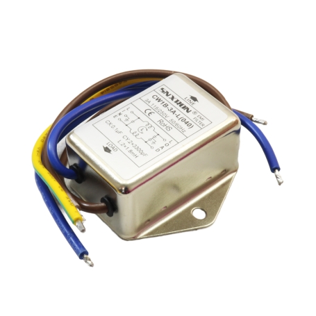

فیلتر EMI یا فیلتر تداخلات الکترومغناطیسی (Electromagnetic Interference Filter) یک قطعه غیرفعال است که برای حذف نوسانات هدایت شده از طریق تغذیه ورودی و خطوط سیگنال استفاده می‌شود. این فیلتر به منظور حذف نویزها و نوسانات ایجاد شده توسط تجهیزات دیگر و همچنین ایمن‌سازی سیستم‌های الکترونیکی در برابر آن‌ها طراحی شده است. فیلترهای EMI می‌توانند به طور همزمان نویزهای حالت مشترک و نویزهای تفاضلی را حذف کنند.این ماژول مناسب برای استفاده در دستگاه‌ها و سیستم‌های الکترونیکی است که نیاز به حفاظت در برابر نویزهای الکترومغناطیسی دارند.

  • نام محصول: فیلتر EMI خط قدرت AC
  • مدل: CW1B-03A-L
  • ولتاژ کاری: AC 115/250V، 50/60Hz
  • جریان نامی: 3A
  • ابعاد (تقریباً): 5 x 4.5 x 2 سانتی‌متر
  • جنس خارجی: فلز
  • رنگ: نقره‌ای و مشکی
  • وزن خالص: 43 گرم

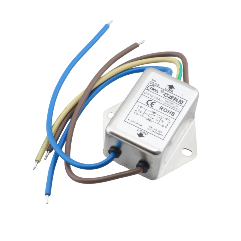

  • مهدی رئیسی | 6 سال پیش خریدار
    سلام.به دستم رسید
    ولی لیبل روی قطعه سمت بار را 3 سیمه نشان داده ولی معمولا سمت خط220ولت 3 سیمه است !!
      مهدی رئیسی سلام، سمت خروجی ارت دارد و لیبل صحیح است.
