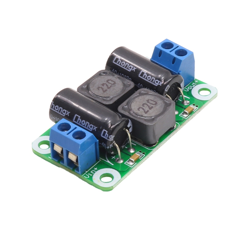

فیلتر EMI مناسب برای منابع تغذیه DC مدل 50V-6A یک راه‌حل کارآمد برای بهبود کیفیت تغذیه در مدارهای الکترونیکی است. این فیلتر EMI به‌ طور خاص برای منابع تغذیه DC و آمپلی‌فایرهای کلاس D طراحی شده و قادر به حذف تداخلات الکترومغناطیسی است. با توانایی کار در محدوده ولتاژ تا 50 ولت و ظرفیت جریان حداکثر 6 آمپر، این ماژول اطمینان می‌دهد که تغذیه‌ای پایدار و تمیز به دستگاه‌های الکترونیکی حساس ارائه می‌شود. با کاهش نویز و نوسانات ولتاژ، ماژول فیلتر DC مدل 50V-6A به بهبود قابلیت اطمینان و کارایی سیستم‌های صوتی و پروژه‌های الکترونیکی کمک می‌کند، بنابراین برای استفاده در انواع کاربردهای مختلف بسیار مناسب است.
مشخصات:
  • ولتاژ ورودی: تا 50 ولت
  • حداکثر جریان: 6 آمپر
  • نوع فیلتر: فیلتر EMI
  • حذف تداخلات الکترومغناطیسی
  • کاهش نویز و نوسانات ولتاژ
کاربرد ها:
  • منابع تغذیه DC
  • آمپلی‌فایرهای کلاس D
  • مدارات حساس به نویز
  • سیستم‌های صوتی
  • تجهیزات خودرویی
  • پروژه‌های الکترونیکی
The board adopts the working principle of LC differential common mode, which can suppress the interference in the switching power supply or other DC power supply, reduce the ripple of the power supply, reduce the interference caused by the power supply, and can be used for the low-voltage DC (0V~50V) power supply circuit. Such as power amplifier boards, vehicle equipment, industrial control boards, DC appliances, and so on.
The circuit is more flexible to use. When the suppression effect is not up to the requirement, it can be connected in multiple stages to enhance the suppression capability. When the working current of the board does not meet the demand, multiple blocks can be connected in parallel to increase the output current. For the positive and negative power supply. The circuit board can be superimposed in two pieces to form a positive and negative power interference suppression board.
DC power filter board, digital power amplifier interference suppression board, automotive power supply, EMI suppression, current 6A max, suitable for TPA3116 type of machine current, so that the power input is more pure, so that the power amplifier noise is lower.
Vin+: input positive end
Vin-: input negative
Vout+: output positive end
Vout-: negative output
