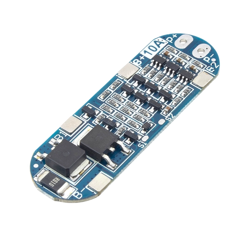

ماژول محافظ دشارژ و شارژ یا ماژول های BMS یا Battery Management System برای حفاظت و کنترل شارژ و دشارژ باتری های Lithium-Ion/Polymer مورد استفاده قرار میگیرند. این ماژول ها معمولا بر اساس میزان جریان دهی و تعداد سلول باتری که پشتیبانی میکنند دسته بندی میشوند.این مدل قابلیت پشتیبانی از باتری 3 سل با جریان دهی 10 آمپر می باشد .
مدل: HX-3S-FL10-A
محدوده بیش از ولتاژ: 4.25-4.35V ±0.05V
محدوده ولتاژ تخلیه بیش از حد: 2.3-3.0V ±0.05V
حداکثر جریان عملیاتی: 6-8A
حداکثر جریان گذرا: 10-13A
جریان خاموش: <30uA
مقاومت داخلی: <100mΩ
ولتاژ شارژ: 12.6 - 13 ولت
دمای کار: -40 ~ 50 ℃
شرایط نگهداری: -40 ~ +80 ℃
حفاظت از اتصال کوتاه دارد  ( بازیابی خودکار با تاخیر)
ابعاد: 53 × 14 × 4 میلی متر
وزن: 3.5 گرم
Model: HX-3S-FL10-A
Dimension: 53 x 14 x 4 mm
Weight: 3.5 g
Over Voltage Range: 4.25-4.35V ±0.05V
Over Discharge Voltage Range: 2.3-3.0V ±0.05V
Maximum Operating Current: 6-8A
Maximum Transient Current: 10-13A
Quiescent Current: <30uA
Internal resistance: <100mΩ
Charging Voltage: 12.6 – 13V
Working Temperature: -40~+50℃
Storage Condition: -40~ +80℃
Effective Life: > 30000 hours
Short circuit protection: Yes, delayed self recovery

    ایا میشه از این ماژول برای شارژ باتری ها هم استفاده کرد ؟ p مثبت و منفی رو به ولتاژ ۹ ولت یا ۱۲ ولت وصل کنیم ؟
    • پشتیبانی | 3 هفته پیش
      اشکان تبار سلام و احترام، این ماژول BMS وظیفه حفاظت از باتری‌های لیتیومی سه‌سل را بر عهده دارد و به‌تنهایی شارژر محسوب نمی‌شود. برای شارژ باتری‌ها باید از شارژر مخصوص باتری لیتیومی سه‌سل با ولتاژ نهایی ۱۲.۶ ولت و روش شارژ جریان ثابت و ولتاژ ثابت استفاده شود. اتصال مستقیم منبع تغذیه ۹ یا ۱۲ ولت به پایه‌های P+ و P- برای شارژ صحیح باتری‌ها مناسب نیست. در صورت استفاده از شارژر سازگار، اتصال آن باید مطابق نقشه اتصالات ماژول انجام شود.

    بر رویه برد BMS که S1 S2 برای چیست ممنون میشم جواب بدین
    • پشتیبانی | 1 ماه پیش
      مسعود پناهی سلام و احترام، متأسفانه اطلاعات رسمی از سوی شرکت سازنده در خصوص کاربرد نقاط S1 و S2 در ماژول HX-3S-FL10-A ارائه نشده است؛ بنابراین برای جلوگیری از آسیب به برد یا باتری، امکان اعلام قطعی عملکرد یا نحوه اتصال این دو نقطه وجود ندارد.

    سلام میخواستم ببینم این ماژول بالانسر هم داره؟
    • پشتیبانی | 2 ماه پیش
      محمد رضا شادلو سلام و احترام، اطلاعات رسمی ارائه‌شده برای این مدل مشخص نکرده است که قابلیت بالانسر سلول‌ها را دارا می‌باشد، بنابراین امکان تأیید قطعی وجود بالانسر در این ماژول وجود ندارد.

    تفاوت ماژول با کد 3011015090 و کد کالا 3011015073 در چی هست
    • پشتیبانی | 3 ماه پیش
      محمد فتوحی نیا سلام و احترام، هر دو ماژول برای باتری لیتیومی 3 سل با جریان نامی 10 آمپر هستند، اما تفاوت آن‌ها در نسخه برد، طراحی PCB و نوع آی‌سی محافظ یا چیدمان قطعات است. از نظر عملکرد اصلی (حفاظت در برابر اضافه‌شارژ، اضافه‌دشارژ، اضافه‌جریان و اتصال کوتاه) تفاوت قابل‌توجهی ندارند و هر دو برای پک 3 سل لیتیومی 10 آمپر طراحی شده‌اند.
