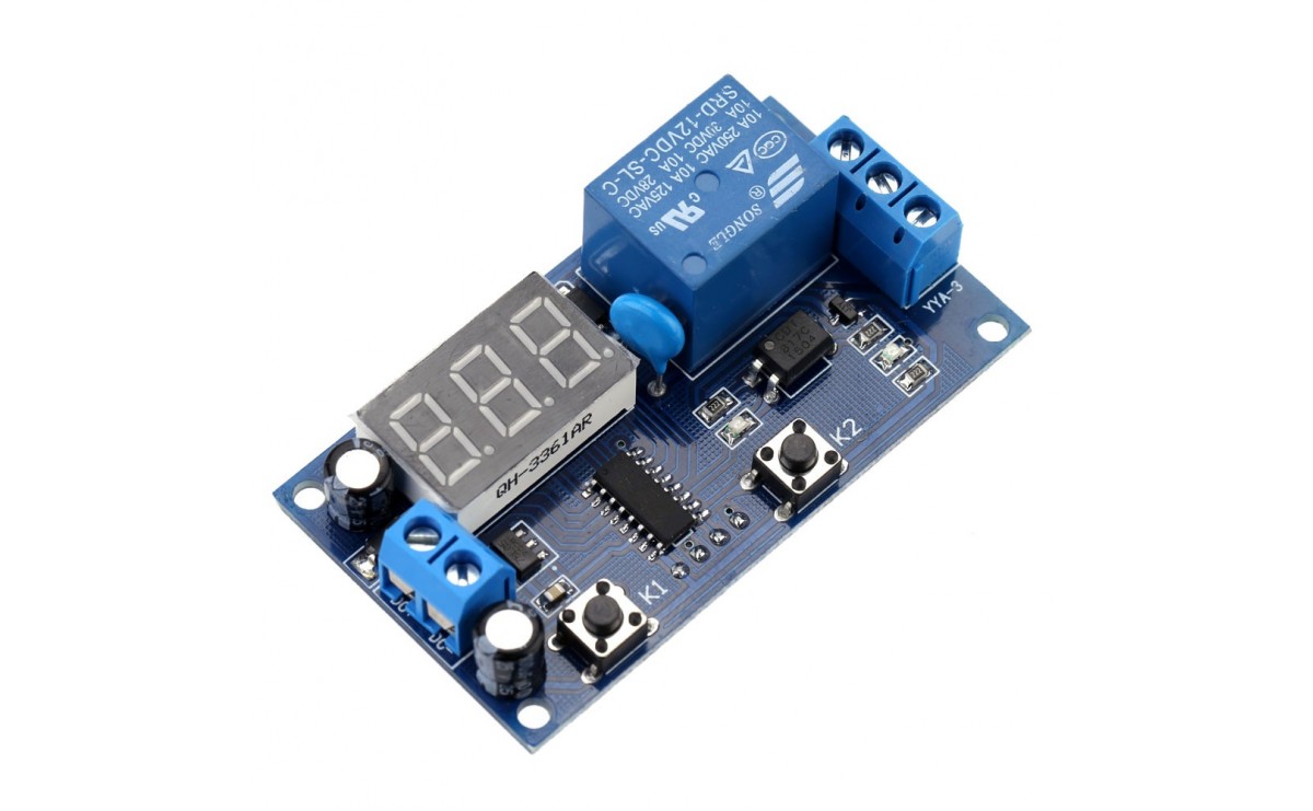

ماژول تایمر 12 ولت قابل تنظیم با رله و نمایشگر دیجیتال، یک ابزار پیشرفته برای کنترل هوشمند زمان‌بندی تجهیزات مختلف است. این ماژول با نمایشگر LED سه‌رقمی و عملکرد ساده، امکان تنظیم دقیق زمان‌های روشن و خاموش دستگاه‌ها را فراهم می‌کند. یکی از ویژگی‌های برجسته این ماژول، داشتن حافظه داخلی است که باعث می‌شود تنظیمات ذخیره‌شده حتی پس از قطع و وصل برق حفظ شوند. تنظیمات زمان از طریق دو کلید کنترلی به‌سادگی انجام می‌شود و طراحی صنعتی آن با مقاومت در برابر نویز، گزینه‌ای ایده‌آل برای کنترل موتور، لامپ، چراغ‌های LED و پمپ‌های کوچک به شمار می‌آید.
تنظیم زمان وصل رله
با زدن کلید k1  به قسمت تنظیمات رفته که در مد اول تنظیمات مربوط به زمان وصل بودن رله انجام میپذیرد(LED آبی روشن) و با وارد کردن مقدار توسط کلید k2 (در سه رقم یکان،دهگان و صدگان) و زدن دوباره کلیدK1 مقدار زمانی در حافظه تایمر ذخیره میشود.
تنظیم زمان قطع رله
با چهار بار فشاردادن کلید K1 به قسمت تنظیمات مربوط به زمان قطع رله انتقال می یابیم (LED قرمز روشن) و مقدار زمان مورد نیاز را توسط کلید K2 وارد و با کلید K1 مقدار زمانی را ذخیره و از تنظیمات خارج میشویم. در این تایمر میتوان از 0.1 ثانیه تا 999 ثانیه را تنظیم کرد که تنظیمات مربوط به سه حالت زمانی بعد از اعمال زمان های مربوط به قطع و وصل رله و با زدن کلید k2  و به کمک دات های سگمنت (مکان نما) امکانپذیر میباشد.
نحوه تنظیم پارامترها
1-با زدن کلید K2  مکان نما درقسمت یکان سگمنت قرار گرفته و تایمر در حالت دقیقه عمل کرده ومقدار وارده برحسب دقیقه اعمال میشود.
2- با دوبار زدن کلید K2  مکان نما در قسمت دهگان سگمنت قرار گرفته و تایمر در حالت دهم ثانیه عمل کرده و مقدار وارده بر حسب دهم ثانیه اعمال میشود.
3- با  سه بار زدن کلید K2  هر سه مکان نما خاموش شده و تایمر در حالت ثانیه عمل کرده و مقدار وارده بر حسب ثانیه اعمال میشود.
New upgrades to simplify, meeting the users' needs. LED 3 digits display, intelligent control, time relay/delay function. The use of opto isolated input and output, enhanced anti-jamming capability and consumption. The last setting parameters can be memorized after power off. To ensure stability, industrial grade PCB board. Applied to control motor, bulb, LED light string, mini pump, etc.
After power on, the timer will start to countdown. When time is up, relay will work. Time Setting K1 cycle includes 6 steps. Step 1,2,3 are setting "ON" time, step 4,5,6 are setting "OFF" time. 1, Press K1, the first digit flashes, press K2 to change the number; 2, Press K1, the second digit flashes, press K2 to change the number; 3, Press K1, the third digit flashes, press K2 to change the number; 4, Press K1, the first digit flashes, press K2 to change the number; 5, Press K1, the second digit flashes, press K2 to change the number; 6, Press K1, the third digit flashes, press K2 to change the number; Press K1 till display stops flashing, then press K2 to change decimal point in order to select time range.The third decimal point indicates 0 to 999 minutes, the second decimal point indicates 0 to 99.9 seconds. No decimal point indicates 0 to 999 seconds. Long pressing K2 can turn on/off the display.
Display: LED Digital Display
Timing Range(Settable): 0.1~99.9 seconds; 1~999 seconds
Working Voltage: DC 12V
Output Capacity: DC 5~30V, AC 220V 10A
Static Current: 20mA
Working Current: 50mA
Working Temperature: -40 ~ +85°C
PCB Size: 65 * 36 * 18mm / 2.56 * 1.42 * 0.7in (L * W * H)
PCB Weight: 24g / 0.87oz
Package Size: 11.5 * 7.5 * 2cm / 4.53 * 2.95 * 0.8in (L * W * H)
