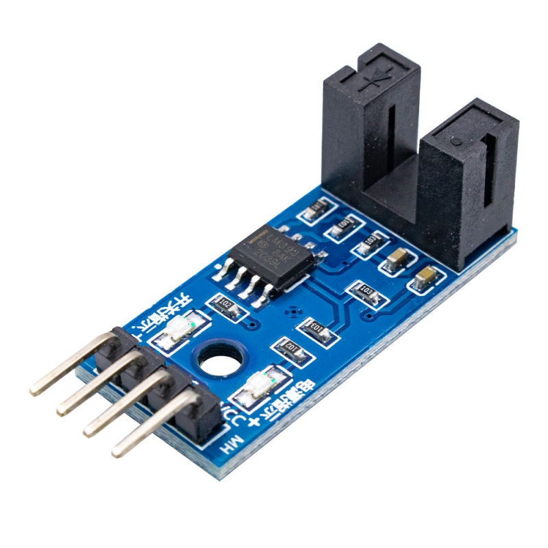

ماژول اپتوکانتر OptoCounter
کد کالا: 3011007010
ماژول شمارنده نوری دارای خروجی آنالوگ و دیجیتال برای ارتباط با انواع میکروکنترلرها با ولتاژ کاری 3.3 تا 5 ولت
4.1
12 رای‌دهنده
25 دیدگاه
1,090,000 ریال
  • ولتاژ کار: 3.3 و 5 ولت
  • نوع خروجی: دیجیتال 0 و 1
  • جریان خروجی تا 15 میلی آمپر
  • عرض شیار: 5 میلی متر
  • دارای چراغ نمایشگر وضعیت خروجی
Optocouple Based Speed Counter
1. the use of imported groove coupler sensor
2. the groove width of 5mm.
3. the output state indicator lamp output high, output low lights.
4. block, output high; unobstructed, output low.
5. the comparator output signal clean, good waveform, driving ability, more than 15mA.
6. the working voltage of 3.3V-5V
7. the output format: digital switching outputs (0 and 1)
8. a fixed bolt holes for easy installation
9. small plates PCB Size: 3.2cm x 1.4cm
10. using a wide voltage LM393 comparator
