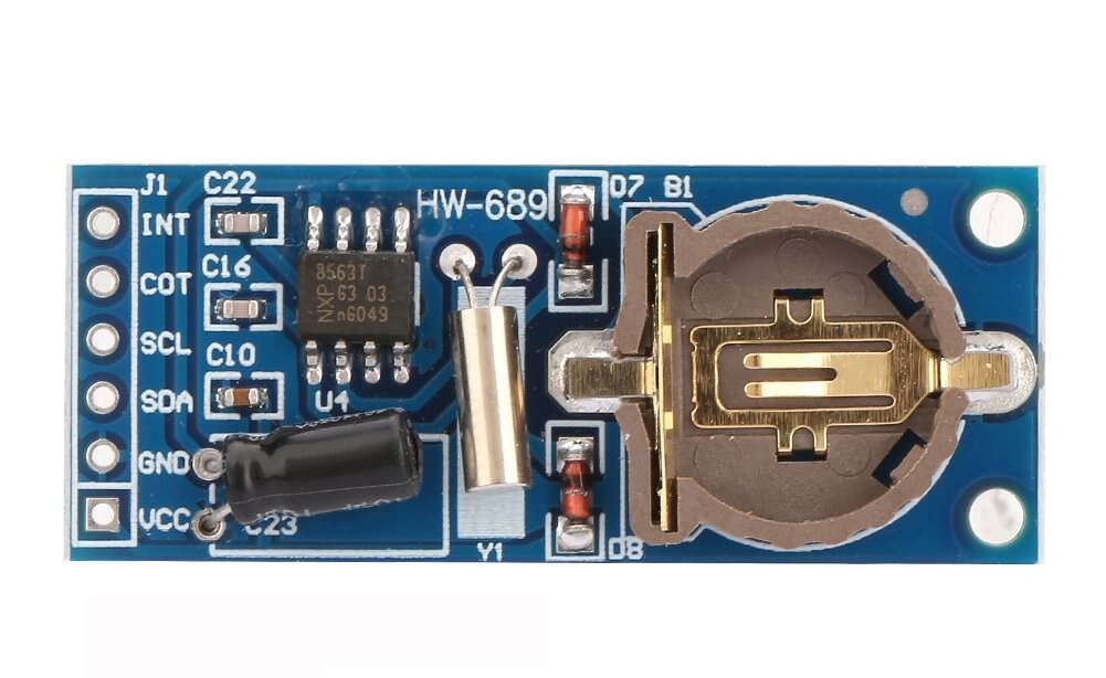

ماژول ساعت RTC PCF8563T module I2C علاوه بر پایداری و دقت بالا، در مصرف انرژی نیز بسیار به صرفه می باشد. برد ماژول ساعت RTC عملکرد بسیار خوبی نسبت به DS3231 AT24C32 دارد. ماژول PCF8563 میتواند به وسیله باتری بک آپ در زمان هایی که برق در دسترس نباشد تغذیه شود. ولتاژ کاری ماژول، 3.3v-5v و جریان مصرفی آن 0.25uA و فرکانس خروجی شامل 32.768khz, 1024Hz, 32Hz, 1Hz می باشد. این برد دارای حالت های ریست مدار، ظرفیت اسیلاتور و مدار تشخیص اتلاف انرژی است و قابلیت برنامه ریزی برای 4 زمان متفاوت جهت تنظیم آلارم را دارد.
ولتاژ عامل ساعت : 1.0 V تا 5.5 V در دمای اتاق
جریان : 0.25uA در VDD = 3.0V
I2C-bus در VDD = 1.8 V تا 5.5 V
خروجی قابل برنامه ریزی برای دستگاه های جانبی
تنظیم مجدد داخلی (POR)

    سلام مشخصات پین روی مدار چاپ نشده مشخص بفرمایید روی تصویر اسم هرپین
      مزدک کاشف سلام ترتیب پین ها (پین اوت) مطابق تصویر داخل توضیحات می باشد .
  • مجید گوهری | 1 سال پیش خریدار
    سلام عرض ادب، پین اوت مشخص نشده
      مجید گوهری سلام در موجودی فعلی پین اوت توسط سازنده چاپ نشده ولی همان پین اوت اصلی می باشد فرقی ندارد .
