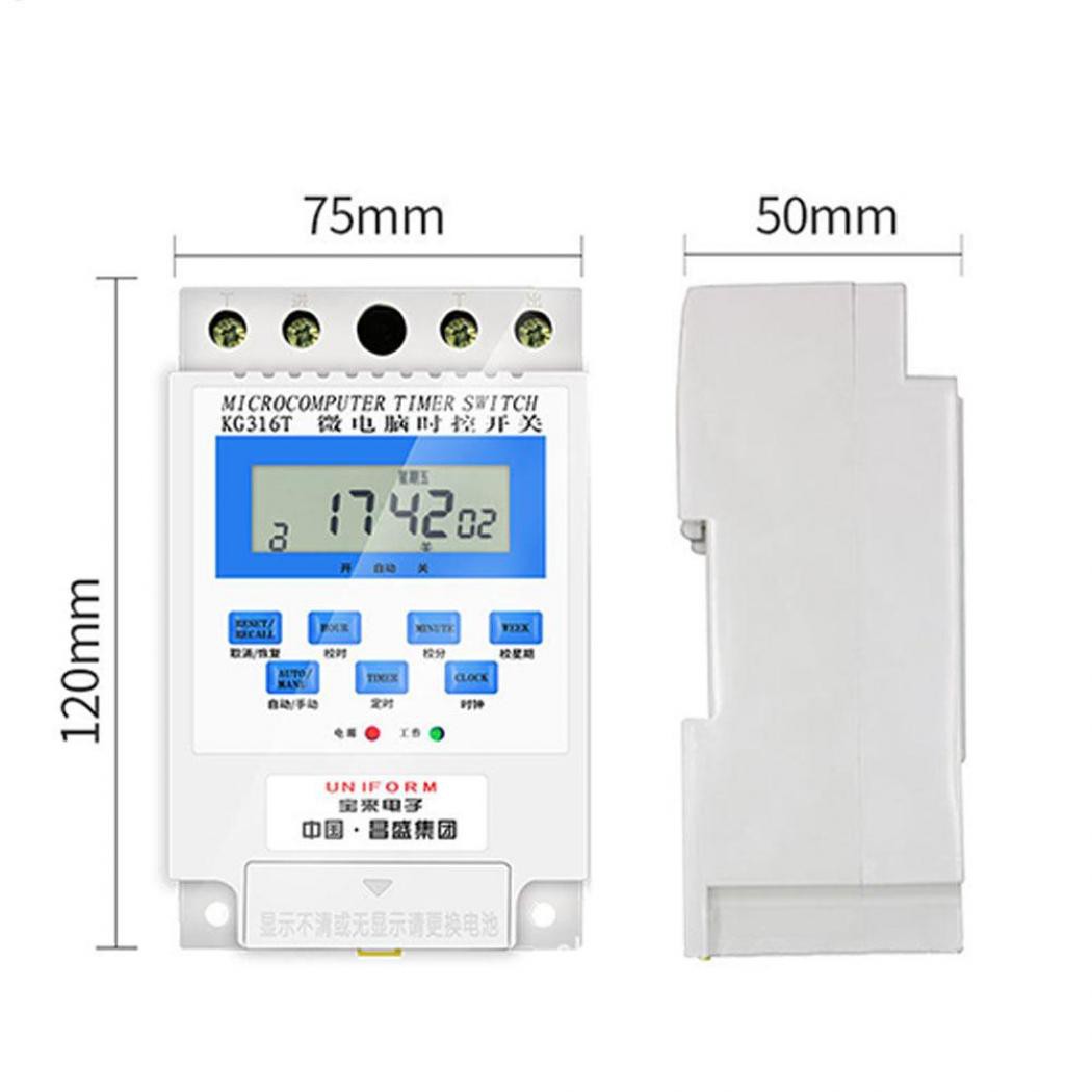

تایمر 220 ولت KG316T قابل تنظیم همراه با رله و نمایشگر
کد کالا: 3011024008
تایمر دیجیتال 220V با رله خروجی 10A، نمایشگر LCD و قابلیت تعریف 16 برنامه مستقل روشن و خاموش برای کنترل دقیق تجهیزات الکتریکی

تایمر KG316T یک کنترل‌کننده زمان دیجیتال مبتنی بر میکروکنترلر است که برای قطع و وصل خودکار برق تجهیزات الکتریکی در بازه‌های زمانی مشخص طراحی شده است. این ماژول با تغذیه مستقیم 220 ولت AC کار می‌کند و از یک رله داخلی با توان تحمل جریان 10 آمپر برای کنترل بار استفاده می‌نماید. نمایشگر LCD وضعیت زمان، برنامه‌ها و حالت عملکرد رله را به‌صورت واضح نمایش می‌دهد و وجود LED قرمز و سبز امکان تشخیص سریع وضعیت تغذیه و فعال بودن رله را فراهم می‌کند.
این تایمر دارای 16 برنامه زمانی مستقل است که هرکدام شامل زمان روشن و خاموش جداگانه بوده و می‌توان آن‌ها را برای روزهای خاص هفته، تمام روزها، روزهای زوج یا فرد و ترکیب‌های مختلف هفتگی تنظیم کرد. دقت زمانی بالا با خطای کمتر از 0.5 ثانیه در روز باعث می‌شود برای کاربردهای صنعتی و خانگی حساس به زمان گزینه‌ای قابل اعتماد باشد. وجود باتری داخلی قلمی AA امکان تنظیم ساعت و برنامه‌ها را بدون اتصال به برق شهری فراهم می‌کند و تنها برای فعال شدن رله نیاز به تغذیه اصلی وجود دارد. همچنین سیستم قفل صفحه‌کلید از تغییرات ناخواسته تنظیمات جلوگیری می‌کند.
