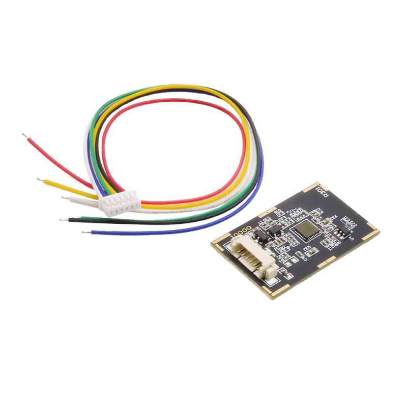

ماژول های اثر انگشت سری R30X دارای سرعت بالا برای تشخیص اثر انگشت هستند و مزیت مهم آنها مشابه بودن ساختار نرم افزاری آنها می باشد. این سنسورها طبق تست های انجام شده عملکرد سریعی را از خود نشان می دهند. یکی دیگر از مزیت های خوب این سری از ماژول ها که می توان به آنها اشاره کرد، قابلیت تنظیم سطح امنیت می باشد. سطح امنیت در این سری از ماژول ها بین 1 تا 5 قابل تغییر می باشد که مقدار طبیعی و پیش فرض آن 3 می باشد.
این ماژول اثرانگشت قابلیت ذخیره سازی 500 اثرانگشت نمونه را در حافظه خود دارد. پروتکل های ارتباطی usb و RS232TTL ماژول باعث شده تا راه اندازی با استفاده از کامپیوتر و میکروکنترلر 3.3~5V به راحتی انجام شود.
رابط ارتباطی: TTL
ولتاژ کاری: 3.6V – 6V
ظرفیت ذخیره‌سازی: تا 1000 اثر انگشت
زمان تشخیص: کمتر از 1 ثانیه
ابعاد: 56mm x 20mm x 21.5mm
The R301 Fingerprint Module is a biometric device designed for fingerprint recognition, using a TTL interface for communication. This module is ideal for security applications such as smart locks, attendance systems, and DIY projects. The sensor allows for storing, comparing, and recognizing fingerprints with a high degree of accuracy.
fingerprint reader R301 (semiconductor)
Interface: USB and RS232 (TTL)
Communications baud rate (UART): (9600 × N) bps where N = 1 ~ 12 (default N = 6, ie 57600bps)
Fingerprint reader module size: 33.4 * 22.4 (mm)
Effective collection area: 10 * 10 (mm)
ScanningSpeed < 0.2 second
Verification Speed < 0.3 second
Matching Method: 1:1; 1:N
Resolution 508 DPI
Voltage :DC 4.2-6.0V
FRR (False Rejection Ratio): ≤0.01%
FAR (False Acceptance Ratio): ≤0.0001%
Fingerprint capacity:500(Default)
Antistatic capacity: 15KV
Abrasive resistance intensity: 1 million times
Peak power consumption: 100 mA
Work environment: -25°C ---50°C
Work Humidity: 0-90%
