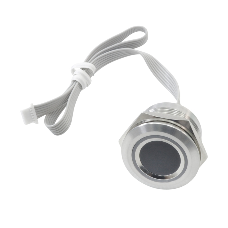

ماژول اثر انگشت R503-S بدنه استیل ضد آب
کد کالا: 3011019009
ماژول اثر انگشت با رزولوشن 160×160 پیکسل و ظرفیت 150 الگو، مناسب برای سیستم‌های امنیتی و اکسس کنترل‌ها
ماژول اثر انگشت R503-S یک سنسور خازنی شناسایی اثر انگشت با بدنه فلزی رزوه‌ای ضدزنگ و مقاوم است که برای نصب آسان در پنل‌ها و تجهیزات امنیتی طراحی شده است. این ماژول نسخه‌ای بهینه‌شده از سری R503 بوده و با بهره‌گیری از الگوریتم داخلی تشخیص اثر انگشت، عملکرد دقیقی در جمع‌آوری، پردازش، مقایسه و ذخیره‌سازی الگوها ارائه می‌دهد. کیفیت تصویر 160×160 پیکسل با دقت 508dpi باعث می‌شود کوچک‌ترین جزئیات اثر انگشت شناسایی شود. پشتیبانی از پروتکل ارتباطی UART (سطح TTL 3.3V) همراه با سرعت پیش‌فرض 57600bps، امکان اتصال سریع و مطمئن به میکروکنترلرها و سیستم‌های تعبیه‌شده را فراهم می‌سازد. این ماژول دارای قابلیت تشخیص کم‌مصرف (low-power detect) بوده و می‌تواند در حالت آماده‌به‌کار مصرف بسیار پایینی داشته باشد. بدنه استیل ضدزنگ با قطر نصب 22 یا 25 میلی‌متر و طراحی ضدآب، آن را برای کاربرد در محیط‌های صنعتی و فضای باز مناسب می‌سازد.
  • ولتاژ کاری: 3.3 ولت DC
  • جریان آماده‌به‌کار: 2µA (حالت کم‌مصرف)
  • جریان کاری (جمع‌آوری اثر انگشت): حدود 20mA
  • زمان راه‌اندازی: ≤50ms
  • اندازه تصویر: 160×160 پیکسل
  • قطر سطح جمع‌آوری: 13.6mm
  • رزولوشن تصویر: 508dpi
  • حجم الگو: 2KB
  • زمان تولید ویژگی: ≤500ms
  • سرعت تطبیق: ≤10ms (نسبت 1:N)
  • ظرفیت ذخیره‌سازی: 150 الگو
  • نرخ خطای پذیرش (FAR): ≤0.001%
  • نرخ خطای رد (FRR): ≤1%
  • رابط ارتباطی: UART (سطح 3.3V TTL)، پیش‌فرض 57600bps
  • دمای کاری: -20℃ تا +60℃
  • دمای ذخیره‌سازی: -40℃ تا +75℃
  • رطوبت کاری: 10% تا 85% (بدون میعان)
  • ابعاد بیرونی: قطر 28mm، طول بدنه 25mm، عمق نصب 19mm
  • جنس بدنه: استیل ضدزنگ رزوه‌ای

نحوه استفاده
  • اتصال سخت‌افزاری:
      • ماژول را از طریق رابط UART (TX/RX) به میکروکنترلر یا برد توسعه مانند Arduino یا ESP32 متصل کنید. سطح منطقی ارتباط 3.3V است. برای اتصال مستقیم به بردهایی که خروجی 5V دارند، از مبدل سطح ولتاژ استفاده کنید.
  • تغذیه ماژول:
      • ولتاژ کاری ماژول 3.3V است. حتماً از منبع تغذیه پایدار استفاده کنید تا در زمان اسکن اثر انگشت نویز ایجاد نشود.
  • راه‌اندازی اولیه:
      • پس از اتصال، در نرم‌افزار برنامه‌نویسی (Arduino IDE یا هر محیط سازگار دیگر) سرعت ارتباط سریال (Baud Rate) را روی مقدار پیش‌فرض 57600 تنظیم کنید.
  • ثبت اثر انگشت :
      • با ارسال دستورات پروتکل داخلی (از طریق UART)، ابتدا اثر انگشت کاربر را اسکن کنید. ماژول تصویر را پردازش کرده و ویژگی‌های منحصربه‌فرد را به یک قالب (Template) تبدیل می‌کند. سپس می‌توان آن را در حافظه داخلی ذخیره کرد (ظرفیت 150 قالب).
  • تطبیق و شناسایی:
      • در هنگام استفاده، کاربر انگشت خود را روی سنسور قرار می‌دهد. ماژول تصویر را گرفته و با قالب‌های ذخیره‌شده مقایسه می‌کند. اگر تطابق برقرار شود، خروجی تأیید ارسال می‌شود.
  • حالت کم‌مصرف:
      • برای پروژه‌های باتری‌خور، می‌توانید ماژول را به حالت آماده‌به‌کار (Idle) ببرید که مصرف جریان در این حالت به حدود 2µA کاهش پیدا می‌کند.

      جعفر مزگی نژاد سلام و احترام، بر اساس آنچه از مدرک محصول R503 یافت شده است، تفاوت رسمی بین نسخهٔ استاندارد و R503‑S توسط سازنده مشخص نشده است و مستندات سازنده تنها مشخصات R503-S را به‌صورت «واحد بدنه استیل ضد آب» ذکر کرده‌اند. بنابراین نمی‌توان با اطمینان کامل اعلام کرد که تفاوت فنی داخلی (مانند الگوریتم، حافظه، سرعت یا رابط) میان آن‌ها وجود دارد. اگر به مشخصات دقیق نیاز دارید، پیشنهاد می‌کنم با واحد فنی سازنده یا فروشگاه استعلام کنید.
  • سید علی صولتی | 1 سال پیش خریدار
    سلام و عرض ادب : اول تشکر و تمجید بابت بسته بندی بسیار عالی و ارسال سریع کالا. ماژولی که ارسال شده مانند تصویر از یک فلت ۶پین خاکستری استفاده شده اما در توضیحات و دیتاشیت کابل رنگی که به راحتی قابل شناسایی است .لطفا توضیحاتی در مورد شناسایی پین ها روی فلت خاکستری تک رنگ در سایت ارائه دهید . کانکتور مادگی رو برد نیز قیمتی ندارد اما تهیه آن به دلیل خاص بودن آن امکان پذیر نیست ، بهتر است کالا های تهیه شده کامل به خریدار تحویل شود تا رضایت کامل ایجاد شود .با تشکر
