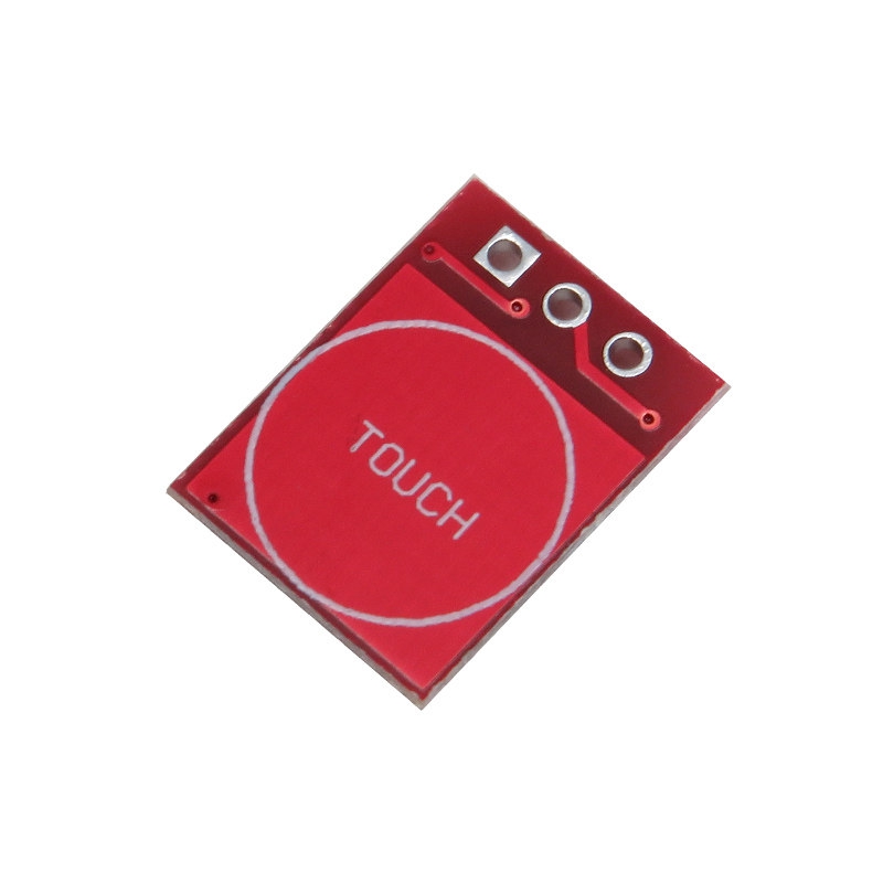

سنسور تاچ سوییچ خازنی به عنوان یک جایگزین مناسب بجای تک سوییچ های مکانیکی معمول است که میتواند به پردازنده های مختلف مانند میکروکنترلر ها بصورت مستقیم متصل گردد. توان مصرفی پایین و ابعاد کوچک از جمله ویژگی های این ماژول است.
این ماژول میتواند به سرعت تغییر وضعیت در تاچ را تشخیص و متناسب آن عمل نماید بواسطه همین ویژگی میتواند حتی از پشت یک صفحه نیز تاچ را تشخیص دهد بعضا با نزدیک شدن انگشت در فاصله خیلیی نزدیک (در حد چند میلی متر) و بدون تماس نیز سوییچ عمل می کند.
این ماژول توسط جامپر های A , B که در زیر برد در نظر گرفته شده اند، انواع کلید زنی لحظه ای یا دائمی را فراهم میکند. همچنین سطح ولتاژ خروجی ACTIVE HIGHE یا ACTIVE LOW نیز توسط همین دو جامپر قابل تعیین است.
ولتاژ تغذیه :2.5 الی 5.5 ولت DC
مد های کاری : toggle یا سوئیچ
ابعاد : 14mm x 10.5mm
جریان کاری : 13uA ماکزیمم
حساسیت قابل تنظیم پدها ، بطور دیفالت بدون هیچ خازنی است که بتوان از بیشترین حساسیت آن استفاده کرد.
زمان پاسخگویی : 60ms در حالت مد سریع و 220ms در حالت مد کم صرف
نکته
بر روی PCB دو جفت پایه با نام های A و B وجود دارند.با لحیم کردن آن ها در وضعیت های مختلف، می‌توان مد کاری سوئیچ را تغییر داد.
توضیحات مد کاری ماژول
پین های A و B هر دو باز باشند
در این حالت خروجی ماژول در حالت عادی LOW (صفر منطقی) می باشد. با لمس کردن ماژول خروجی HIGH (یک منطقی) می‌شود. زمانی که لمس قطع شود, خروجی دوباره LOW می‌شود.
پین A باز و پین B بسته باشد
در این حالت خروجی ماژول در حالت عادی LOW می باشد. با لمس کردن ماژول خروجی HIGH می‌شود. خروجی تا لمس بعدی HIGH باقی می‌ماند.
پین A بسته و پین B باز باشد
در این حالت خروجی ماژول در حالت عادی HIGH می باشد. با لمس کردن ماژول خروجی LOW می‌شود. زمانی که لمس قطع شود, خروجی دوباره HIGH می‌شود.
پین های A و B هر دو بسته باشند
در این حالت خروجی ماژول در حالت عادی HIGH می باشد. با لمس کردن ماژول خروجی LOW می‌شود. خروجی تا لمس بعدی LOW باقی می‌ماند.
نکته
در حالت عادی ماژول, هر دو پین A و B باز می باشند. یعنی ماژول در مد اول کار می کند که در صورت نیاز طبق توضیحات بالا می توانید مد کاری ان را تغییر دهید.

Trigger Setting Mode
***( 1-> Short; 0-> No Short)
AB = 00: Non-blocking High TTL level output;
AB = 01: High-level auto-lock TTL level;
AB = 10: Low-level non-blocking TTL ouput;
AB = 11: Low-level auto-lock TTL ouput

  • احمد محمدی | 2 هفته پیش
    سلام خسته نباشید
    میخواستم بدونم زیر سرامیک یک سانت نصب میشه یا جواب میده
    • پشتیبانی | 2 هفته پیش
      احمد محمدی سلام و احترام، عملکرد سنسور تاچ خازنی Mini TTP223 از پشت سرامیک به ضخامت یک سانتی‌متر تضمین‌شده نیست. حساسیت این سنسور به ضخامت و جنس سرامیک، ابعاد الکترود و شرایط نصب بستگی دارد. با توجه به ضخامت نسبتاً زیاد یک سانتی‌متر، احتمال کاهش حساسیت یا تشخیص‌ندادن لمس وجود دارد؛ بنابراین پیش از نصب نهایی، آزمایش عملی با همان سرامیک ضروری است.
  • پارسا کاظم‌لو | 1 ماه پیش
    با هدر پین لحیم شده میاد یا همینجوری که تو عکسه؟ اگه بدون لحیم میاد کنارش هدر پین داره؟
    • پشتیبانی | 1 ماه پیش
      پارسا کاظم‌لو سلام و احترام، این ماژول مطابق تصویر محصول و بدون هدرپین لحیم‌شده ارسال می‌شود و هدرپین نیز همراه آن ارائه نمی‌شود؛ در صورت نیاز باید هدرپین مناسب را جداگانه تهیه و روی ماژول لحیم کنید.
