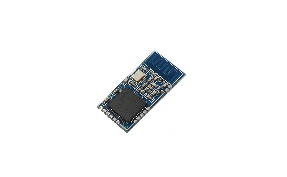

ماژول بلوتوث ورژن چهار NRF51822-04AT دارای پردازنده 32 بیتی ARM
کد کالا: 3011016005
دارای پردازنده 32 بیتی ARM مبتنی بر فرکانس 2.4GHz دارای چیپ پر سرعت nRF51822 برای انتقال داده و آنتن روبردی

نسخه جدید ماژول های بلوتوث می باشد که نسخه 4 آن توسط SEMITRION منتشر شد. در این ماژول از چیپ nRF51822 محصول شرکت NORDIC به عنوان تراشه کنترلر استفاده شده است که به سایز کوچک، مصرف کم، راحتی در اتصال به سیستم های مختلف و ارتقا پروسه طراحی کمک می کند.
nRF51822 یک سیستم فرستنده گیرنده کم مصرف مبتنی بر فرکانس 2.4GHz می باشد که از یک پردازنده 32 بیتی ARM® Cortex™-M0، حافظه فلش و بخش های آنالوگ و دیجیتال بهره می برد.

nRF51-04AT Bluetooth Low Energy (BLE) module is the next generation BLE module released by SEMITRION electronics. The modules use nRF51822 from NORDIC as the controlller chips. With its samll from factor ,low powe,high economic Bluetooth radio, nRF51-04 can easily be added in your system and help to promote the design process.
nRF51822 is an ultra-low power 2.4 GHz wireless System on Chip (SoC) integrating the nRF51 series 2.4 GHz transceiver, a 32 bit ARM® Cortex™-M0 CPU, flash memory, and analog and digital peripherals. nRF51822 can support Bluetooth® low energy and a range of proprietary 2.4 GHz protocols, such as Gazell from Nordic Semiconductor.
Fully qualified Bluetooth low energy stacks for nRF51822 are implemented in the S100 series of SoftDevices. The S100 series of SoftDevices are available for free and can be downloaded and installed on nRF51822 independent of your own application code.
