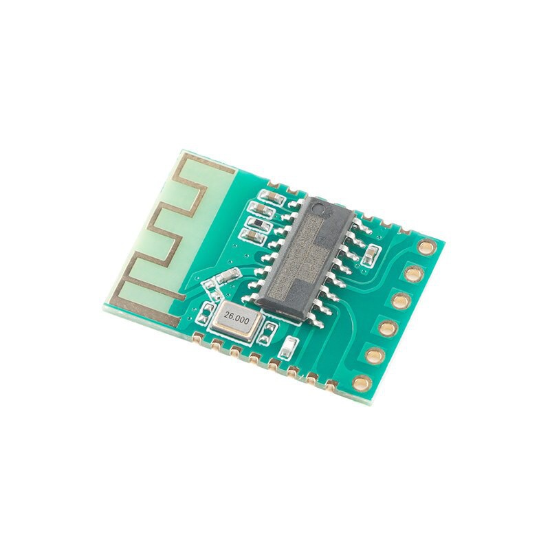

ماژول بلوتوث JDY-68A به صورت همزمان از پخش موسیقی و انتقال اطلاعات پشتیبانی می کند و دارای نسخه 5.1 بلوتوث است. از طریق پورت سریال ارتباط برقرار می کند و و دارای کلیدهای کنترلی است. ماژول بلوتوث JDY-68A بیشتر برای پروژه های کنترل از راه دور و انتقال صوت به کار می رود.
ولتاژ کاری: 2.4 -5.5 ولت
درگاه ارتباطی: سریال
نوع صدا : مونو
فرکانس کاری: 2.4 گبگاهرتز
پشتیبانی از بلوتوث ورژن 5.1
توان انتقال: حداکثر 4 دسی بل
اندازه ابعاد: 22*15*3 میلی متر
JDY-68A is Bluetooth-compatible 5.1 audio + BLE dual-mode Bluetooth-compatible module, which supports simultaneous play of music and transparent transmission, audio supports control port serial and control key, communication distance is 60 meters, and supports users to send instructions to set commands Such as name transmission and transmission rate.
model    JDY-68A
Operating band    2.4G
Transmit power     4db (max)
Communication interface    UART
Activate voltage    2.4V-5.5V
Operating temperature     -40 ℃ - 80 ℃
antenna    Built-in PCB antenna
Acceptance sensitivity     -96dbm
Transmission distance     60 m
Master and support worker    Slaves
Size module    22 * 15 * 3 mm (length, width and height)
Bluetooth-compatible version     BLE 5.1 ​​(Compatible with BLE4.0, BLE4.2, BLE5.0)
Savings parameter ordinance     Power-down data configuration parameter is saved
SMT welding temperature    <250 ℃
Serial port to mobile phone     6K Byte / S (measured packet loss rate)
Mobile phone sends to serial port     12K Byte / S (measured packet loss rate)
Android MTU support    ≤ 247 bytes
Apple MTU Support    ≤ 185 bytes
Current operation     12MA to 20MA, need direct sleep shutdown
Sleep function     Sleep is not supported
