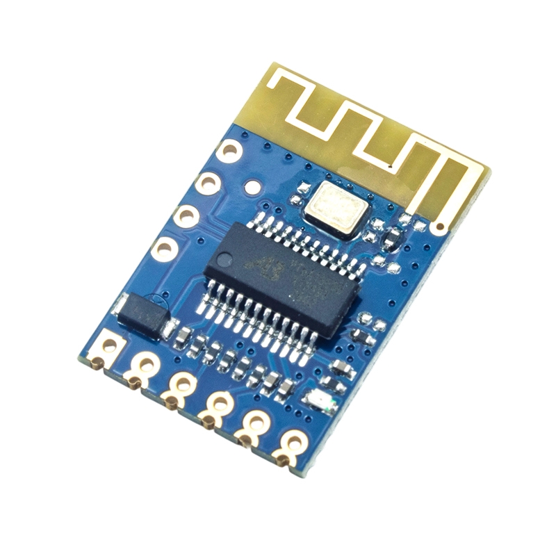

ماژول بلوتوث صوتی مدل JDY-62 گزینه‌ای مناسب برای انتقال صوت بی‌سیم است که به ویژه برای پروژه‌های الکترونیکی و صوتی طراحی شده است. این ماژول با دامنه ولتاژ ۴.۲ ولت تا ۵ ولت کار می‌کند و به منبع تغذیه ۵ ولتی نیاز دارد. JDY-62 دارای خروجی‌های مستقل برای کانال چپ و راست و همچنین قابلیت قطع صدا با استفاده از پین MUTE است. برای تضمین کیفیت صدا و جلوگیری از تداخل‌های احتمالی، پیشنهاد می‌شود که منبع تغذیه به یک مدار فیلتر LC متصل شود. این ماژول همچنین امکان استفاده از باتری‌های لیتیومی با تغییرات جزئی در مدار را فراهم می‌کند و به کاربران این امکان را می‌دهد که از تجربه‌ای صوتی با کیفیت بالا بهره‌مند شوند.
مشخصات :
  • ولتاژ کاری: 4.2v - 5v
  • ابعاد: 25mm x 15.5mm x 2.4mm
  • برد بی سیم: 10 متر
  • پشتیبانی از پروفایل صوتی:  A2DP, AVRCP
کاربرد ها:
  • پخش موسیقی بی‌سیم
  • پروژه‌های الکترونیکی DIY
  • مدارهای صوتی خانگی
  • گجت‌های قابل حمل
  • سیستم‌های صوتی خودرو
JDY-62 Mini Antenna BLE Bluetooth Stereo Audio Dual Two Channel High Low Level Board Module For Arduino For IOS Automatic Sleep
VCC: voltage range 4.2V to 5V, in particular, can not exceed 5V power supply
GND: Power
L: Left channel output
R: Right channel output
MUTE: high level when muted, normally low
KC: Empty Pin
Module size
PCB : 25*15.5*2.4MM
Pin pitch: 2.54MM
common problem
1, search less than blue:
Generally caused by power interference, the power line must be coupled with the LC filter circuit.
2, whether to support 3.7V power supply:
The module is powered by 5V by default. You can replace the diode on the JDY-62 module with the 0805 OR resistance, or use a wire to short circuit, so that you can use a lithium battery
3, Bluetooth signal is too weak
Do not route or cover copper under the antenna of the Bluetooth module. There must be no metal shielding around the antenna.
4, the current sound is too loud
Generally caused by the power supply interface interference, it is recommended that the power amplifier wiring is not too long, the Bluetooth port and the power port are separated
