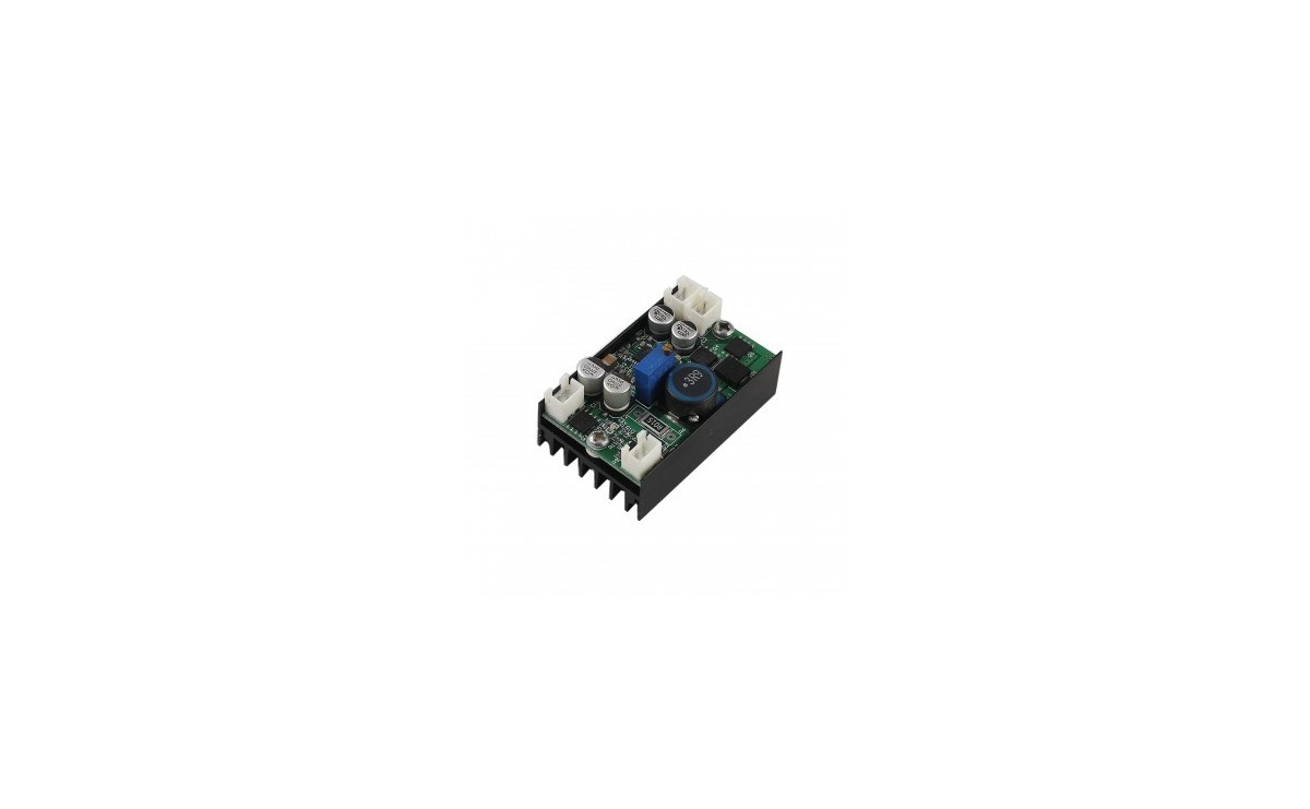

ماژول درایور لیزر 12 ولت TTL Support با توان خروجی 3 الی 4.5 وات
کد کالا: 2250001013
4.1
14 رای‌دهنده
6 دیدگاه
ارای پتانسیومتر تنظیم توان و وات خروجی(جهت هم توان سازی برد درایور با انواع دیود ها با توانهای متفاوت) دارای پورت کنترل TTL (جهت کنترل میزان توان دیود لیزر در حین کار)
Specification Description:
Control circuit: 12V step-down circuit, constant current output (current and voltage are adjustable)
Output Specifications: Max 5A
Scope: 3W-4.5W 405/445/450 / 520nm red, green and blue laser drive power
Dimensions: 32 * 50.5mm (W * L), an aluminum-containing base component height 20mm
Input voltage: 8-14V
Slow Start Time: 60S (slow start due to a minute, please do when debugging after bad, anxious look toward the light outlet, so as not to damage the pro-precious eyes, remember !!!)
TTL modulation Description: 0-5V voltage signal (0 is off, 5 is open, the laser frequency determines the speed of the light-emitting flashing), positive and negative as shown below
