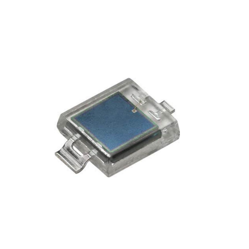

گیرنده لیزر VBPW34VR پکیج SMD
کد کالا:
2250001027
آشکارساز نور لیزر با قطر سنسور 7.5 میلی متری
ارسال روزانه سفارشها به تمامی نقاط ایران با امکان ارسال رایگان و روشهای متنوع حمل
بستهبندی حرفهای و ایمن
بستهبندی مناسب برای محافظت از قطعات الکترونیکی حساس در فرآیند حمل و جابهجایی
VBPW34VR is a surface mount device (SMD) including the
chip with a 7.5 mm2 sensitive area detecting visible and near
infrared radiation.
Product: PIN Photodiodes
Mounting Style: SMD/SMT
Peak Wavelength: 940 nm
Dark Current: 2 nA
Vr - Reverse Voltage: 60 V
Rise Time: 100 ns
Fall Time: 100 ns
Half Intensity Angle Degrees: 65 deg
Maximum Operating Temperature: + 100 C
Height: 1.2 mm
If - Forward Current: 50 mA
Length: 6.4 mm
Moisture Sensitive: Yes
Noise Equivalent Power - NEP: 4E-14 W/sqrt Hz
Packaging: Cut Tape
Packaging: MouseReel
Pd - Power Dissipation: 215 mW
Photocurrent: 55 uA
Product Type: Photodiodes
