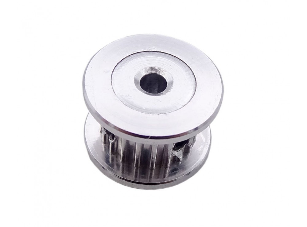

پولی 20 دندانه GT2 شفت 3mm مخصوص پرینتر سه بعدی

پولی 20 دندانه GT2 شفت 3 میلی متر با کاربرد انتقال توان از محور به محوری دیگر در پرینترهای سه بعدی
2.7
(3 رأی‌دهنده)
1,250,000 ریال
استفاده از پولی و تسمه باعث  کاهش لغزش و حرکت گسسته استپر موتور میشود. در پرینتر های سه بعدی برای افزایش دقت استفاده از تسمه تایمینگ و پولی است. هر چه تعداد دندانه های پولی ها بیشتر باشد دقت چاپ بالاتر خواهد بود.
 از پولی ها برای انتقال قدرت از یک محور به محور دیگر استفاده می شود. پولی های تایمینگ کاربرد های مختلف صنعتی دارند و یکی از راه های مرسوم برای انتقال حرکت چرخشی مکانیکی از یک شافت به شافت دیگر می باشند. استفاده از پولی های تایمینگ در موتور باعث کاهش لغزش و حرکت گسسته استپر موتور می گردد.
این پولی آلومینیومی از نوع GT2 بوده و عرض دندانه آن 12 میلیمتر می باشد.
Description
Number of Teeth: 20
Height: 10.5mm
Inner Diameter: 3mm
Teeth width: 12mm
Material: Aluminium
Fix Bolt: 2 * M2

    سلام. این مدل یا مدل 16 دندانه برای تسمه عرض 10 میلی متر قابل استفاده است؟
      پوریا کریمی سلام و احترام،
      بر اساس اطلاعات موجود، پولی GT2 با ۲۰ دندانه و قطر شفت ۳ میلی‌متر که در فروشگاه ECA عرضه می‌شود، برای تسمه‌هایی با عرض ۶ میلی‌متر طراحی شده است. مدل‌های مشابه با ۱۶ دندانه نیز معمولاً برای تسمه‌های ۶ میلی‌متری مناسب هستند. با این حال، برای استفاده از تسمه‌هایی با عرض ۱۰ میلی‌متر، به پولی‌هایی نیاز دارید که برای این عرض طراحی شده باشند. برخی تولیدکنندگان مانند WINSINN پولی‌های GT2 با ۲۰ دندانه و قطر شفت‌های مختلف (از جمله ۳ میلی‌متر) را برای تسمه‌های ۱۰ میلی‌متری ارائه می‌دهند. بنابراین، در صورت استفاده از تسمه ۱۰ میلی‌متری، توصیه می‌شود از پولی‌هایی استفاده کنید که مشخصاً برای این عرض طراحی شده‌اند تا از عملکرد صحیح و عمر مفید سیستم اطمینان حاصل شود.
  • محمد سلیم پور | 2 سال پیش
    سلام خسته نباشید میشه قطر داخل رو با مته به ۸ میلیمتر ارتقاع داد
      محمد سلیم پور سلام
      برای حالت مورد نظر تست نشده است .
