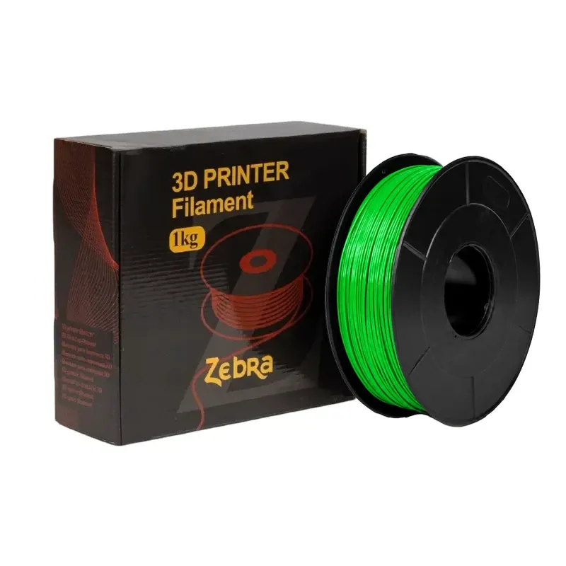

فیلامنت ABS PRO زبرا یک ماده مصرفی چاپ سهبعدی FDM با ترکیب مهندسیشده برای تولید قطعات مقاوم و کاربردی است. این فیلامنت با بهبود چسبندگی بین لایهها، کاهش تنش داخلی و کیفیت سطح مناسب، برای نمونهسازی، قطعات مکانیکی و پروژههای مهندسی مناسب است.
فیلامنت ABS PRO زبرا نسل بهبودیافتهای از ABS برای چاپ سهبعدی است که با استفاده از ترکیبات افزودنی مهندسیشده، عملکرد چاپ و کیفیت نهایی قطعات را نسبت به ABS معمولی بهبود میدهد. این فیلامنت برای کاربرانی طراحی شده است که علاوه بر ظاهر مناسب، به مقاومت مکانیکی و پایداری قطعه چاپشده اهمیت میدهند.فرمولاسیون ABS PRO باعث افزایش چسبندگی بین لایهها و کاهش تنشهای داخلی در زمان سرد شدن قطعه میشود. این ویژگی به کاهش احتمال تاببرداشتن (Warping) کمک کرده و امکان تولید قطعات دقیقتر را فراهم میکند.قطعات ساختهشده با این فیلامنت قابلیت انجام فرآیندهای پس از چاپ مانند سوراخکاری، ماشینکاری و پرداخت سطحی را دارند. رنگ سبز این مدل برای ساخت نمونههای ظاهری، قطعات کاربردی و مدلهای مهندسی مناسب است.ABS PRO زبرا با بیشتر پرینترهای سهبعدی FDM که از فیلامنت 1.75mm پشتیبانی میکنند سازگار است و برای کاربران حرفهای، کارگاههای نمونهسازی و پروژههای تولیدی قابل استفاده است.
- نوع: فیلامنت چاپ سهبعدی
- جنس: ABS PRO
- برند: Zebra
- گرید مواد اولیه: ABS N50
- تولیدکننده مواد اولیه: پتروشیمی قائد بصیر
- رنگ: سبز
- وزن: 1Kg
- قطر فیلامنت: 1.75mm
- فناوری چاپ سازگار: FDM
- کاربرد ماده اولیه: Injection Molding
- MFI در 220°C و 10kg برابر حدود 10g/10 min
- چگالی: 1.04 تا 1.06g/cm³
- استحکام کششی: حدود 40 تا 45MPa
- مدول خمشی: حدود 2200MPa
- دمای نرمشدگی ویکات: حدود 103°C
- جمعشدگی قالب: 0.4 تا 0.7%
- مقاومت ضربه: متوسط
- بستهبندی: وکیومشده همراه با رطوبتگیر
- تنظیمات پیشنهادی چاپ
- دمای نازل: 245°C تا 250°C
- دمای هیتبد: 90°C تا 105°C
- فن خنککننده: 0%
- سرعت چاپ پیشنهادی: مطابق تنظیمات زیر
- First Layer: 30 mm/s
- Outer Wall: 40 mm/s
- Inner Wall: 150 mm/s
- Small Perimeters: 50%
- Sparse Infill: 150 mm/s
- Internal Solid Infill: 200 mm/s
- Top Surface: 150 mm/s
- Gap Infill: 200 mm/s
- Support: 150 mm/s
- Support Interfaces: 80 mm/s
- حداکثر سرعت پرینتر تستشده: 500 mm/s
- Acceleration: 10000 mm/s²
- Outer Wall Acceleration: 3000 mm/s²
تنظیمات تکمیلی اسلایسر
- در صورتی که اتصال Infill به دیوارهها (Wall) ضعیف باشد، پارامتر زیر بررسی شود:
- Infill/Wall Overlap: مقدار پیشفرض اکثر اسلایسرها 5% است. برای بهبود اتصال، مقدار آن به 25% تا 30% افزایش داده شود.
- برای اتصال سطح بالا و پایین قطعه به دیوارهها نیز پارامتر زیر قابل تنظیم است:
- Top/Bottom Solid Infill/Wall Overlap: مقدار پیشفرض 5% بوده و میتوان آن را به 25% تا 30% افزایش داد.
- برای افزایش استحکام قطعات ABS، تعداد دیوارهها (Wall Count) روی 3 یا 4 تنظیم شود.
