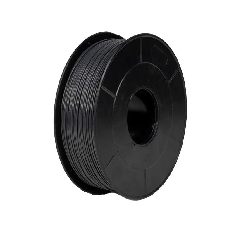

فیلامنت ABS PRO زبرا یک ماده مصرفی چاپ سه‌بعدی FDM با ترکیب مهندسی‌شده برای تولید قطعات مقاوم و کاربردی است. این فیلامنت با بهبود چسبندگی بین لایه‌ها، کاهش تنش داخلی و کیفیت سطح مناسب، برای نمونه‌سازی، قطعات مکانیکی و پروژه‌های مهندسی مناسب است.
فیلامنت ABS PRO زبرا نسل بهبود‌یافته‌ای از ABS برای چاپ سه‌بعدی است که با استفاده از ترکیبات افزودنی مهندسی‌شده، عملکرد چاپ و کیفیت نهایی قطعات را نسبت به ABS معمولی بهبود می‌دهد. این فیلامنت برای کاربرانی طراحی شده است که علاوه بر ظاهر مناسب، به مقاومت مکانیکی و پایداری قطعه چاپ‌شده اهمیت می‌دهند.فرمولاسیون ABS PRO باعث افزایش چسبندگی بین لایه‌ها و کاهش تنش‌های داخلی در زمان سرد شدن قطعه می‌شود. این ویژگی به کاهش احتمال تاب‌برداشتن (Warping) کمک کرده و امکان تولید قطعات دقیق‌تر را فراهم می‌کند.قطعات ساخته‌شده با این فیلامنت قابلیت انجام فرآیندهای پس از چاپ مانند سوراخ‌کاری، ماشین‌کاری و پرداخت سطحی را دارند. رنگ مشکی این مدل برای ساخت نمونه‌های ظاهری، قطعات کاربردی و مدل‌های مهندسی مناسب است.ABS PRO زبرا با بیشتر پرینترهای سه‌بعدی FDM که از فیلامنت 1.75mm پشتیبانی می‌کنند سازگار است و برای کاربران حرفه‌ای، کارگاه‌های نمونه‌سازی و پروژه‌های تولیدی قابل استفاده است.
  • نوع: فیلامنت چاپ سه‌بعدی
  • جنس: ABS PRO
  • برند: Zebra
  • گرید مواد اولیه: ABS N50
  • تولیدکننده مواد اولیه: پتروشیمی قائد بصیر
  • رنگ: مشکی
  • وزن: 1Kg
  • قطر فیلامنت: 1.75mm
  • فناوری چاپ سازگار: FDM
  • کاربرد ماده اولیه: Injection Molding
  • MFI در 220°C و 10kg برابر حدود 10g/10 min
  • چگالی: 1.04 تا 1.06g/cm³
  • استحکام کششی: حدود 40 تا 45MPa
  • مدول خمشی: حدود 2200MPa
  • دمای نرم‌شدگی ویکات: حدود 103°C
  • جمع‌شدگی قالب: 0.4 تا 0.7%
  • مقاومت ضربه: متوسط
  • بسته‌بندی: وکیوم‌شده همراه با رطوبت‌گیر
  • تنظیمات پیشنهادی چاپ
  • دمای نازل: 245°C تا 250°C
  • دمای هیت‌بد: 90°C تا 105°C
  • فن خنک‌کننده: 0%
  • سرعت چاپ پیشنهادی: مطابق تنظیمات زیر
      • First Layer: 30 mm/s
      • Outer Wall: 40 mm/s
      • Inner Wall: 150 mm/s
      • Small Perimeters: 50%
      • Sparse Infill: 150 mm/s
      • Internal Solid Infill: 200 mm/s
      • Top Surface: 150 mm/s
      • Gap Infill: 200 mm/s
      • Support: 150 mm/s
      • Support Interfaces: 80 mm/s
  • حداکثر سرعت پرینتر تست‌شده: 500 mm/s
      • Acceleration: 10000 mm/s²
      • Outer Wall Acceleration: 3000 mm/s²
تنظیمات تکمیلی اسلایسر
  • در صورتی که اتصال Infill به دیواره‌ها (Wall) ضعیف باشد، پارامتر زیر بررسی شود:
  • Infill/Wall Overlap: مقدار پیش‌فرض اکثر اسلایسرها 5% است. برای بهبود اتصال، مقدار آن به 25% تا 30% افزایش داده شود.
  • برای اتصال سطح بالا و پایین قطعه به دیواره‌ها نیز پارامتر زیر قابل تنظیم است:
  • Top/Bottom Solid Infill/Wall Overlap: مقدار پیش‌فرض 5% بوده و می‌توان آن را به 25% تا 30% افزایش داد.
  • برای افزایش استحکام قطعات ABS، تعداد دیواره‌ها (Wall Count) روی 3 یا 4 تنظیم شود.
  • مقاومت مکانیکی مناسب برای قطعات کاربردی
  • چسبندگی بهتر بین لایه‌های چاپ
  • کاهش احتمال تاب‌برداشتن قطعات
  • کیفیت سطح مناسب و یکنواخت
  • قابلیت پرداخت و ماشین‌کاری پس از چاپ
  • مناسب برای ساخت قطعات مهندسی
  • سازگار با طیف گسترده‌ای از پرینترهای FDM
فیلامنت ABS PRO زبرا برای تولید قطعاتی که نیاز به استحکام، دوام و دقت مناسب دارند استفاده می‌شود. این فیلامنت در پروژه‌های مهندسی، نمونه‌سازی سریع و ساخت قطعات سفارشی کاربرد دارد و برای تولید مدل‌هایی که پس از چاپ نیاز به عملیات تکمیلی دارند، گزینه مناسبی است.
