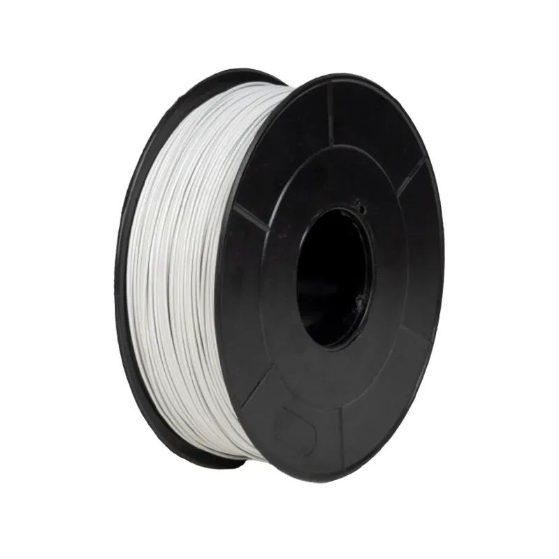

فیلامنت 1Kg پرینتر 3 بعدی ABS Pro سفید قطر 1.75mm مارک Zebra
کد کالا: 3251001167
فیلامنت ABS PRO زبرا یک ماده مصرفی چاپ سه‌بعدی FDM با ترکیب مهندسی‌شده برای تولید قطعات مقاوم و کاربردی است. این فیلامنت با بهبود چسبندگی بین لایه‌ها، کاهش تنش داخلی و کیفیت سطح مناسب، برای نمونه‌سازی، قطعات مکانیکی و پروژه‌های مهندسی مناسب است.

فیلامنت ABS PRO زبرا نسل بهبود‌یافته‌ای از ABS برای چاپ سه‌بعدی است که با استفاده از ترکیبات افزودنی مهندسی‌شده، عملکرد چاپ و کیفیت نهایی قطعات را نسبت به ABS معمولی بهبود می‌دهد. این فیلامنت برای کاربرانی طراحی شده است که علاوه بر ظاهر مناسب، به مقاومت مکانیکی و پایداری قطعه چاپ‌شده اهمیت می‌دهند.فرمولاسیون ABS PRO باعث افزایش چسبندگی بین لایه‌ها و کاهش تنش‌های داخلی در زمان سرد شدن قطعه می‌شود. این ویژگی به کاهش احتمال تاب‌برداشتن (Warping) کمک کرده و امکان تولید قطعات دقیق‌تر را فراهم می‌کند.قطعات ساخته‌شده با این فیلامنت قابلیت انجام فرآیندهای پس از چاپ مانند سوراخ‌کاری، ماشین‌کاری و پرداخت سطحی را دارند. رنگ سفید این مدل برای ساخت نمونه‌های ظاهری، قطعات کاربردی و مدل‌های مهندسی مناسب است.ABS PRO زبرا با بیشتر پرینترهای سه‌بعدی FDM که از فیلامنت 1.75mm پشتیبانی می‌کنند سازگار است و برای کاربران حرفه‌ای، کارگاه‌های نمونه‌سازی و پروژه‌های تولیدی قابل استفاده است.
