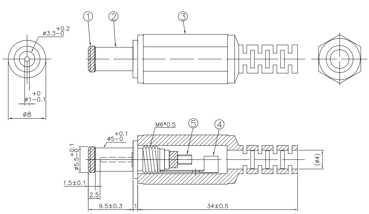

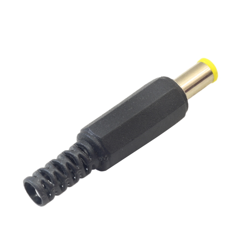

فیش نری مدل PP-015 از نوع کانکتورهای DC Plug  است. این مدل با طراحی استاندارد، برای اتصال منابع تغذیه DC به انواع دستگاه‌های الکترونیکی از جمله لپ‌تاپ‌ها، بردهای توسعه، مودم‌ها و تجهیزات صوتی مورد استفاده قرار می‌گیرد. قطر بیرونی این کانکتور 5 میلی‌متر است که یکی از رایج‌ترین استانداردهای مورد استفاده در آداپتورها محسوب می‌شود. ساختار پلاستیکی با روکش فلزی در نوک فیش، مقاومت خوبی در برابر فرسایش و اتصال مطمئن فراهم می‌کند.
نوع کانکتور: فیش نری لپ تاپی DC (Barrel Plug)
قطر بیرونی: 5 میلی‌متر
طول بدنه فلزی : 9.5 میلی‌متر
ولتاژ نامی: تا 24 ولت DC
جریان نامی: حداکثر 2 آمپر
نوع نصب سیم : لحیمی (Solder)
جنس بدنه: پلاستیک با هسته فلزی
تعداد کانتکت‌ها: 2 (مثبت و منفی)
