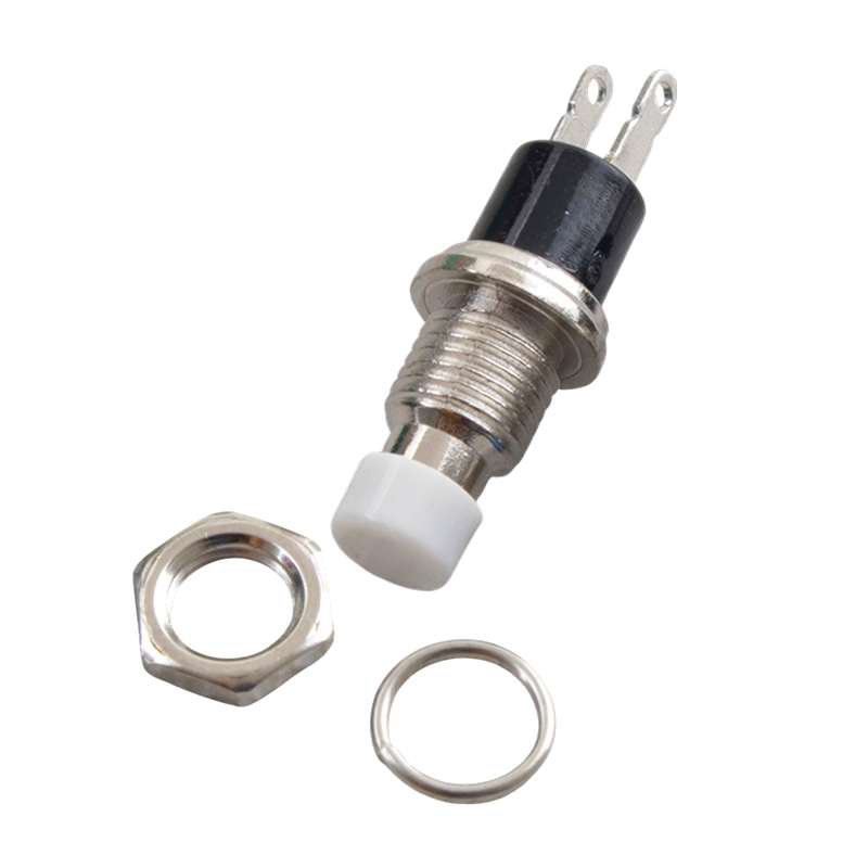

شستی ریستی PBS-110 یک کلید فشاری لحظه‌ای گرد با کلاهک سفید و 2 پایه است که پس از رها کردن به حالت اولیه بازمی‌گردد. این شستی با ابعاد کوچک و نصب پنلی برای مدارهای فرمان، تجهیزات الکترونیکی، کنترلرها و پروژه‌های ساخت و تعمیر دستگاه مناسب است.

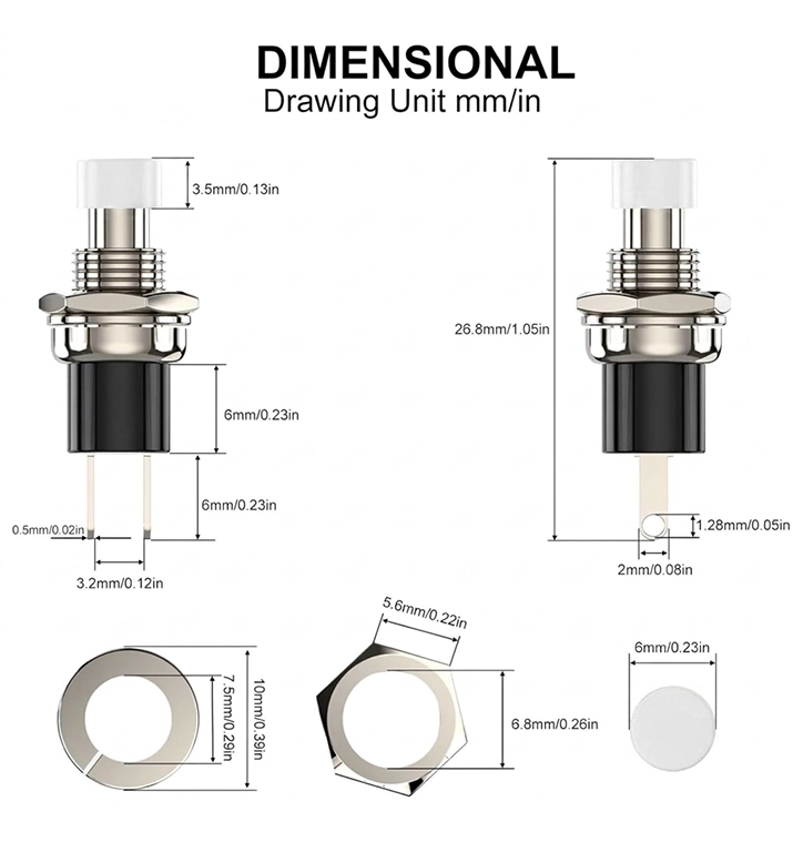

شستی PBS-110 از نوع فشاری لحظه‌ای (Momentary Push Button) است؛ یعنی وضعیت کنتاکت تنها هنگام فشردن شستی تغییر کرده و با برداشتن فشار، مکانیزم داخلی آن را به وضعیت اولیه بازمی‌گرداند. این عملکرد برای ارسال فرمان‌های کوتاه مانند Reset، Trigger و سایر ورودی‌های کنترلی کاربرد دارد.این شستی دارای 2 پایه جهت اتصال به مدار است و به کمک بدنه رزوه‌دار، مهره و واشر روی پنل نصب می‌شود. کلاهک گرد با قطر حدود 6mm فضای کمی روی پنل اشغال می‌کند و بدنه فلزی رزوه‌دار امکان تثبیت مکانیکی شستی را فراهم می‌سازد.

  • نصب پنلی به کمک رزوه، مهره و واشر
  • دارای 2 پایه برای سیم‌کشی ساده
