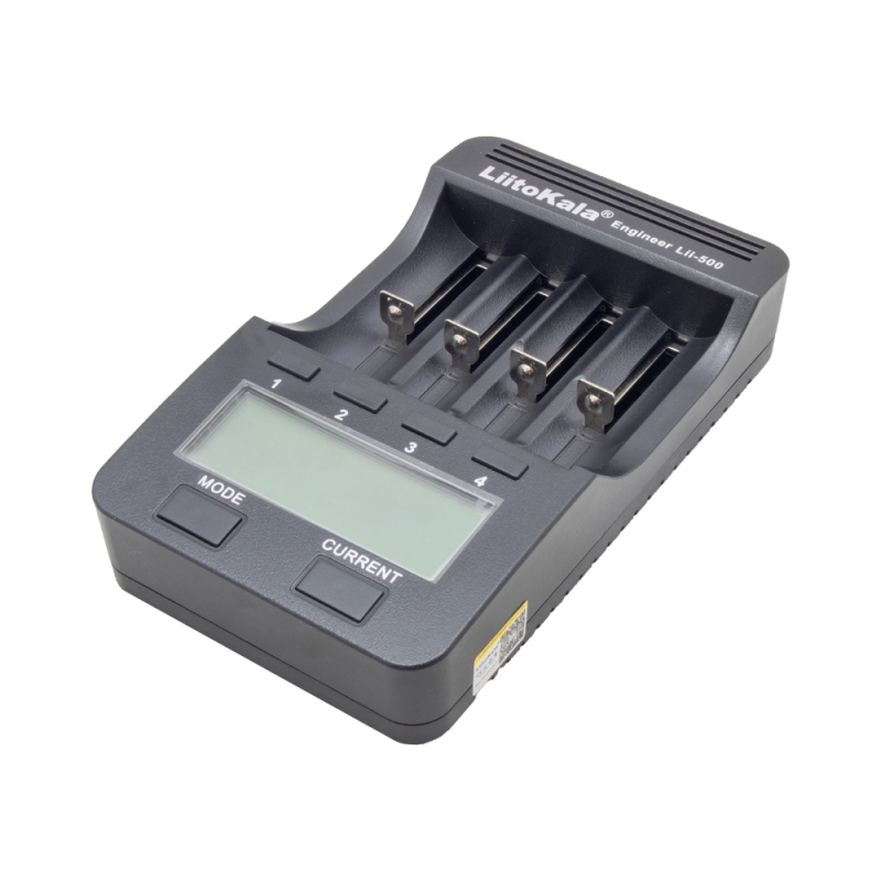

شارژر و تستر هوشمند LiitoKala Lii‑500 یک دستگاه حرفه‌ای برای شارژ، ظرفیت‌سنجی و پایش باتری‌های لیتیوم‑یون و نیکل است که به‌صورت همزمان چهار باتری را مدیریت می‌کند. این مدل با برخورداری از نمایشگر LCD، وضعیت ولتاژ، جریان، ظرفیت، زمان و نوع باتری را به‌طور آنلاین نمایش می‌دهد و فرآیند شارژ یا تست را شفاف و قابل کنترل می‌سازد. سیستم تشخیص خودکار دستگاه، نوع باتری و میزان شارژ اولیه را شناسایی کرده و متناسب با آن عملیات شارژ یا دشارژ را آغاز می‌کند. هر کانال کاملاً مستقل بوده و امکان انتخاب جریان‌های 300، 500، 700 یا 1000 میلی‌آمپر برای شارژ یا تست هر سلول به‌طور جداگانه وجود دارد، در حالی‌که مجموع جریان دستگاه تا 2 آمپر قابل تأمین است. یکی از امتیازهای مهم این مدل، قابلیت شارژ کامل باتری‌ها تا 4.2 ولت واقعی در لیتیوم‑یون و 2.48 ولت در باتری‌های نیکل است که دقت ظرفیت‌سنجی را بسیار بالا می‌برد. دستگاه همچنین امکان تست ظرفیت در دو حالت سریع و معمولی، تعیین جریان دشارژ، تشخیص باتری خراب و قطع‌کن خودکار را ارائه می‌دهد. در صورت قرار دادن باتری‌های لیتیوم‑یون و عدم اتصال آداپتور، پورت USB‑A پشت دستگاه به‌عنوان پاوربانک با خروجی 5V/1A فعال می‌شود.

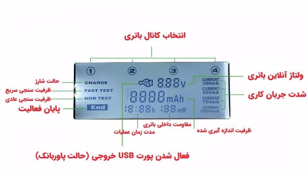

برای انتخاب هر باتری در دستگاه LiitoKala Lii‑500 کافی است دکمه‌های شماره‌گذاری‌شده 1 ،2 ،3 یا 4 را فشار دهید. هر دکمه مربوط به یکی از اسلات‌هاست و با فشردن آن، کانال موردنظر جهت تنظیم حالت کاری و شدت جریان انتخاب می‌شود. اسلات‌ها کاملاً مستقل از یکدیگر عمل می‌کنند؛ بنابراین می‌توانید در هر کانال نوع باتری، جریان شارژ یا دشارژ و حالت کاری متفاوت تنظیم کنید. دستگاه به‌صورت خودکار نوع باتری را تشخیص داده و در صورت ناسازگاری یا خرابی سلول، آن را فعال نمی‌کند.
نحوه استفاده از این دستگاه
برای استفاده از Lii‑500 ابتدا باتری را در یکی از چهار اسلات قرار دهید تا دستگاه به‌طور خودکار نوع و ولتاژ اولیه آن را تشخیص دهد. با فشردن دکمه Mode حالت کاری موردنظر شامل Charge، Fast Test، Nor Test یا Power Bank را انتخاب کنید. سپس تا زمانی که عنوان حالت کاری روی نمایشگر به‌صورت چشمک‌زن نمایش داده می‌شود، با دکمه Current شدت جریان دلخواه را انتخاب کنید. پس از چند ثانیه چشمک‌زدن، دستگاه تنظیمات را ثبت کرده و فرآیند شارژ یا تست را آغاز می‌کند. در طول کار، نمایشگر LCD اطلاعاتی مانند ولتاژ، زمان، جریان و ظرفیت اندازه‌گیری‌شده را نمایش می‌دهد. در حالت پاوربانک و با قرار دادن باتری‌های لیتیومی، خروجی USB‑A پشت دستگاه فعال شده و می‌توانید دستگاه‌های دیگر را با توان 5V/1A شارژ کنید. در پایان هر عملیات، عبارت End نشان داده می‌شود و فرآیند شارژ یا ظرفیت‌سنجی به‌طور خودکار متوقف می‌شود.
