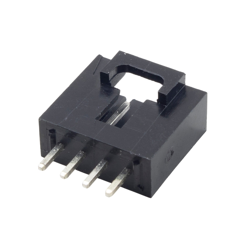

کانکتور CviLux CI3304P1V10 یک هدر نری 4 پین شیلددار برای اتصال برد به سیم با نصب عمودی روی PCB است که با گام 2.54mm، قفل نگهدارنده و پایه‌های Through Hole طراحی شده است.
74,000 ریال
کانکتور CI3304P1V10 از سری CI33 برند CviLux یک رابط اتصال برد به سیم است که امکان ایجاد ارتباط مطمئن بین مدار چاپی و دسته سیم را فراهم می‌کند. این قطعه دارای هدر نری یک ردیفه با 4 پین فعال بوده و به دلیل ساختار شیلددار چهارطرفه، موقعیت‌دهی بهتر کانکتور مادگی و کاهش احتمال اتصال اشتباه را فراهم می‌سازد. پایه‌های مستقیم آن برای نصب عمودی روی برد طراحی شده‌اند و اتصال مکانیکی و الکتریکی مناسبی در کاربردهای الکترونیکی ایجاد می‌کنند.این کانکتور با پین‌های مربعی از جنس برنج و پوشش قلع، برای استفاده در تجهیزات الکترونیکی، سیستم‌های کنترلی و مجموعه‌های سیم‌کشی داخلی مناسب است. طراحی قفل‌دار سری CI33 باعث افزایش پایداری اتصال در محیط‌هایی با لرزش یا جابه‌جایی مکانیکی می‌شود. ساختار Through Hole نیز امکان لحیم‌کاری استاندارد روی PCB را فراهم کرده و آن را به گزینه‌ای مناسب برای طراحی‌های صنعتی و عمومی تبدیل می‌کند.
  • برند: CviLux USA
  • مدل: CI3304P1V10
  • سری: CI33
  • نوع کانکتور: Pin Header
  • نوع پین: Male Pin
  • تعداد پین: 4 پین
  • تعداد ردیف: 1 ردیف
  • گام پایه‌ها: 2.54mm
  • فاصله استاندارد: 0.100inch
  • نوع نصب: Through Hole
  • روش اتصال: Solder
  • جهت نصب: Vertical / Straight
  • نوع بدنه: Shrouded 4 Wall
  • نوع قفل: Latch Holder
  • کاربری: Board to Cable/Wire
  • شکل پین: Square
  • جنس پین: Brass
  • آبکاری پین: Tin
  • ضخامت آبکاری اتصال: 3.05µm
  • رنگ بدنه: مشکی
  • جریان نامی: 3A
  • ولتاژ نامی: 250VAC
  • دمای کاری: -40°C تا +105°C
  • درجه اشتعال‌پذیری بدنه: UL94 V-0
  • ارتفاع بدنه از سطح برد: 11.50mm
  • طول پایه لحیم‌خور: 3.40mm
  • مقطع پین: 0.64±0.02mm
  • گام پایه روی PCB: 2.54±0.05mm
  • قطر سوراخ پیشنهادی PCB: 1.10±0.05mm
این کانکتور در مدارهایی استفاده می‌شود که نیاز به اتصال جداشدنی بین برد الکترونیکی و سیم‌کشی دارند. ساختار قفل‌دار و شیلد محافظ آن باعث شده در تجهیزات صنعتی، کنترلرها و محصولات الکترونیکی عمومی کاربرد گسترده‌ای داشته باشد.
