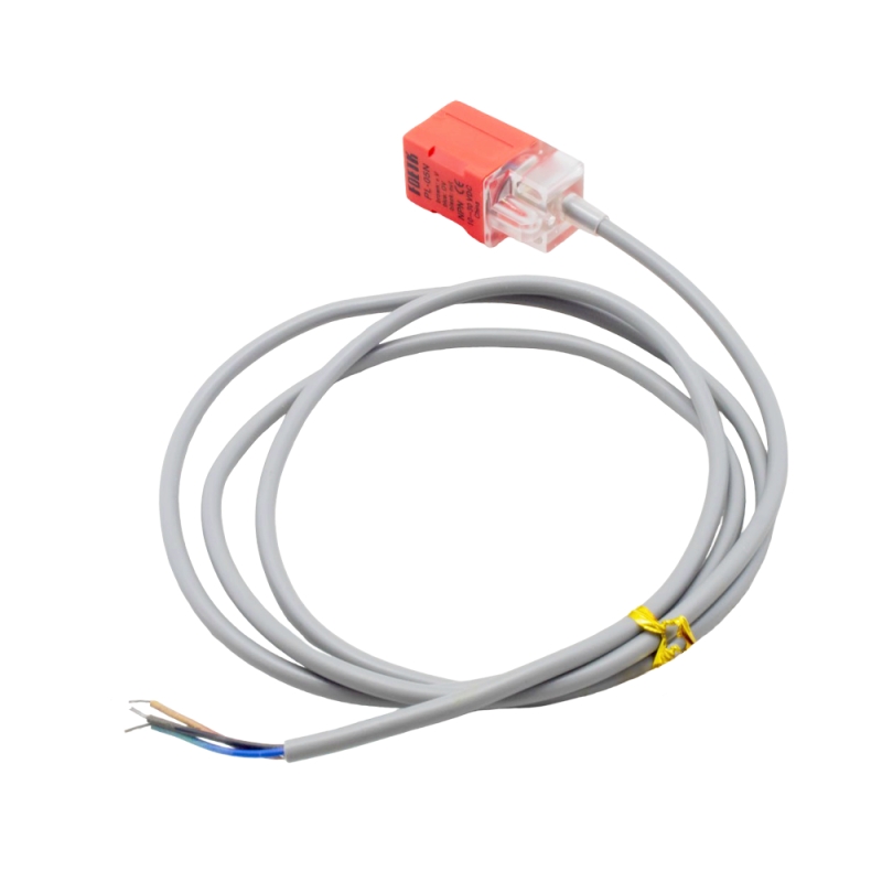

سنسور PL-05N یک سنسور القایی پروکسیمیتی مکعبی شکل است. فاصله دید این سنسور حداکثر ۵ میلیمتر است و ولتاژ تغذیه آن در محدوده VDC (10-30) قرار دارد. سنسور PL-05P خروجی خود را به صورت NPN ارائه می‌دهد و دارای یک سیم با طول 1 متر است. این سیم برای اتصال سنسور به سیستم‌ها یا دستگاه‌های دیگر استفاده می‌شود.
تکنولوژی القایی: این سنسور از اصل عملکرد القایی برای تشخیص اجسام فلزی استفاده می‌کند. با نزدیک شدن یک جسم فلزی به سنسور، القای الکتریکی در سنسور ایجاد می‌شود که به تشخیص و تحلیل حضور اجسام فلزی کمک می‌کند.
خروجی NPN : در این حالت، ترانزیستور خروجی سنسور به ولتاژ تغذیه منفی (زمین) متصل می شود. هنگامی که سنسور یک شی را تشخیص می دهد، ترانزیستور را روشن می کند و اجازه می دهد جریان جریان یابد. سنسورهای NPN معمولاً در اتوماسیون، الکترونیک و تعیین انتهای سفر برای مکانیزم ها استفاده می شوند.
قابلیت تشخیص فلزات : قادر به تشخیص انواع فلزات مانند آهن، فولاد، آلومینیوم و غیره. این سنسور به عنوان یک سنسور پروکسیمیتی استفاده می‌شود که به کاربر امکان تشخیص حضور و عدم حضور اجسام فلزی را می‌دهد.
دقت و پایداری : با استفاده از الگوریتم‌های مناسب، این سنسور به طور قابل اعتماد و دقیق اجسام فلزی را تشخیص می‌دهد و در صورت تغییرات محیطی ناشی از دما یا رطوبت، عملکرد خود را حفظ می‌کند.
نوع مورد: سوئیچ القایی
مدل: PL-05N
مواد: ABS + پلاستیک
کاربرد: تجهیزات مکانیکی
حالت خروجی: NPN
نوع اتصال : NO
فاصله تشخیص: تقریباً 5 میلیمتر / 0.2 اینچ
جریان مصرفی : 200mA
ولتاژ کاری: 30 - 10 ولت DC
قدرت بار: 5W
کلاس ضدآب: IP67
اشیا قابل تشخیص‌: مس/آهن/آلومینیوم و غیره
5mm NPN Output 5-30v
Inductive Proximity Sensor PL-05N NPN Limit Switch is used for controlling machinery as part of a control system, as a safety interlock, or to count objects passing a point. A limit switch is an electromechanical device that consists of an actuator mechanically linked to a set of contacts. When an object comes into contact with the actuator, the device operates the contacts to make or break an electrical connection. Being an inductive switch, no physical contact is required between the switch and the metalic surface being sensed.
Limit switches are used in a variety of applications and environments because of their ruggedness, ease of installation, and reliability of operation. They can determine the presence or absence, passing, positioning, and end of travel of an object. They were first used to define the limit of travel of an object; hence the name "Limit Switch".
Limit Switch devices are typically used with Laser Engraver or CNC based machines to sense the end of travel of an axis.
Typically used in CNC and Laser Engraving machines which uses a metal target to sense the end of travel on an axis.
 PL-05N / PL-05N2
Square Type
Sensing distance: 5mm
Operating voltage: DC10-30V
Response frequency: 800Hz
Output method : NPN, 150mA load
Hysteresis: <10% of sensing distance
Protection degree: IP67
Working temperature/Hum : -20 ~+80C, 35%~90%RH
Body dimension : 30.5 x 17.9 x 10.2mm, LxWxH
Mounting Method: Flush
Sensing Direction: Horizontal
Material Housing: High-impact plastic
Screw hole : 3.2mm, Pitch : 10.5mm
Wire length : 100cm (39-inch)
