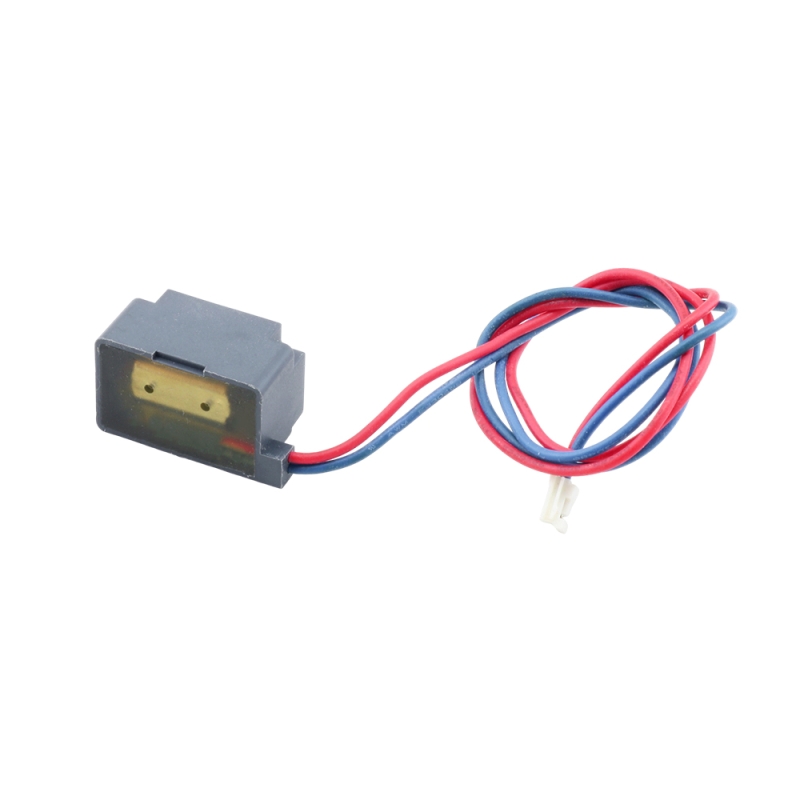

سلونوئید الکترومگنت ولتاژ 5 تا 24 ولت DC مدل ZHI-1727
کد کالا: 2330001037
سلونوئید ZHI-1727 یک الکترومگنت مکشی کوچک و کم‌مصرف است که برای پروژه‌های خانه هوشمند و هوشمندسازی ساختمان به‌منظور قفل‌گذاری، نگهداری مکانیکی و کنترل وضعیت اجسام استفاده می‌شود. این ماژول با ولتاژ 5 تا 24 ولت DC به‌راحتی به کنترلرهای هوشمند و میکروکنترلرها متصل می‌شود.
سلونوئید ZHI-1727 یک آهنربای الکتریکی مکشی است که با اعمال ولتاژ DC به سیم‌پیچ داخلی، میدان مغناطیسی ایجاد کرده و نیروی مکش قابل توجهی تولید می‌کند. این نیروی مکش امکان جذب و نگه‌داشتن قطعات فلزی را فراهم می‌سازد و با قطع ولتاژ، میدان مغناطیسی از بین رفته و جسم آزاد می‌شود. عملکرد این قطعه کاملاً کنترلی و لحظه‌ای بوده و بسته به ولتاژ اعمال‌شده، شدت مکش تغییر می‌کند. طراحی فشرده، وزن کم و بدنه رزینی تقویت‌شده باعث شده این الکترومگنت برای استفاده در فضاهای محدود و پروژه‌های مداوم مناسب باشد. در پروژه‌های هوشمندسازی، ZHI-1727 می‌تواند به‌عنوان عملگر در قفل‌های هوشمند، مکانیزم‌های دسترسی، سیستم‌های نگهدارنده خودکار و سناریوهای کنترلی مورد استفاده قرار گیرد و با رله، ماژول درایور یا خروجی دیجیتال کنترلرهای هوشمند به‌سادگی راه‌اندازی شود.
  • نوع عملکرد: الکترومگنت مکشی
  • ولتاژ ورودی: DC 5V تا 24V
  • جریان مصرفی در 5V: 18 mA
  • جریان مصرفی در 6V: 18 mA
  • جریان مصرفی در 9V: 31 mA
  • جریان مصرفی در 12V: 42 mA
  • جریان مصرفی در 18V: 65 mA
  • جریان مصرفی در 24V: 83 mA
  • ابعاد بدنه: 26.5 × 17.3 × 15 mm
  • ابعاد سطح مکش: 16 × 2.8 mm
  • وزن: 26 g
  • طول کابل: 30 cm
  • نوع اتصال: کانکتور دو پین
  • جنس بدنه: رزین تقویت‌شده

The ZHI-1727 solenoid is a small-sized, high-power suction electromagnet that produces a significant electromagnetic suction force after applying DC voltage. This model is originally designed for household appliances and small vacuum cleaners, but due to its compact size, low consumption and good suction power, it has been widely used in DIY projects, robotics, locking mechanisms, attraction and retention systems and motion control projects. This electromagnet works with a power supply of 5 to 24 V DC, and the higher the voltage, the greater the suction force but the shorter the allowable operating time (to prevent overheating). The fully resin body and the winding with high-quality enameled wire ensure durability and stability in long-term use.
Specifications
Model: ZHI-1727
Type: Suction Electromagnet
Input Voltage: DC 5V – 24V
Body Dimensions:
Length: 26.5 mm
Width: 17.3 mm
Height: 15 mm
Suction Surface Dimensions: 16 × 2.8 mm
Current Consumption at Different Voltages:
DC 5V → 18mA
DC 6V → 18mA
DC 9V → 31mA
DC 12V → 42mA
DC 18V → 65mA
DC 24V → 83mA
Weight: 26g
Cable Length: 30cm
Connection Type: Two-Pin Connector
Body: Reinforced Resin
